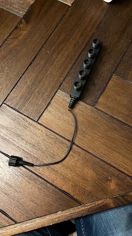

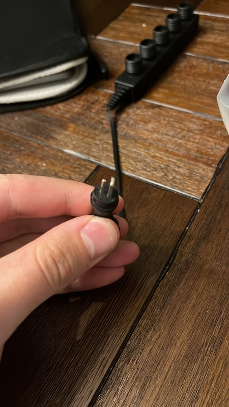

Net voor de Kerst wilden wij de Kerstboom uit de schuur halen, maar het blijkt dat er in één van de verlengstukken/splitter van de lichtjes een kabelbreuk zit. Het gaat om een grote Kerstboom waar de lampjes in zijn verwerkt, dus wil het graag oplossen in plaats van iets nieuws aankopen.
Het gaat om de volgende ‘splitter’:
Afbeeldingslocatie: https://tweakers.net/i/k5V2cozamos0IHFmgzx6adLohgY=/x800/filters:strip_icc():strip_exif()/f/image/bs3xYteNiEXU19VFOvZOO14w.jpg?f=fotoalbum_large
Afbeeldingslocatie: https://tweakers.net/i/dTUMtZ2cVpRFotRrWaPtLMR80cs=/x800/filters:strip_icc():strip_exif()/f/image/VBfCTDES2MzUfBmyMlA8ZkL0.jpg?f=fotoalbum_large
Heeft iemand enig idee hoe deze aansluiting heet, waar ik op moet zoeken op Google of waar dit te verkrijgen is?
De intratuin en andere webshops verkopen wel splitters voor Kerstverlichting, maar niet met deze aansluiting.

Makkelijk om gewoon de kabel te fixen. Open maken en een klein stukje inkorten?

Wauw, da's n oldschool DIN speaker stekker. Jaren 70/80 ofzo?

Je ziet die stekkertjes toch nog wel vrij regelmatig bij verlichtingsadaptertjes.

Geen idee wat mis gaat. Ik heb de 'splitter' wat opengemaakt, kroonsteentje tussen de kabel gedaan. Daarna aangesloten op de adapter, en toen werd de adapter heet en kwam er iets rook vanaf. Adapter werkt nog prima met andere lampjes, alleen ga het dus niet meer proberen met deze splitter.
Het lijkt inderdaad om de DIN-stekker te gaan! Dan ga ik op zoek naar een splitter hiervoor, als dat nog makkelijk te krijgen is.
Verlichting vervangen is dus ruk, want het zit in de takken van de (nep-)boom verwerkt.
Thanks in ieder geval!

Doosje, 5 din chassisdelen, 1 din plug, beetje soldeerpret en je bent er. :Y
