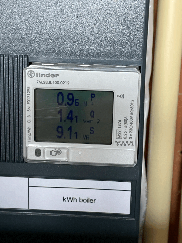

Finder 7M.38.8.400.0212
Goed op het typenummer letten, met name de laatste vier cijfers. Dit is de modbusversie
Afbeeldingslocatie: https://tweakers.net/i/gxJZytMy-7S-NWah9z89714TXsQ=/x800/filters:gifsicle():strip_exif()/f/image/5gBw5Ir1MbR6cgXSFD8zsVUJ.gif?f=fotoalbum_large
