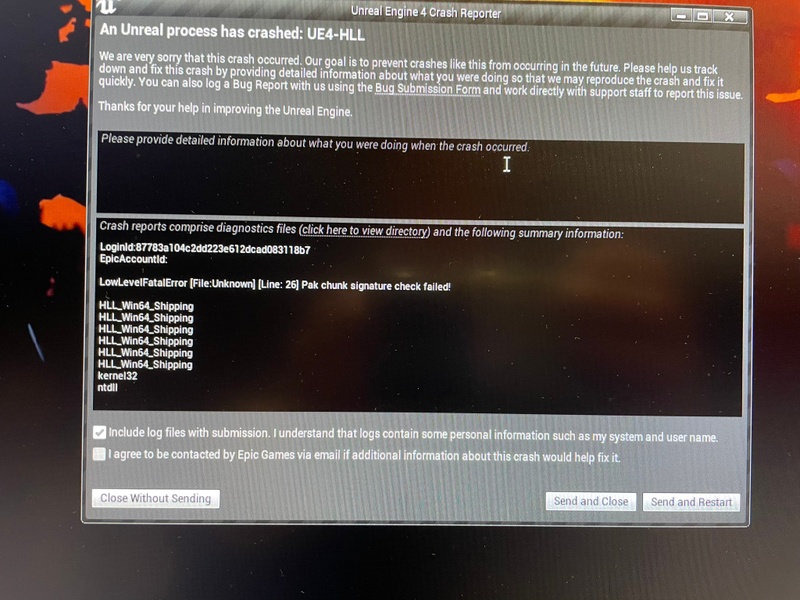

De nieuwe voeding is een corsair mx1000x. Alle kabels zijn vervangen en de voeding is geinstalleerd maar de games blijven crashen.
Wij hebben alle tips die genoemd zijn zoveel mogelijk opgevolgd, single rail komen wij niet uit, begrijpen dit niet.
Een foutmelding is bijvoorbeeld,
An unreal process has crashed: UE4-HLL
HLL-Win64-Shipping. Dit staat er 6x en dan kernel32. En dan ntdll
Lowlevelfatalerror file unknown line: 26 oak chunk signature failed!

Afbeeldingslocatie: https://tweakers.net/i/N5yaLWr3b2vTESslSggjqxjU_Yc=/800x/filters:strip_icc():strip_exif()/f/image/7di4mHTyRVfm6W4MSfBJfNYy.jpg?f=fotoalbum_large
Dit is het spel Hell Let Loose wat ook steeds crashed met de foutcodes die de pc aangeeft.
Afbeeldingslocatie: https://tweakers.net/i/ZO-B5R1YKa7roDjHiwyyoC4KE-M=/800x/filters:strip_icc():strip_exif()/f/image/DGsIL04Bne9HDNdIMCoTFHAu.jpg?f=fotoalbum_large
