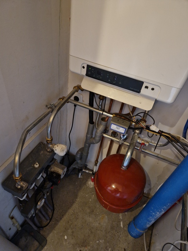

Wie weet wat de mogelijkheden zijn om 2 Google Nest Thermostaten te installeren in een zonesysteem? Volgens diverse websites (waaronder https://support.google.com/googlenest/answer/9250906?hl=nl) en de handleiding zou het prima moeten werken. Ik heb een aannemer gevraagd om bij ons de 2 Google Nest Themostaten te installeren. Hierbij gaf ik aan dat er sprake is van een zonesysteem, maar eenmaal bij ons op afspraak liet hij weten dat dit niet werkt en raadde hij een ander merk aan. In de handleiding en op de website staat echter dat Google Nest Thermostaat wel zou moeten werken met zonesystemen. Wie kan dit toelichten?
Even kort onze inrichting:
Beneden hebben we een vloerverwarming. Boven hebben we radiatoren. In feite zijn dit ook onze zones. We kunnen op deze manier beneden en boven compleet afzonderlijk van elkaar bedienen met 2 thermostaten. De thermostaten zijn van Honeywell. Verder maakt elke zone gebruik van een elektrische zoneklep, namelijk de Honeywell vc8615. De CV ketel is een Intergas Kombi Kompakt HRE .
Hierbij 2 foto's:
Situatie boven:
Afbeeldingslocatie: https://tweakers.net/i/ECnfX2o9KZdUO6Qx8IDXGoxurQE=/800x/filters:strip_icc():strip_exif()/f/image/nDzUKXLSF9Ut4bvb3NqySRuU.jpg?f=fotoalbum_large
Situatie beneden:
Afbeeldingslocatie: https://tweakers.net/i/_YJrBllEeRafXRswOwEShjuNjg0=/x800/filters:strip_icc():strip_exif()/f/image/ks2b8cqqsEsSz7tyPv4uIcc2.jpg?f=fotoalbum_large
Het is voor ons heel prettig dat we beneden de vloerverwarming kunnen uitschakelen door de Thermostaat in de woonkamer lager te zetten. En dat we ondertussen wel de badkamer op de bovenste verdieping kunnen verwarmen door de Thermostaat op de verdieping wat hoger te zetten. We willen dit graag zo houden, maar dan graag met gebruik van 2 Google Nest Thermostaten. We hebben al diverse andere systemen van Google en dat bevalt ons prima.

Inmiddels heb ik via een ander forum het antwoord gekregen. Ik deel het hier voor geval iemand anders zich dit ook afvraagt:
"dit kan prima de kleppen zijn aan uit en hebben een eindcontact wat schakelt als de klep open is, dit contact kan op de aan uit poort van de ketel. Hetzelfde voor de andere klep. van de heatlink sluit je contact 2 en 3 aan op de thermostaat aansluiting van de klep."
Inmiddels heb ik ook de installatiemonteur op de hoogte gebracht. Hij had de regelkleppen van Honeywell over het hoofd gezien. Volgende week komt hij weer op bezoek om deze klus af te ronden.
