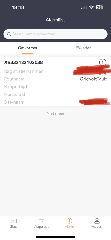

Sinds een maand hebben we een warmtepomp en merk ik dat op sommige dagen ik geen opbrengst hebt van de zonnepanelen (ik weet dat het weer niet best is). De omvormer (Solax) geeft aan dat er een fout is : gridvoltfault. Kan iemand mij vertellen wat dit is en hoe ik het kan oplossen?
Alvast bedankt!

Gridvoltfault klinkt dat de spanning van het net niet goed is. Wellicht te hoog, kan je de netspanning meten? Krijg je de error op zonnige dagen?

Nou nee nooit last van gehad, enigste situatie wat veranderd is dat we sinds een maand een warmtepomp hebben.

Even je statische rapport hier neerzetten als je die melding krijgt. Graag 1 uur daarvoor.
Kunnen we met je meekijken

Van veel dagen mis ik de gegevens. 17 dec heeft hij wel iets geregistreerd.
ik weet niet hoe ik een excel toevoeg. dan maar op deze manier:
https://we.tl/t-SYjQ5Wk9gR

Ik kan niet herleiden dat op 17 december een gridvoltfault is geweest.
Help me even met een foutmelding.
