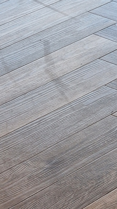

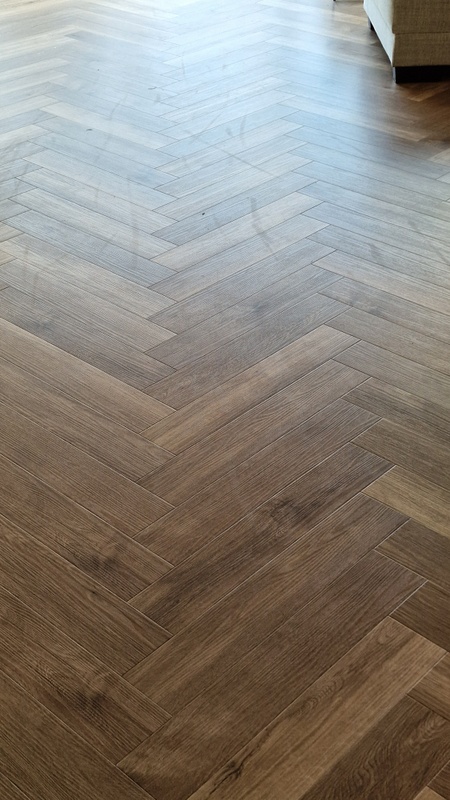

Mijn zoontje heeft met zijn vriendje binnen gevoetbald. Met een zachte bal uiteraard. Ze waren behoorlijk fanatiek met slidings. Daardoor zijn er veel strepen op de vloer te zien die je alleen tegen de zon in kan zien (zie foto's). De vloer is een jaar of drie oud en we hebben wel vaker last van dit soort strepen. Ik heb al contact gehad met de leverancier en fabrikant. Zij dachten aan schone strepen. Ik heb allerlei schoonmaakmiddelen geprobeerd die men mij heeft aangeraden (pu reiniger bijvoorbeeld) maar ik krijg ze niet weg. Het lijkt er wel op alsof strepen met de tijd minder zichtbaar worden. Ik denk daarom zelf dat het een vervorming is van de toplaag die door krimpen en uitzetten van de vloer licht hersteld.
1- Kent iemand dit probleem?
2- Wat is er aan te doen?

Met een gummetje in de lengterichting van het profiel in de vloer?

En dan eerst op een stukje proberen waar het niet opvalt als het gummetje strepen geeft.

ik zou een zeiknat wondersponsje proberen.

Doet me denken aan strepen die zwarte schoenzolen achterlaten op sportvloeren. Komt door de rubber zolen. Misschien zoeken naar middelen die daarvoor bedoeld zijn en bij jou ook helpen?
Edit: wasbenzine is blijkbaar daarvoor de truc.

Bedankt, ik ga ermee aan de slag! Die sponsjes zal ik moeten halen maar op youtube ziet het er veelbelovend uit.

Dit gaat je helpen: https://www.bol.com/nl/nl...OTUkmpSpLtZBoCz2cQAvD_BwE
Ligt voor een euro per 5 bij de action

Opletten dat je ze niet te nat maakt, maar wel een beetje vochtig, dan werken ze het beste. Is gewoon een gum die geen krassen achterlaat, maar schrik niet als je sponsje uit elkaar valt. Werken op alles van auto dashboard tot lijmresten op een ruit tot dit soort vloeren, zolang er maar geen laklaag is die je kunt beschadigen.

Wel oppassen met wondersponsjes. Want ze schuren wel degelijk.
En wat al gezegd is. Eerst proberen op een niet opvallend stuk.

Is het nog gelukt om dit op te lossen?

Ja, de strepen zijn langzaam verdwenen. Misschien door de schoonmaak of de vloerverwarming? Ik heb geen idee verder hoe dit te voorkomen. Er zijn regelmatig nieuwe strepen zichtbaar. Ook last van strepen?
