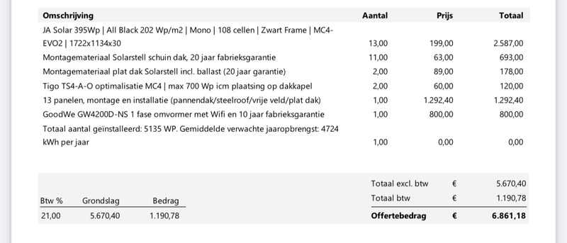

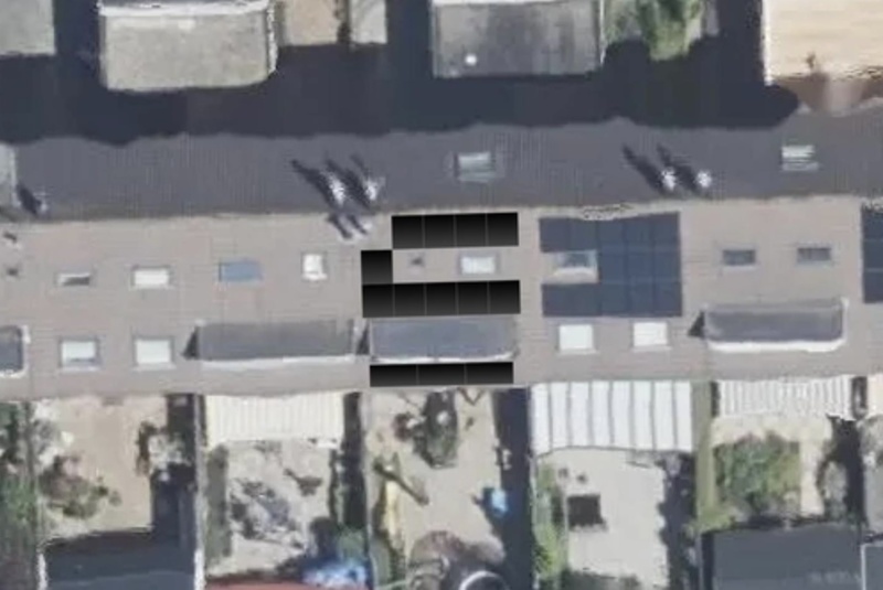

Installatiebedrijf 2
Legplan misschien dakkapel of eronder.
offerte 1
Afbeeldingslocatie: https://tweakers.net/i/KWe06DYC9cF_h5aeqyu-qW_BLCI=/800x/filters:strip_icc():strip_exif()/f/image/qSh3qyTp2J3ykRKDRQcNnkVi.jpg?f=fotoalbum_large

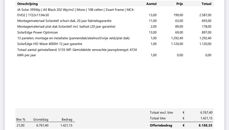

Offerte 2
Afbeeldingslocatie: https://tweakers.net/i/d_ITaiaGwS-nshGhkpGpz7c-iLk=/800x/filters:strip_icc():strip_exif()/f/image/DLIy3Y6YQy0j3ptfqVM8chTF.jpg?f=fotoalbum_large

Offerte 2 van bedrijf 2 is echt een keurige prijs, zien we weinig op moment.
Technisch ook prima. De tigo optimizers hebben amper nut (uitleg : Ronald in "Mogelijk schaduw enkele panelen, SMA omvormer") maar ik heb er ook geen bezwaar tegen.
Het SolarEdge system gaat echt niet meer dan die paar procent extra geven, dus financiël minder rendabel, maar voor SolarEdge is de prijs ook netjes.
Dakkapel is altijd opletten : ze zijn meestal niet berekend op het gewicht van panelen gelegd met ballast. Ballast is verreweg de meest gebruikte methode bij platte daken. Het is eenvoudig, maar zwaar. Met ankers kan veel vaker, maar dat gaat hard richting het specialisme van een dakdekker.

Installateur 2 met de optimizers uit offerte 1 doen (kan je leuke grafiekjes maken en het verdient wel, maar zich niet terug). Nette prijs :), zal wel komen doordat het 395Wp is en geen 400Wp.

Zou je in mijn geval wel iets meer betalen en voor Solaredge gaan?

Kecin schreef op vrijdag 16 december 2022 @ 22:51:
Hoi Kecin,
Bedankt voor het meekijken 😊
Staat idd niet op de offerte welke optimizers ze gebruiken, ga dit nog even navragen.

@Limarij aan jouw ter afweging. Luxe system vs meer prijs efficient.
Genoeg? Leg je dak vol. Beter dak vol met voordelige omvormer dan niet vol met duurder.
Je dak oogt asymmetrisch, maar dat kan perspectief zijn. En steil noord dak is moeilijk rendabel te doen. Bijna alle productie daarmee zit in zomer
@Kecin AEG zijn gewoon duurder. Niet-Duits geproduceerd spul met AEG label er op via gelicenceerde 3e bedrijf.

@Ronald ja lastig misschien kiezen voor zekerheid. Kan ook kiezen voor 15 panelen met een iets zwaardere goodwe omvormer, dan komen er 2 panelen op de dakkapel en 3 eronder en 9 er boven, hebben de andere panelen dan last van minder opbrengst omdat de panelen de op de dakkapel liggen een andere hellingshoek hebben? Of hebben ze dat juist niet Ivm de Tigo optimizers? Sowieso nog even reactie afwachten van de dakkapellen installateur.
Met Solaredge wordt het dan nog stukje duurder.
[ Voor 5% gewijzigd door Limarij op 17-12-2022 22:50 ]
  • Ronald
  • Laatst online: 18:27
@Limarij bij een string omvormer als GoodWe is de regel alleen panelen met dezelfde helling en azimut in een string.
En strings hebben een minimale lengte nodig om schaduw management te hebben of zelfs te starten.
Tigo’s voor 2 plat liggende panelen zijn geen oplossing omdat ze zowel beter als slechter kunnen presteren afhankelijk van zonnestand. Dan trek je dus hard naar solaredge die er met deze aantallen op enkelfase of short string 3 fase omvormer mee om zou moeten kunnen gaan.
Daar gaan we wel in meer detail op in als het überhaupt mogelijk blijkt ;)

Installateur 1 is met 700 euro in prijs gestegen voor de dmegc panelen en kunnen pas september leggen. Daarom gekozen voor installateur 2 met Solaredge die in mei kunnen. Kreeg nog bericht terug van de dakkapel.
“Wij hebben de order bekeken en de dakkapel is niet verzwaard voor zonnepanelen.
Onmogelijk is het niet, echter staan wij er niet garant voor.”
Dus nog even kijken of ik daar 2 panelen op leeg en wat de zonnepanelen installateur zegt.
