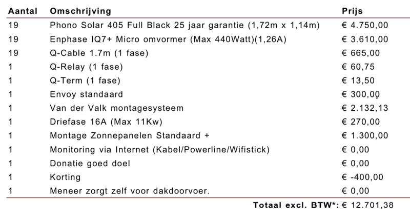

In een vorig topic had ik eerder een offerte gedeeld van de Zonnefabriek. Na verschillende tips ben ik andere offertes Aangezien ik een leek ben op dit gebied, zou ik graag ook voor deze offerte input/feedback ontvangen over de gebruikte producten en de prijs. Aangezien dat topic stil gevallen is, heb ik om die reden hier een nieuw topic aangemaakt.
Ik heb van dit bedrijf 3 offertes ontvangen. Het gaat om 14, 16 en 19 panelen. Het is even afhankelijk van de exacte maten van het dak van de dakkapellen om zeker te weten wat mogelijk is, maar voor nu ben ik erg benieuwd hoe jullie kijken naar de offerte van 19 panelen.
Wat me direct opvalt is dat de omvormer van Hoymiles is, wat een nog niet zo’n heel bekend Chinees merk is voor zover ik weet. Daarnaast vroeg ik me ook af of we met deze installatie de extra capaciteit die we opwekken kunnen opslaan in een accu in de toekomst of dat we dan een ander soort omvormer zouden moeten hebben.
Op dit moment verbruiken we niet zoveel energie als gecalculeerd in onderstaande offerte. In eerste instantie zijn we op zoek naar een capaciteit van 5000 kWh. Maar omdat we meer panelen kwijt zouden kunnen en ook meer zullen gaan verbruiken in de toekomst (gezinsuitbreiding, hybride warmtepomp, elektrische auto, etc.) wilde ik ook weten wat het maximaal haalbare is en of dit uberhaupt zinvol is.

Zonnefabriek: 12k excl. btw voor 5590 wp (Sunpower met SMA)
Zonnefabriek: 8,8k excl btw voor 5135 wp (Q-Cells met SMA)

Ik zou graag horen wat jullie vinden van deze offerte.

Ik zie een klein aantal panelen op het noord dak. Dit maakt dat micro omvormers bijna de enige oplossing zijn.
Prijstechnisch is het niet eens echt heel verkeerd voor micros met €1,42, al zijn de hoymiles minder bekend. Er is een klein topic over dit merk op het forum.
Ik vraag me af of het noord dak voldoende rendabel is?
Ik kan niet zien hoe de installateur het platte dak op het oog heeft. Oost West?

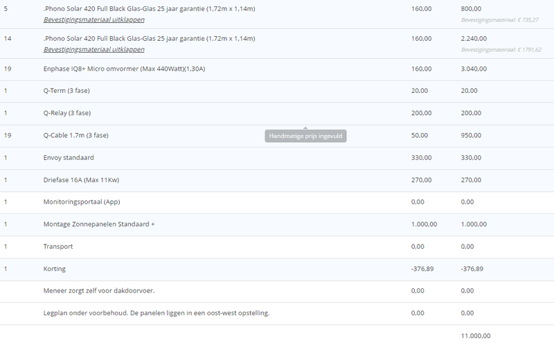

Hierbij de offerte waarbij de Hoymiles omvormer is vervangen voor Enphase. Zoals je al aangaf een stukje duurder. Van wat ik begreep zou je Enphase direct kunnen koppelen aan een accu, zonder daar een kastje tussen te zetten voor DC>AC. Klopt dat?
Afbeeldingslocatie: https://tweakers.net/i/qYiFr3PGx0qdfcPTLTVmaeW7zzA=/800x/filters:strip_icc():strip_exif()/f/image/jpV5rTKdf5KF5PQnE42Bxqai.jpg?f=fotoalbum_large

Nee micro’s kunnen domweg niet nuttig gekoppeld worden aan accu. Per definitie van hoe ze werken. Het is immers ver van de accu al wisselspanning.
Enphase heeft een accu systeem onder hun naam, maar dat is dus net als elk ander merk domweg een AC systeem met de DC-AC-DC verliezen die daar inherent aan zijn.

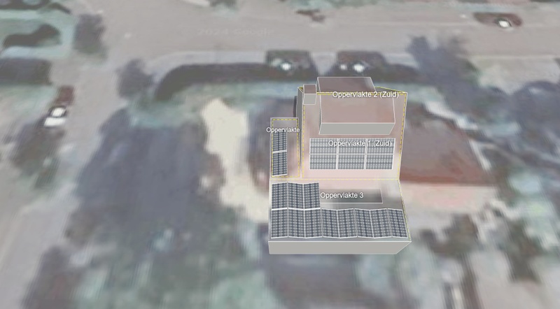

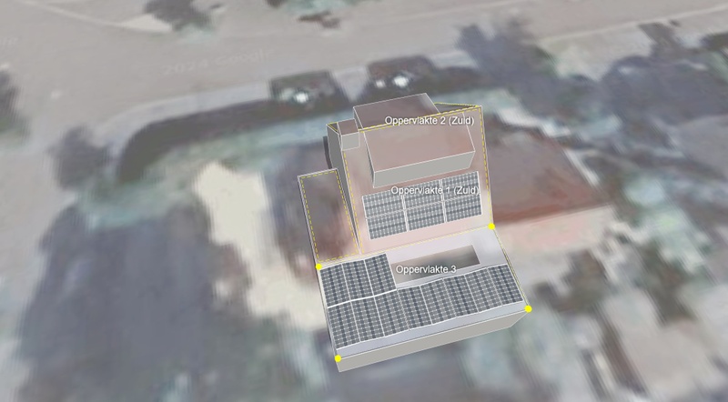

Zo, het is even stil geweest aangezien we vorig jaar besloten hadden ons budget aan de tuin te besteden. Nu heb ik de handschoen weer opgepakt wat betreft de zonnepanelen. Men zegt om me heen dat de prijzen gedaald zijn, maar het valt me nog een beetje tegen.
Wat je op onderstaande afbeelding niet ziet, zijn 5 panelen op het schuine dak onder het dakkapel waar er 3 liggen. Dus een totaal van 19.
Afbeeldingslocatie: https://tweakers.net/i/YhUiZlutESjgqSH0vl0trcVS-g0=/x800/filters:strip_icc():strip_exif()/f/image/Lafirlub71hxfGwyhbkMZUoS.jpg?f=fotoalbum_large
Afbeeldingslocatie: https://tweakers.net/i/fsdR8LJi8Q2Yz07C6At98daKKjs=/800x/filters:strip_exif()/f/image/YrOTIafHehS4OIvQ2vWBxG2e.png?f=fotoalbum_large

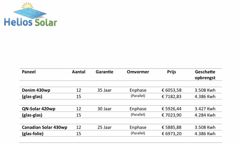

Ik heb recent een prijsindicatie gehad voor 15x 430Wp met GlasGlas panelen gehad met Enphase voor circa €7.000.
Dat komt wanneer je het /15 en dan *19 doet neer op circa €8.800-9.000.
Dus ja, €11.000 lijkt mij aan de hoge kant.
Afbeeldingslocatie: https://tweakers.net/i/5bf2NjxqFX2NWT8NCpIXnzXIzsw=/800x/filters:strip_icc():strip_exif()/f/image/oVcabVq9MN5ngF6gqqK7wZwd.jpg?f=fotoalbum_large

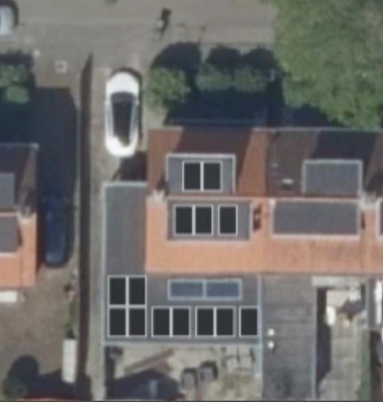

@synorluna Ik heb even met de maten die je gaf een plaatje gemaakt:
Afbeeldingslocatie: https://tweakers.net/i/CLbO7qfvdDWJQRbBN5aUYJ88kkY=/800x/filters:strip_icc():strip_exif()/f/image/PsHdjBKtpBnuHopWYgA8mV6P.jpg?f=fotoalbum_large
- Dit is sterk afhankelijk van hoe groot je platte dak exact is, als hij 20 cm kleiner is passen de panelen niet. (Dus eerst goed nameten).
- De panelen op je schuine dak passen eenvoudig
- Op je dakkapel passen geen panelen, je wilt namelijk niet tot de rand van de kapel leggen. Een paneel is vaak 1.76m, dus dit komt te dicht bij de rand. Als dakkapel meer dan 190 is zou het wel passen.
- Links van je huis passen panelen, maar die leveren minder op. Optie is om ze als half dakje te plaatsen richting west (gezien je 's avonds ook meeste stroom verbruikt.
- Afhankelijk van waar de lichtstraam zit kan je 1 paneel minder naast de lichtstraat plaatsen.
Hier een tekening van hoe ze zouden zijn als je de 2 panelen extra wilt; door de software die ik gebruik kan ik de bovenste 2 niet tegen de onderste 2 leggen, in werkelijkheid doe je dit natuurlijk wel.
Afbeeldingslocatie: https://tweakers.net/i/ADUJJHCElhro2Vx6ocHT_nFAL7o=/800x/filters:strip_icc():strip_exif()/f/image/f9Vmtwg6BxRsc9UosX2iYwpa.jpg?f=fotoalbum_large
Als je de maten beter nameet kan er een nauwkeurige tekening gemaakt worden.
Klein nadeel dat ik nu zie: je hebt 3 "richtingen", Oost, West en Zuid.
Dan is solaredge een goede optie, let wel op dat dit relatief duur is.
Alternatief is inderdaad microomvormers,
Ander alternatief is op dakkapel ook panelen op zuid richten, maar ik zou dat niet aandurven zo dicht bij de nok (sterke wind).
