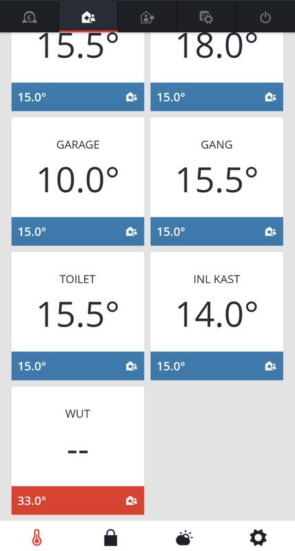

Ter lering ende vermaak:
Afbeeldingslocatie: https://tweakers.net/i/4mp9UAT_nuxchMC3_byBz8ZvD7Q=/x800/filters:strip_exif()/f/image/jf0JIrDGOFe4gCd8neQtdHZG.png?f=fotoalbum_large
Zie, de rode groep. Ik heb het huis nu op 'Away' staan, met alle ruimten op 15 graden. En deze rode groep doet ook weer NIET mee. What could it be?
De EvoHome hangt met een OpenTherm module aan een Remeha Tzerra. Waar ik aan gedacht heb, is de tapwater temperatuur, omdat deze 'WUT' groep in eerste instantie op 65 graden stond. Maar de ketel heeft slechts twee draaiwieltjes (met vermoedelijk pot-metertjes erachter) om de aanvoer temperatuur van cv-water en sww te regelen. Ook is het sww op het moment zeker ver boven de 35 graden en de cv-water temperatuur óók.

Helaas heeft de EvoHome hier sporadisch last van, maar dat lijkt mogelijk alleen met oudere firmwares te gebeuren.
Welke firmware versie heb je? Dat kun je vinden via:
Resideo Support: Firmware controleren
Als je een oudere firmware hebt, kun je die laten bijwerken door Resideo, je hebt dan het MAC adres en de CRC code nodig. Die kun je ook in de TCC Webapp vinden via de knop "Systeem weergeven".
Dat is waarschijnlijk de lange-termijn oplossing. Om de "spookzone" nu te verwijderen, kun je de MAC/CRC gegevens even veiligstellen/kopieren, want je gaat de thermostaat verwijderen, en daarna weer opnieuw toevoegen in je TCC account/lokatie. Dan is de spookzone ook weg als het goed is.

Oplossing
I had problems with the error unknown/invalid zone type. In my app I could see a zone with the temperature from the Opentherm module (water boiler temperature). After removing the system from Locations via [https://international.mytotalconnectcomfort.com/Locations] and adding it again with the MAC and CRC this "Opentherm" zone was gone.
After restarting Home Assistant everything started working with the climate entities.
