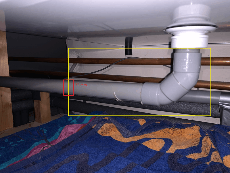

Kan ik deze 32 mm buis dan gewoon afzagen en die ertussen zetten met één of ander waterdicht koppelstuk?
Afbeeldingslocatie: https://tweakers.net/i/xvEfz-bb6D4TVmWWgD3QfK8A97w=/800x/filters:strip_exif()/f/image/YlEkD4StGPkEcBDz55MJhj0t.png?f=fotoalbum_large
23x 405WP + Enphase IQ7+ SW 45graden - Alfen Eve Single Pro 22KW - 3MXM68N + FTXA25AW + FTX35AW + FTXA50AW - Remeha Avanta 28C, vloer = bijverwarming en radiatoren + Brink Excellent 300 WTW PVOutput

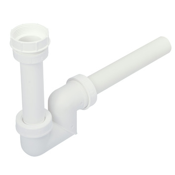

Sarge_ schreef op donderdag 15 december 2022 @ 16:18:
Bijna. Ik zou 'm direct onder de WTW hangen.
Afbeeldingslocatie: https://static.gamma.nl/dam/123502/123
Andere Tweakers een beter idee? Ik ben maar een amateur. :)

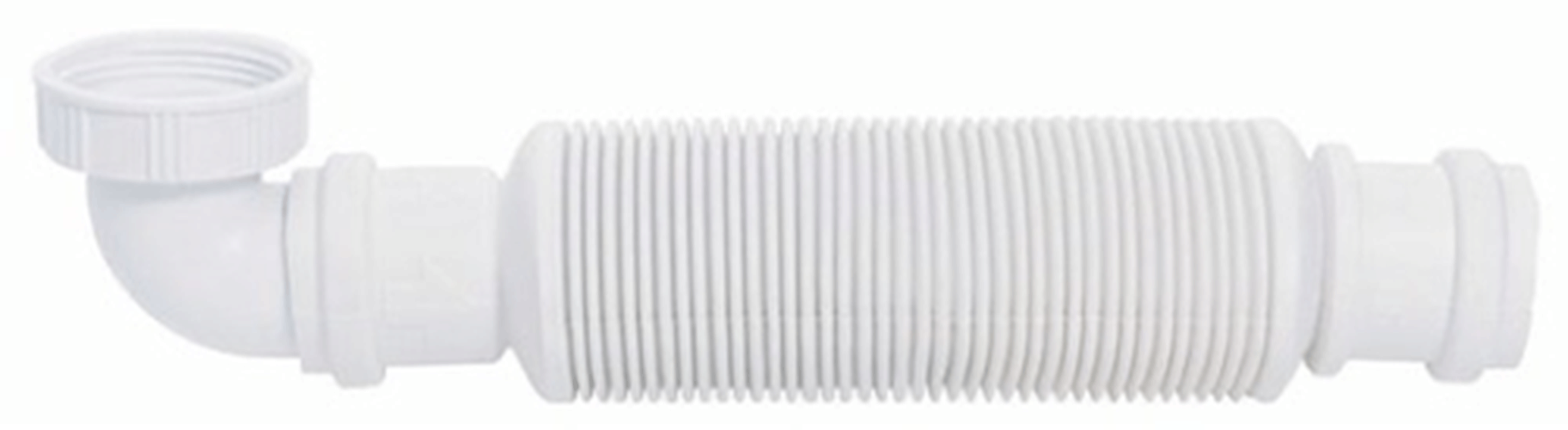

Ik heb deze nu besteld omdat ik de ruimte niet heb voor een diep sifon, ivm de hoogte van de afvoer. Die kan ik niet wijzigen.
Hoe maak je zoiets dan waterdicht horizontaal op een pvc buis vast?
Afbeeldingslocatie: https://tweakers.net/i/JZPrRHa7OHOE9nhvimi5kg5pkwA=/full-fit-in/4000x4000/filters:no_upscale():fill(white):strip_exif()/f/image/HT3wrs6GIxgfHCqQBaqIcGrj.png?f=user_large

Dit is 'em geworden. Was een fluitje van een cent om eronder te zetten. Voor nu waterdicht en geen valse lucht. Merk wel dat er wat kracht op staat, dus ik hoop niet dat het membraam een keer naar binnen schiet en dat alsnog water ballet gaat verzorgen. Kanaaldruk bij ons is wat te hoog denk ik.
Zover iedereen bedankt!
