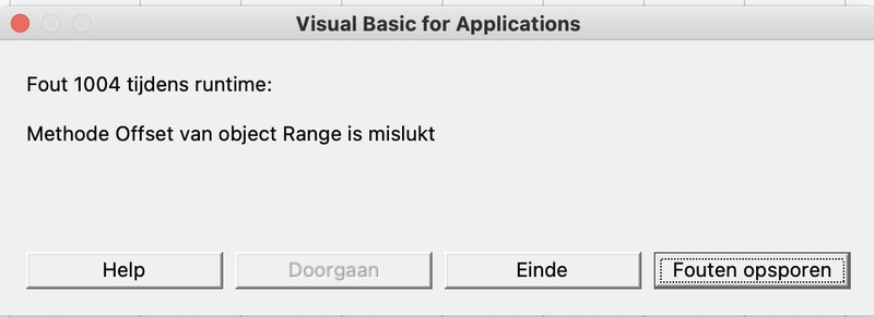

Ik neem in Excel een eenvoudige macro op. Als ik die uitvoer krijg ik foutmelding 1004.
Bijlage foutmelding:
Afbeeldingslocatie: https://tweakers.net/i/3yBr4W2eIUFlhQmSgBNCrr2hYJA=/800x/filters:strip_icc():strip_exif()/f/image/MoJH5MLp5FBj6yJudzIDNXdH.jpg?f=fotoalbum_large
Bijlage Macro:
Afbeeldingslocatie: https://tweakers.net/i/tB6UuCZFBiWTM8J8bxwXcLo2Kkg=/800x/filters:strip_exif()/f/image/SIhZtJXiBTUuaTzXvfLQPAkt.png?f=fotoalbum_large
MacBook Pro met MacOS Ventura 13.0.1, Microsoft Excel voor de Mac 16.66.1
* In de macro kopieer ik (de formule in) een cel, ga een cel naar beneden, en plak daar de formule in.
Dit geeft de Visual Basic regel: ActiveCell.Offset(1, 0).Range("A1").Select
Deze geeft een foutmelding.
* De macro begon eerst in cel A1. Ik heb de eerste 8 regels van de spreadsheet vastgezet.
Omdat ik dacht dat het daaraan lag, heb ik de macro in cel A10 laten beginnen.
Maar dit geeft nog steeds dezelfde foutmelding.
* Omdat slechts één cel geselecteerd wordt, is de toevoeging Range("A1") overbodig. In de veronderstelling dat het daar aan lag, heb ik deze verwijderd. Maar dit geeft nog steeds dezelfde foutmelding.
* Tot slot: ik heb zelf niets geprogrammeerd. Ik heb alleen een macro opgenomen, en Excel maakt daar Visual Basic code van die niet goed werkt.

Er van uitgaande dat je actieve cel A1 is gebeurt het volgende:
ActiveCell.Offset(0,7).Range("A1").Select
Dit selecteert cel H1 (offset van 0 rijen en 7 kolommen vanaf je startcel)
Selection.End(xlDown).Select
Hiermee spring je helemaal naar beneden naar de laatst mogelijke rij, dus cel H1049576
ActiveCell.Offset(1,0).Range("A1").Select
Hier probeer je 1 cel naar beneden te gaan, terwijl je al in de onderste rij zit. Daarom krijg je de foutmelding.
Ik zou ten eerste niet uitgaan van de ActiveCell, maar vanaf een vaste cel, bijvoorbeeld A1. Anders moet je zelrf altijd goed opletten welke cel je selecteert voordat je de macro start
Activesheet.Range("A1")...
De "Range("A1")" in de opdrachten doet niets, omdat je al uitgaat van de ActiveCell.
De opdracht Selection.End(xlDown) heb je helemaal niet nodig, als je 1 rij naar beneden wilt gebruik je "Offset(1,0)" zoals ook in je andere regels.

Inderdaad geen ActiveCell.Offset(0,7).Range("A1").Select waar ActiveCell.Offset(0,7).Select voldoet.
Al is .Select gebruiken sowieso meestal een hele slechte keuze, foutgevoelig. Liever direct de cellen aanroepen. Geen foo.select, selection.copy, bar.select, selection.paste, maar meteen bar = foo.
Moraal van het verhaal: gebruik nooit opgenomen code. Kijk wat het doet, ga dan zelf schrijven :)
Specifiek:
Je gaat inderdaad helemaal naar het einde van de sheet, bijv. regel 1048576, en vraagt dan nog 1 regel lager te gaan. Dat kan niet.

Eigenlijk klopt het wel. Cmd+pijltje naar beneden gaat naar de laatst ingevulde cel wanneer je niet op de laatst ingevulde cel staat. Wanneer je op de laatst ingevulde cel staat gaat Cmd+pijltje naar de laatst mogelijke cel. In VBA gebeurt het zelfde.
Wat @F_J_K al zegt, gebruik nooit opgenomen code. Opnemen geeft een mooie start, maar kijk altijd wat het doet en pas de code aan zodat het generieker werkt

Als ik Excel interactief gebruik, springt <Cmd> + (neerwaarts pijltje) naar de laatst ingevulde cel van de gekozen kolom. Dat is mijn bedoeling. Daar maakt de macro recorder van Selection.End(x1Down).Select - ga naar de laatste rij van de sheet. Dat klopt dus niet.
Daar heb je gelijk in en dat werd hierboven ook niet goed aangegeven. Want met de opdracht
selecteer je de eerste niet-lege cel in een kolom (gerekend vanaf de geselecteerde cel als je de opdracht uitvoert). Alleen als onder de geselecteerde cel alle cellen leeg zijn als je de opdracht uitvoert, zal met die opdracht de laatste cel in de kolom worden geselecteerd.
Wat is het VBA commando waarmee je naar de laatst ingevulde cel van een rij of kolom springt
Laatste niet-lege cel in kolom A:
Application.Goto Reference:=Sheets("Blad1").Range("A" & Sheets("Blad1").Range("A" & Sheets("Blad1").Rows.Count).End(xlUp).Row)
Laatste niet-lege cel in rij 1:
Application.Goto reference:=Sheets("Blad1").Cells(1, Sheets("Blad1").Columns.Count).End(xlToLeft)
