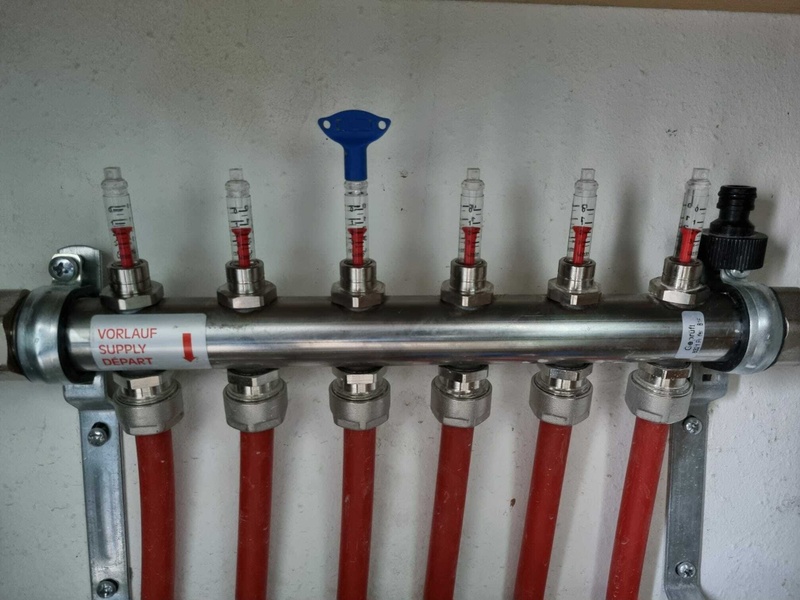

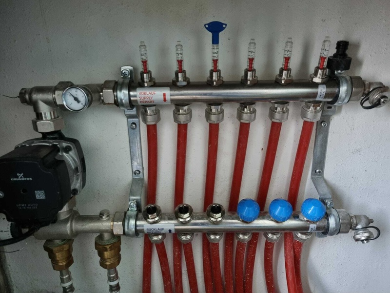

Is er iemand die mij wegwijs kan maken in het waterzijdig inregelen van de vloerverwarming op de onderste verdieping? (50m2_)
Bestaat uit 6 groepen waarvan 5 redelijk identieke lengtes en 1 groep daadwerkelijk echt korter is. Dit is de groep in de keuken waar helaas met veel pijn en moeite is ingefreest.
Als ik het goed begrijp, hoe minder water, hoe meer warmte afgifte? We willen de keuken vloer namelijk wel warm hebben.
Momenteel heb ik alles iets geknepen op met de blauwe retour knop, tot 1.5l/min, en de keuken 0,5l/m. zijn dit waardes die normaal zijn? +-... Met alles open loopt er ongeveer 2l/min door elke groep in de vloerverwarmingstand van de pomp.
Kan ook de flow meters nog smoren en daarmee de flow beperken, wat is het verschil? :-)
De vloer staat op 35 graden, dus retour dient ongeveer 30 graden te zijn, moet ik daar ook weer met een warmtebeeld controle uitvoeren en desnoods meer smoren/minder smoren?
Foto's van de verdeler:

Of zie ik iets over het hoofd...

Volgens de handleiding van die verdelers (ik heb dezelfde) zijn de flowmeters niet bedoelt om de flow te beperken en moet je deze gewoon open laten staan. Onder die blauwe doppen zit een nippel die je met het blauwe sleuteltje kunt draaien om de flow in te stellen. (Die blauwe doppen heb ik zelf niet; daar zitten bij mij de kleppen van de naregeling.)
Dat klopt volgens mij niet helemaal. Je wilt voor elke groep dezelfde warmte afgifte. Dat zal voor een kortere lus meestal betekenen dat die een lagere flow mag hebben. Maar, hoe groot de flow moet zijn voor een bepaalde warmte afgifte hangt van meer factoren af. Als bijvoorbeeld de afstand tussen de leidingen in jouw keuken groter is, heb je daar wellicht juist een wat hogere flow nodig.
Een manier om dit in te regelen is met een IR thermometer (staat elders op dit forum wel uitgelegd). Je wilt dan volgens mij dat de retourtemperatuur van elke groep hetzelfde is. Is de retour van een groep hoger dan de rest, dan mag die flow wat omlaag, en andersom.
Je schrijft “we willen de keukenvloer namelijk wel warm hebben.” Ik neem daaruit aan dat die nu niet goed warm wordt? Dan mag in die groep de flow waarschijnlijk wel omhoog, zodat er juist meer water doorheen stroomt.

De benedenverdieping wordt naar mijn gevoel voldoende warm. Wat je zegt klopt wel. Onder die blauwe knoppen zit een reduceerknopje. Echter, als ik die blauwe knop indraai, zie je de flow ook dalen.
Ik vermoed daardoor dat dit hetzelfde DOet? Als ik de temperaturen bekijk zit overal wel een delta T van 5á 10 graden. Aanvoer rond de 30, retour rond de 20 a 25.
Wat is bij 35 graden een acceptable retour temp? 25, 30?
