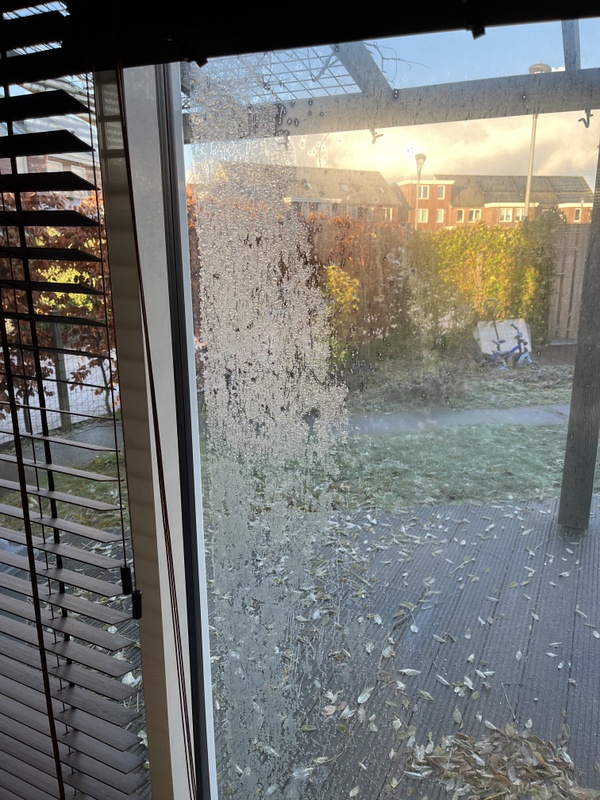

Beste mede tweakers,
Onlangs (28 okt sleutels ontvangen, maand later verhuisd) zijn wij verhuisd naar een bestaande koopwoning. Nu het deze dagen wat frisjes aan het worden is, merkte ik op dat de linker schuifdeur van de schuifpui van buiten bevroren is terwijl de rechter schuifdeur niets heeft alsook de twee ramen links en rechts niet.
Zodoende ben ik gaan kijken en voel tussen de linker raam/deur duidelijk een koude luchtstroom, ofwel de rubber/isolatie van deze deur lijkt zijn beste tijd te hebben gehad.
Voordat ik met de verkopers wilde gaan bellen, vroeg ik mij af of dit onder de noemer "verborgen gebrek" gezien kan worden?
Overigens heb ik nog geen idee wat dit zou mogen kosten cq hoe dit opgelost kan worden, mocht iemand daar een tip voor hebben houd ik mij aanbevolen! Zelf heb ik al een schuifpui reparateur gebeld, maar die doen niets aan de rubbers. Alsook een glaszetter geprobeerd, maar ook daar bot gevangen.
Afbeeldingslocatie: https://tweakers.net/i/GYNGITVSie8IkErRmX4M3LaGqes=/x800/filters:strip_icc():strip_exif()/f/image/IkhIJbA68YZuahMKYLio4vjt.jpg?f=fotoalbum_large

Ik zie de rubbers zitten. het gebrek is niet verborgen.

Geef het weinig kans, een verborgen gebrek is verborgen.
Die rubbers had je natuurlijk kunnen controleren bij het bezichtigen.

Kun je het als tijdelijke oplossing niet kitten terwijl je kijkt wat nieuwe rubbers kosten?

Dit is geen verborgen gebrek wat "wonen" in de weg staat. Rubbers van een schuifpui zijn ook "slijtagedelen" en zal je eens moeten vervangen.
Als je de pui nu niet gebruikt: even beetje tape erover tegen de luchtstroom. Check ook of de ruit niet lek is.
De rubbers zelf is tientjeswerk.

Goede tip van de tape, zal kijken of dat voldoende is cq of ik iets anders tijdelijk kan plaatsen (@Marzman kit lijkt mij geen optie)
Hoe kan ik controleren of de raam "lekt"?

Die rubbers vervangen. Kortom uitvogelen wat het voor rubbers zijn en dan nieuwe bestellen en plaatsen.
Niet eerst je kozijn gaan lopen verkloten door de boel dicht te kitten zoals iemand suggereert, dan heb je dubbel werk als je die rubbers gaat vervangen, wat uiteindelijk toch moet gebeuren.

Lek dubbel glas heeft een "waasje" tussen het glas, soms zie je vocht of witte plekken.
Edit: wacht ff, zit het ijs aan de binnenkant (fout) of aan de buitenkant (goed)?

Controleren/herkennen van 'lekkende' ruit:
Als u ziet dat er vocht tussen de twee glasplaten zit, of er een waas ontstaat op het glas tussen de twee glasbladen is uw dubbel glas lek. Dat is vervelend, want u kunt niet meer door de ruit kijken.
Nu heb ik hier tripple glas, maar dat zal wel hetzelfde zijn en zover ik kan zien lekt de ruit niet (geen waas te zien onder normale omstandigheden).

Zoals Teacher al zegt een beetje tape gebruiken om voor stroming van lucht te stoppen. Wanneer het terug wat warmer wordt op je gemak de rubber checken/vervangen. Let wel op dat je geen tape gebruikt waarvan je later bijna een krabber erbij moet pakken om de lijmlaag te verwijderen of met chemicaliën er aan moet die je de lak aantasten

Ijs aan de buitenkant kan misschien ook gewoon bevroren condens zijn?

Dat is inderdaad wel een goeie, maar welke tape zou je hiervoor dan moeten gebruiken? Ik heb in de oude woning eens een keer schilders tape wat lang tijd op een raam laten zitten.. Dat was geen goed idee, alhoewel het er met wat sticker verwijderaar/alcohol uiteindelijk wel af kwam..

Buitenkant :9

Ohhhh! Dan is er niets aan de hand bij die ruit. Die isoleert dus als een malle. :Y

Komt dit niet doordat het rubber bij de deur wat intensiever wordt belast dan de andere rubbers? Mogelijk helpt een simpele tochtstrip al?
Goeie, want ik gebruik wel momenteel schilderstape maar dan tegen hout, dat tzt zelfs vervangen gaat worden.
Om enige vorm van lijm te vermijden zou je ook tochtband kunnen gebruiken (vb https://www.hornbach.nl/p...fklevend-wit-6-m/7571056/) waarvan je dan het plakgedeelte niet gebruikt.. dat blijft wel zitten over die lengte want het spul weegt bijna niks en zet zich zelf af tegen de constructie.
Mocht je dit willen inzetten kijk dan wel even hoeveel 'spleet' je nu hebt, want tochtband komt in verschillende diktes en ranges waarbinnen ze werken

Nee, bij nadere inspectie lijkt het dat het kozijn/paal van het ruit vs deur niet meer recht te zijn. Je ziet dat het naar midden toe is gebogen, er zit ook speling in. Ik kan het stuk van het kozijn naar de deur toe 'duwen'.
Maar mogelijk dat de rubbers ook niet meer goed zijn, maar aan de bovenkant tocht het bijv niet want daar zit de boel nog wel strak tegen elkaar aan..
Zit te denken om zo iets te bestellen/plaatsen:
https://www.amazon.nl/Bor...f=asc_df_B09NVFJLVM/?th=1

Heb er inmiddels (dubbel) schilderstape op geplakt; verschil is duidelijk merkbaar!
Ook al zitten meten inderdaad; er zit een gap van zo een 3/4 mm..

De buitenkant is bevroren, en jij vraagt je af of er iets mis is met dat glas? Als de warmte van binnen dat ijs niet kan laten smelten heb je heel goed glas hoor. Niks mis met dat raam?
Dat er kou langs dat rubber naar binnen komt heeft niks te maken met ijs op de buitenkant van het raam.
Ik zou persoonlijk mijn verkopers niet gaan lastig vallen met iets dat misschien een paar honderd euro kost om te laten fixen, of een paar tientjes als je er zelf een nieuw rubber in kan fietsen.
Daarnaast, in het hypothetische geval, is geld krijgen onder noemer van 'verborgen gebrek' een lastig en kostbaar proces, advocaten, rechtsgang. Dat is pas echt zinnig bij duizenden euro's schade. Dit valt misschien onder achterstallig onderhoud; dat kun je beter gewoon zelf oplossen.

Misschien heb je er wat aan, misschien ook niet, maar wij (woning uit 2000) hadden ook veel tocht bij de deuren. Allemaal van die alu-stripjes met een rubber randje.. die allemaal eraf gehaald (Prutswerk met die kutnietjes) en vervangen voor dit:
https://www.luchtdichtsho...e/solidseal-renovatie-41/
Ff een werkje, maar met goed vastkitten nu beter geïsoleerd. Pas wel op de maat. de strip in onze achterdeur is wat dikker, die had wat moeite de eerste keren om te sluiten.
Oh officieel moet je ze nieten overigens.. maar zowel ik als mn buurman een paar jaar terug hebben ze gekit.

Mij is niet helemaal duidelijk wat het probleem is van ijs aan de buitenkant van het raam? Er is wat condensvorming aan de buitenkant (krijg je bij goed isolerend glas), dat is bevroren. Waarom zou er sprake zijn van een probleem? Jouw niet-bevroren raam lijkt in dat geval nog vreemder dan het raam met het ijs er op :?

nou ja, mogelijk dat het anders is met de meest moderne hr++++++ glazen.
Maar ik kom maar zelden situaties tegen, waar het buiten een paar graden vriest, binnen 20 c' is, en de isolatie van dien aard dat er ijs op het buitenraam staat.

Het vreemde is natuurlijk dat de ijsvorming alleen op dit specifieke raam zit. En de TS geeft aan dat er speling zit tussen de rubbers.
Voor mij is dan de conclusie: Er glipt warme lucht langs de rubbers naar buiten, langs het raam. Dit koelt af, condenseert en bevriest. Een andere verklaring kan er toch niet zijn?
Omdat het ook niet 'zomaar' voorkomt, veelal in de ochtend (dus echt start daglicht) kunnen deze ramen beslaan, veelal bij lage temperatuur met een relatief hoge luchtvochtheid, maar dit trekt als vrij snel weg als de tmperatuur en vochtigheid veranderen. Maar als temperatuur en zon dan net precies goed zijn, krijg je ijsvorming.
Het is juist een teken dat isolatie juist werkt, als jouw kamer 20c is en er staat ijs op het raam, verlies je dus nagenoeg geen warmte zodat het buitenraam boven 0 zou komen.
Dan zou het naar mijn idee juist andersom moeten zijn je ziet nu ijs bij het 'lek' en slechts condens aan de rechterzijde. Als jij warmte lucht laat ontsnappen langs een raam, zal het eerste deel juist geen ijsvorming kunnen hebben, de 20c lucht zal niet 'instant' 0c zijn om te bevriezen, maar verder het raam dus wel.
Makkelijkste is gewoon een thermische foto laten maken, zie je precies waar er eventueel warmte verlies is, of waar deze vandaan komt. Je kan zelfs zo'n ding makkelijk huren, is het prima zelf te vinden.
Maar waar komt dat ijs vandaan dan? Hoe slechter het glas, hoe minder het isoleert en dus hoe minder kans op ijs aan de buitenkant. Hoe beter het glas, hoe kouder het glas aan de buitenkant kan worden. Ik kan me zo geen situatie indenken waarbij een probleem met het glas ijs aan de buitenkant veroorzaakt als het binnen redelijk op temperatuur is.

Nyarlathotep schreef op donderdag 15 december 2022 @ 15:32:
Lijkt me een goede verklaring _/-\o_

Of er nou wel of niet iets aan de hand is laat ik in het midden. Ik heb weinig verstand van isolatie en kozijnen..
Maar een verborgen gebrek? Dat lijkt me niet... Bij een verborgen gebrek denk ik vooral aan iets wat serieus woongenot in de weg staat en ook nog eens verdoezeld is door de vorige eigenaar. Denk aan kozijnrot wat weggemoffeld is door er een nieuwe laag verf overheen te gooien.
Ik had hier zelf een lekkende kielgoot toen ik hier een paar maanden woonde.. Niet eens over nagedacht om dat bij de vorige eigenaar neer te leggen. Ik denk dat hij het wel moest weten maar ik had echt geen zin om dat pad te bewandelen. Ik moet wel zeggen dat dat in de tijd was dat aannemers/klussers nog over elkaar heen duikelden voor werk, dus het was binnen een week opgelost voor bijna niks (paar honderd euro)... Ik denk dat ik daar nu tegen de 1000 voor kwijt zou zijn, kerel is een dag bezig geweest.
Hier ging ik eigenlijk ook al van uit. (Die lucht is iets vochtiger waardoor het daar wel aanvriest)

  • beyazz06
Het is mij inmiddels wel duidelijk dat er geen sprake is van een verborgen gebrek. :P
Dit inderdaad; indien alle ramen bevroren waren, had ik er waarschijnlijk niet eens naar gekeken. Omdat echter maar 1 van de 4 ramen was bevroren, viel mij dit op en ben ik wezen kijken.
Overigens zit er bij de rechter deur ook speling, maar niet zo veel als bij de linkerdeur. Hoe dan ook, tochtstrips oid zijn noodzakelijk :+
@SinergyX Aan een thermische camera dacht ik ook, alleen is het momenteel duidelijk waar het huidige lek zich bevindt. Dus ik denk eerst daar maar een oplossing voor vinden en dan verder kijken cq foto van het geheel maken ter controle.
