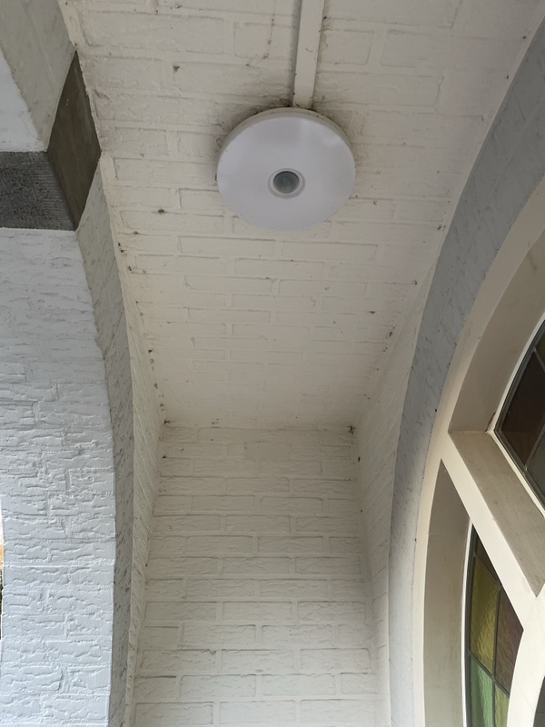

Ons huis heeft een mooi portiek/portaal (wat is het goede woord?). Erg mooi, maar natuurlijk een instant koude brug naar alles daar omheen.
Bovenkant/plafond:
Hierboven zat voorheen een badkamer maar hebben we vorig jaar verbouwd tot toilet/opberg hok voor handdoeken. De vloer van deze ruimte zit voor de helft of 2/3e boven dat portiek denk ik. De vloer is hier altijd erg koud, ik denk doordat de kou omhoog trekt vanuit dat portiek. Je ziet bakstenen, daarboven zit een betonlaag.
Afbeeldingslocatie: https://tweakers.net/i/ozqjFBuhptn7IK-wPiI7DwHB44o=/x800/filters:strip_icc():strip_exif()/f/image/RewiQoZVRaaE3dWp5FT5kBro.jpg?f=fotoalbum_large

Vragen die ik heb:
- Waarmee kan ik het beste het plafond / muren isoleren? PIR of iets anders? Gaat dit nog "gezeik" opleveren met die geverfde muren?
- Wat is een handige manier om dat enkelsteens muurtje te isoleren? Zoals je ziet helpt de vorm van dat glas eromheen niet mee. Ik dacht zelf aan PIR op maar snijden en dan XPS plaat (die heb je geloof ik "ingesneden") gebruiken om de toog te maken die je dan kunt stuccen.
- Hoe ga ik om met een eventuele koude brug zo rond de voordeur? De vloer van de gang voelt ook erg koud aan - toegegeven dat we daar momenteel ook niet echt stoken. De kelder (onder de gang) is niet zo koud als dat de vloer aanvoelt dus ik ga ervanuit dat die kou door een betonlaag trekt ofzo.
- Bereik ik er überhaupt iets mee om zo'n "klein" stuk met PIR te isoleren? Of bestaat de kans dat de kou alsnog van een andere plek doortrekt naar boven? Dat portiek heeft natuurlijk overal hoeken vlakken die aan de buitenlucht grenzen.
Uiteraard moet ik eens zo'n FLIR ding huren om te zien hoe/wat qua koude bruggen maar ik dacht hier alvast wat ideeen te polsen.

Wij hadden een soortgelijke situatie, maar dan niet met een fraai vormgeven portiek zoals hij maar slechts een voordeur die dus overkapt was. Ook wij hadden dus de vloer van een slaapkamer in het luchtledige boven dat portiekje.
Wij hebben daar een kunststof kozijn in laten zetten. Dat is eigenlijk de beste oplossing IMHO.
Dan zit je niet te pieren met stukje PIR wat voor manier dan ook om te isoleren. De koude buitenlucht bereikt domweg niet dat binnengelegen stukje.
Kun je een mooi laarzenhokje van maken waar je je schoenen kunt neerzetten, een natte paraplu in een standaard etc.
Wij hebben destijds de originele voordeur er later zelfs helemaal door verwijderd.
Voor jou is het eigenlijk alleen de vraag in hoeverre jij daar een nieuw kozijn in wilt en mag zetten, maar het is iets om te overwegen allicht :)
Dit is een portaal zoals wij hebben, daar zit nu dus een kunststof kozijn in, strak onder de dakgoot.
Je ziet een paar stenen daar omhoogstaan, die hele ruimte is nu binnenruimte/bijkeuken/klompenhok

Ik heb het platfond van ons portaal geïsoleerd met PIR platen. Gewoon gemonteerd met wat high tack.
In de ruimte erboven merk ik wel wat verschil. Het voelt wel nog steeds een stuk kouder aan dan de rest van de vloer.
Bedoeling is om later met wat latwerk er een PVC plafond onder te plaatsen.
Verder volg ik dit topic zeker mee.

snelste en goedkoopste is denk ik om isolatieplaten tegen de bakstenen te verlijmen. als je de baksteen uitstraling terug wilt hebben kun je ook steenstrips op die isolatieplaten lijmen => zie je er niets meer van :P
100% ga je nooit voor elkaar krijgen, maar het zal allicht wel wat schelen
