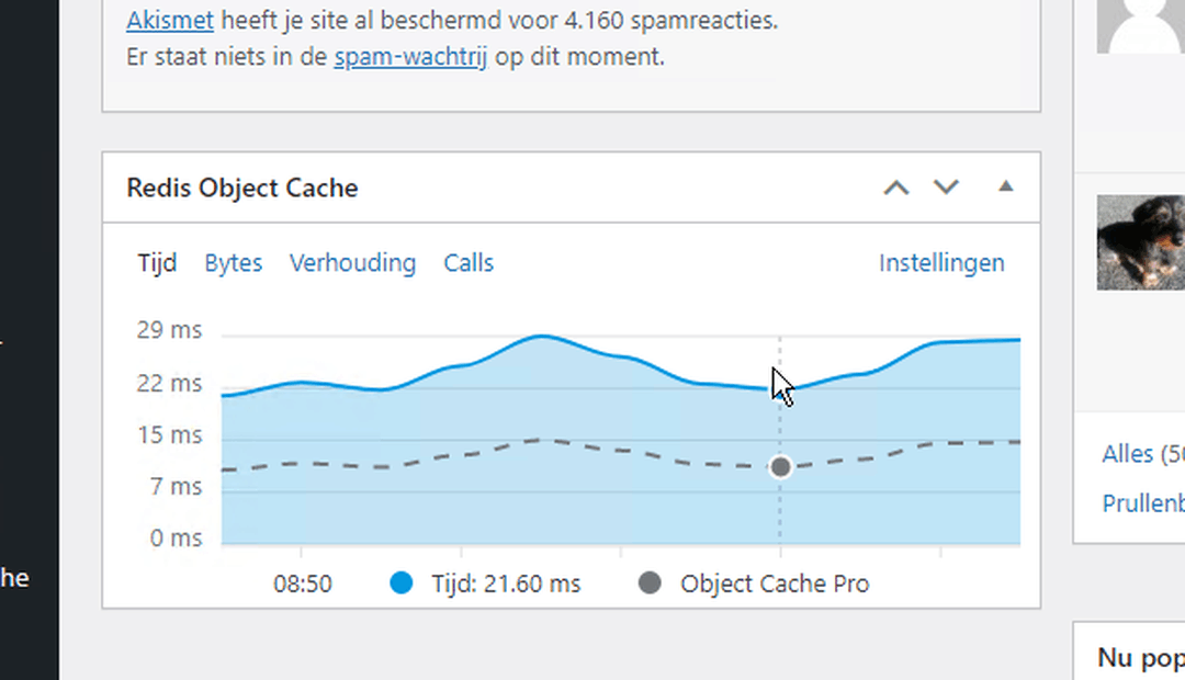

Voor Wordpress is tegenwoordig Redis bijna een vereiste, in ieder geval om door alle checks heen te komen en om de admin-kant 'n beetje snel te houden. Het werkt op zich prima en zorgt ook echt voor meer performance, maar ik merk dat dagelijks de Redis plugin ermee stopt omdat de Redis-service is gestopt. Ik heb het met wat Google speurwerk kunnen installeren via SSH en custombuild, maar nu moet ik bijna dagelijks onderstaand via SSH draaien:
redis-server &
Nu is mijn kennis van Redis en SSH wat beperkt, dus ik vind het lastig om te troubleshooten. Bij mijn hosting maak ik gebruik van DirectAdmin. Wat ik wel geregeld merk is dat het lijkt samen te gaan met een overbelaste httpd-service van Apache. Zodra die druk raakt, lijkt ook Redis er snel de brui aan te geven. Heeft iemand wellicht een idee hoe ik dit stabieler kan krijgen? Ik kom erachter dat Redis eruit ligt door de plugin die aangeeft dat er geen connectie is met de localhost.
Afbeeldingslocatie: https://tweakers.net/i/EXz6P7Gp_9fsqMNJMxiKzbnMNOw=/full-fit-in/4000x4000/filters:no_upscale():fill(white):strip_exif()/f/image/vTZCHaO8ysujf8pHczQwvYyM.png?f=user_large
