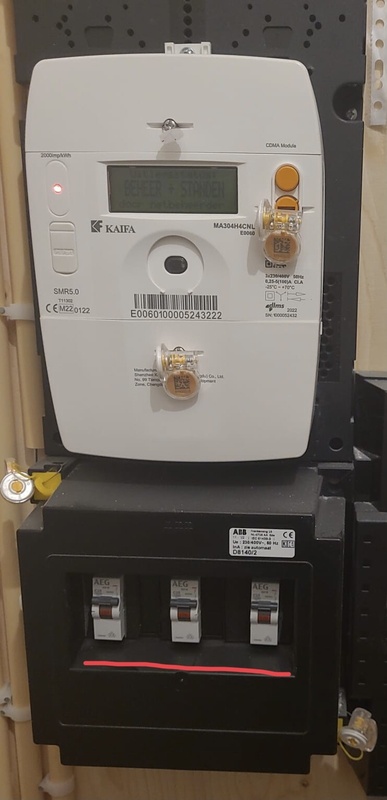

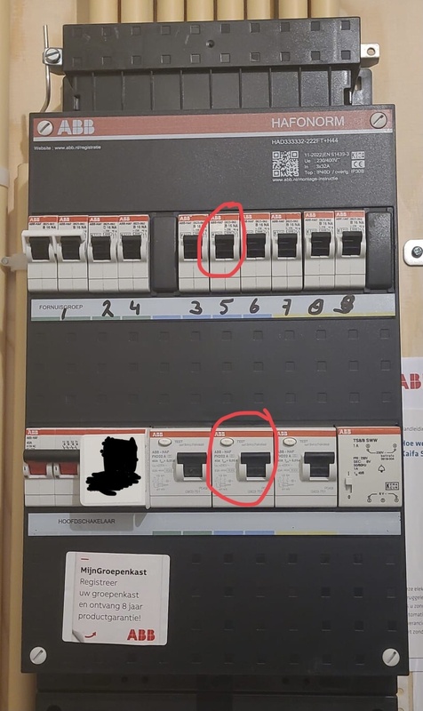

Hoi allemaal,
Laat ik beginnen met: 0 verstand van dit onderwerp, en online is er dusdanig veel info te vinden dat ik door bomen het bos niet zie.
Onlangs een stroomstoring gehad (waarschijnlijk teveel apparaten* tegelijk aan/overbelasting, terwijl een klopboormachine vastliep in een betonnen muur*) en zodoende even in de meterkast moeten gluren.
*wasdroger, boormachine, koffiezetapparaat, stofzuiger (laatste 3 op 1 groep).
Het betreft een onlangs opgeleverd nieuwbouw appartement. Hiervoor in een ‘ouder’ huis gewoond met verouderde meterkast/indeling.
Zie foto’s meterkast.
Afbeeldingslocatie: https://tweakers.net/i/agva-hoVM2MvbYrXx2-IK2WS8BA=/x800/filters:strip_icc():strip_exif()/f/image/nsfnZ8rvkJ7mVjyTc5T0OFk0.jpg?f=fotoalbum_large
Afbeeldingslocatie: https://tweakers.net/i/SVlTpRrB4zwMtp9fHZ1NG8AEq7A=/x800/filters:strip_icc():strip_exif()/f/image/4TEz2YnpZLNk2QUomqIhCIve.jpg?f=fotoalbum_large
De rode omcirkelde stoppen waren afgeslagen. En 1 van de onderstreepte (dacht de middelste) hoofdzekeringen. Zonder al teveel na te denken de schakelaars omgezet en alles werkte daarna gewoon weer naar behoren (daarna ook geen storing meer gehad).
Als ik het goed begrijp (https://www.liander.nl/co...en/meterkast/?ref=21543): groep, hoofdschakelaar en hoofdzekering, maar niet de aardlekschakelaar. Overigens zelf Stedin als netbeheerder, maar afbeelding op bovenstaande website is zowat identiek aan mijn situatie).
Achteraf bedacht ik me dat het misschien wel handig is voor de toekomst om wat meer kennis op te doen van de meterkast en ben ik online artikeltjes gaan lezen.
De vragen die n.a.v. daarvan heb: kan een vastlopende (grote) klopboormachine een spike veroorzaken? Is het normaal dat een hoofdzekering ook springt? Wat kan de oorzaak hiervan zijn. Later las ik dat gedeelte eigendom is van de beheerder, maar had deze p.o. al omgezet.
Hartelijk dank voor het beantwoorden van deze (wellicht makkelijke) vragen.

weet je zeker dat je niet in een elektriciteitsleiding aan 't boren was?

Niet direct, maar kan dit nu ook niet direct uitsluiten. Zit geen stopcontact dichtbij. Kabelzoeker bestelt voor nader onderzoek.
Even van het worst case scenario uitgaan; wat is het veiligste stappenplan? Groep van desbetreffende kamer zal ik i.i.g. afzetten. |:(

ach,als 't nu goed gaat zou ik dat niet gelijk doen. Als er kortsluiting komt, dan slaat de zekering wel door.
't is niet normaal dat een hoofdzekering springt. Normaal springt gewoon 1 groep.

Dit klinkt niet als overbelasting. Overbelasting ontstaat als er langdurig een te hoge stroom wordt getrokken. En dan tript de stop, niet de aardlek. Bij jou is zowel de stop, de aardlek als de hoofdzekering getript, dat is NIET normaal. Ik weet wel zeker dat je in een electriciteitsleiding geboord hebt. Zal een flinke vonk hebben gegeven, maar als je vrij diep in de muur zat heb je dat misschien niet gezien.
Korte versie: stop het gat weer dicht en boor een nieuw gat een paar cm verderop. Als alle electra nog normaal werkt, is de kans heel klein dat je er ooit nog last van krijgt.
Lange versie: breek de muur ter plaatse een stukje open om de pvc-leiding te repareren/patchen en zoek de centraaldoos waar die leiding naartoe gaat. Trek de draden eruit (tenminste 1 daarvan is beschadigd) en vervang ze door nieuwe draden. Repareer dan de muur.
Een kabeldetector is inderdaad geen slecht idee voor als je ooit weer een gat gaat boren.
Dat is geen hoofdzekering, maar een aardlekschakelaar. Hij beveiligt de groepen (bovenste rij) met hetzelfde kleurtje eronder, als het goed is.
O, wacht, je hebt de hoofdzekeringen ook onderstreept. Dan heb je toch wel wat langer teveel gevraagd.

Dit leest inderdaad als een electra-buis geraakt. Waarschijnlijk alle 3 de draden beschadigd gezien kortsluiting + aardlek.
Zet die groep uit en vervang zelf de draden/laat een elektricien dit doen en asap.
Beschadigde draden kunnen zo net te weinig contact maken om de zekering te trippen, maar genoeg om gloeiend heet te worden.
Dit is een brandrisico!
Je hebt niet de hoofdschakelaar getript, maar de gemeentezekering.
Gezien 3-fase ga ik er even vanuit dat het 3X25 ampère is. Wat betekend dat de kortsluitstroom al ergens rond de 30A was.
En gezien de aardlek uit sprong heb je ook een geaard onderdeel geraakt, waarschijnlijk de aarde-kabel in de leiding (geel/groen)

Voor de verduidelijking van je meterkast:
Bovenste rij: groepszekeringen, in het algemeen 16 ampère
Middelste rij links: Hoofdschakelaar, schakelt de hele installatie in 1 keer uit.
Middelste rij rechts: 3 aardlek schakelaars. Elke aardlek schakelaar beveiligd maximaal 4 groepen. Deze slaat af bij een lekstroom naar de aarde.
Onderste rij onder je meter: Gemeentezekeringen (waarschijnlijk 3X 25 ampère). Deze zijn eigendom van de netbeheerder en de laatste beveiliging in je huis.

Heb de tips opgevolgd. Nog steeds niet zeker wat er is gebeurd. Klopt dat de klopboor gloeiend was en vaak bleef hangen (aan eind van z’n leven en wilde nog wat laatste dingetjes ophangen). Geen schok gehad, of vonk gezien.
Laat een elektricien komen om alles na te lopen.
Vervelend, maar lesje geleerd. Vooraf alles controleren, ook als het zeker lijkt dat er geen leidingen zullen lopen.

Dank, dat verduidelijkt een heleboel. Aardlekschakelaar dus wel gesprongen.
M.b.t. gemeentezekeringen weet ik nu dat deze niet onder ‘mijn verantwoordelijkheid’ vallen. Is het normaal dat de individuele zekeringen niet gezekerd zijn (wil zeker zijn dat dit niet tijdens de bouw is vergeten).
Als die boor vaker kuren had, dan zou ik toch eens vragen of iemand even met een leidingzoeker kan komen meten of daar wel een leiding zit. Anders laat je misschien straks voor niets een dure electricien komen.
Verder is een boorhamer onmisbaar. Klopboor is echt onvoldoende voor beton.

Alles is afgezekerd hoor. Het loopt simpelweg op in niveau's.
Vanuit de wijkkast loopt het zo:
Wijkkast => gemeentezekeringen => meter => hoofdschakelaar => 1 of meer aardlek schakelaars => 1 tot 4 groepen per aardlek.
Dit zit allemaal verborgen vanaf stap 2 onder de kappen van je zekeringen-kast.
De gemeentezekeringen en meter zijn van de netbeheerder en mag jij niet aan komen. Deze zijn dan ook verzegeld.
Dat een groeps-zekering uit slaat, kan gebeuren. Dit is in het algemeen inderdaad te veel apparaten tegelijk aan.
Dat een aardlek schakelaar uit slaat is een heel slecht teken. Dat betekend in het algemeen dat een apparaat defect is en stroom op zijn behuizing heeft gezet. Zonder de aarde zou je geelectrocuteerd kunnen worden.
Dat de gemeente-zekering uit slaat zonder dat je 2 of meer groepen op vol vermogen hebt gebruikt is een heel slecht teken. Dan heb je een zware kortsluiting gehad die zo plotseling was dat de groepszekering niet op tijd in kon grijpen. Dit zou in principe nooit mogen gebeuren.

Als je een lompe kortsluiting maakt (fase en nul met elkaar in contact brengen is er zo een) vliegt vaker zowel je gewone zekering als de hoofdzekering eruit hoor.
Wat is de diameter van het gat? Met een lampje erin schijnen en even kijken is wellicht een goede manier om te zien of je in een buis zit ;)

Niet bij nieuwe installaties/nieuwbouw. Tegenwoordig hebben we automaten ipv smeltzekeringen.
De doos zelf is verzegeld zodat je niet kan aftappen, maar er zit wel een cut-out in waarmee je zelf die zekeringen om kan zetten. En dat mag je ook gewoon zelf doen, als je b.v. bij verbouwing je huis stroomloos wil zetten.

Dat is niet zeker. Zo'n ding is erg gevoelig. Heb er wel vaker 1 "om iets anders" zien trippen.
Als je met het oog niets kunt waarnemen in dat gat: er zijn gewoon meters die metaal of stroom in de muur vinden.
Volle sluiting kan ook tussen aarde en fase. Kan best zijn dat de nul nog heel is, maar voor de zekerheid zou ik 'm alsnog vervangen. De kortsluitstroom kan wel vele malen hoger zijn geweest, gerust even 300A, dit is echter wel extreem kort want de zekeringautomaten worden door de hoge stroom nog sneller aangesproken, die hebben echter wel tijd nodig om uit te schakelen (al is dat heel kort).
  • mr_evil08
  • Laatst online: 07:19

  • ybos
  • Laatst online: 23:16
hackerhater schreef op donderdag 15 december 2022 @ 09:01:
@ts
gemeentezekeringen en die zijn van de netbeheerder :? Het zijn gewoon hoofdzekeringen (spreektaal) want het zijn geen zekeringen maar automaten.
  • ybos
hackerhater schreef op donderdag 15 december 2022 @ 08:50:
Beschadigde draden -> contact -> kortsluiting. Kans op brand is echt verwaarloosbaar.
Kortsluitstroom voor een 25A automaat gaat eerder naar minimaal 60-80A. Bij 30A is geen kortsluitstroom voor een 25A automaat, dat is gewoon overbelasting (en een korte piek van 30A geeft een automaat van 25A niet zo veel om.
