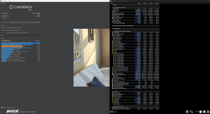

  • paco2013
  • Laatst online: 01-08 12:51
Nu ben ik even verder gaan proberen wat me cpu een beetje doet, volgens mij heb ik niet zo,n slechte te pakken, c23, blender, games, geekbench 5, en 10 min occt extreem 4.8ghz met een voltage in de bios van 1.282v, wat met llc 1.30v geeft onder load. De tijd dat ik bezig was met prime95 enzo om 8 uur te draaien is voorbij, als hij stabiiel is voor wat ik doe vind ik het prima. Afbeeldingslocatie: https://tweakers.net/i/TsOMQUOdgh0HYQahJbXrfUZNXEE=/800x/filters:strip_exif()/f/image/MkFunIDJUrIYF5YXVDiAqDyZ.png?f=fotoalbum_large
Afbeeldingslocatie: https://tweakers.net/i/bAfbLugTX4i4Xlmqn7GSkAV5Vb8=/800x/filters:strip_exif()/f/image/yVUM0iX3km7UBWmlsOgIx8UQ.png?f=fotoalbum_large
[ Voor 6% gewijzigd door paco2013 op 03-01-2023 15:49 ]
