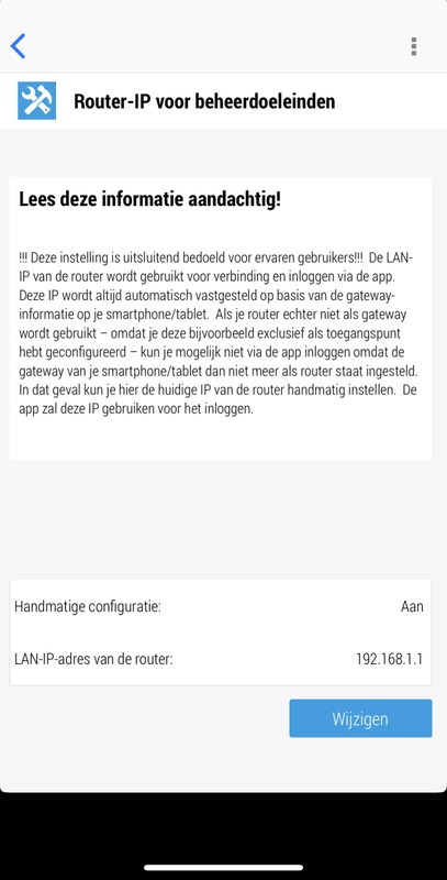

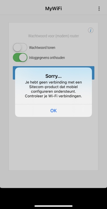

Ik had even een vraag over over mijn Sitecom MyWifi app die ik niet aan de praat krijg.
Ik heb de Sitecom AC 1750 wifi router achter mijn ziggo modem staan maar als ik probeer in te loggen via de MyWifi app zegt ie dat ik mijn wifi verbinding moet controleren?
Ik kan wel het ip adres aanpassen in de app maar de wifi router heeft 192.168.1.1 en daar staat ie op ingesteld?
Afbeeldingslocatie: https://tweakers.net/i/_G6zvZ4B2z_cAdGJJLWwSlxO5o4=/x800/filters:strip_icc():strip_exif()/f/image/3IOTzIfNir2aPk9oPMMvFvyS.jpg?f=fotoalbum_large
Afbeeldingslocatie: https://tweakers.net/i/rON4i0s5JAPMJHBhvuYWIpsmius=/x800/filters:strip_icc():strip_exif()/f/image/pNSLFfzNF9DURgnYYbePiQ3S.jpg?f=fotoalbum_large

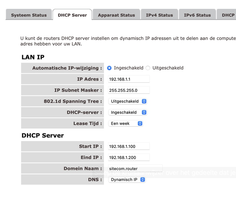

Hier nog de status en dhcp van de router
Afbeeldingslocatie: https://tweakers.net/i/vhe6TCOue_187wZb8esrAKFIXiE=/800x/filters:strip_icc():strip_exif()/f/image/yX9Nozak6nXn46xZxJhF81M7.jpg?f=fotoalbum_large
Afbeeldingslocatie: https://tweakers.net/i/cgaM-JyjC75XV_uKsfhPhvKgTEc=/800x/filters:strip_icc():strip_exif()/f/image/pQ98hwEbyvQQ6tHOh4UubQuS.jpg?f=fotoalbum_large

Ik heb het ip gewijzigd in 192.168.0.1 maar de app werkt nog steeds niet.

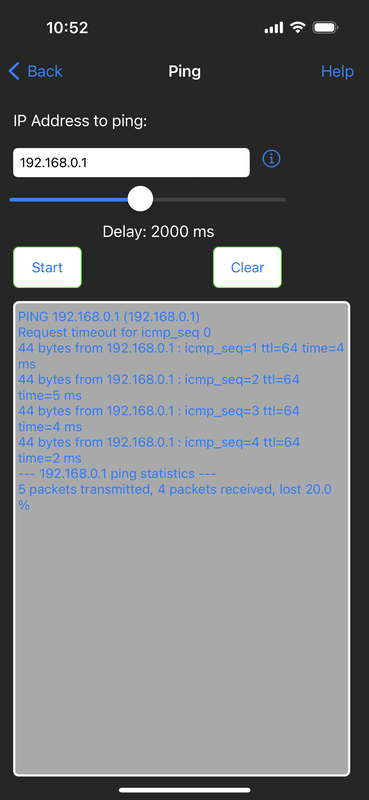

Welk IP adres heeft jouw telefoon? Je kunt bijvoorbeeld een ping app voor je telefoon downloaden en dan kijken of je, verbonden met de WiFi, de sitecom op 192.168.1.1 of 0.1 kunt pingen (waar je hem dan ook op hebt geconfigureerd).
De wijziging van 1.1 naar 0.1 snap ik niet helemaal. Het zou niet zo moeten zijn dat de app wel met 0.1 kan werken en niet met 1.1, maar goed.

Hoi EiCondor, ik heb gepingd naar mijn router 192.168.0.1 en dat gaat goed.
De reden dat ik het ip heb gewijzigd naar 0.1 ipv 1.1. is dat mijn wifi printer niet werkte op het laatste maar wel met 0.1 ?
