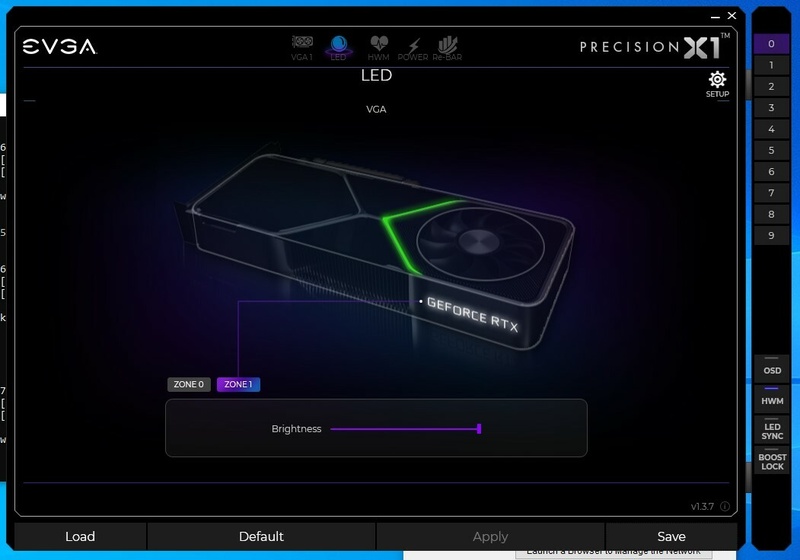

Wat ik wel raar vind is dat mijn logo op mijn rtx3090FE alleen oplicht tijdens startup:
https://share.icloud.com/photos/0c8o1Npx1U0Ru4UzWRBdTEZPw
Zodra die opgestart is valt alles uit (boven kant & logo)
Nu heb ik Precision X1 gedownload, die geeft inderdaad aan dat de brightness op 0 staat:
Afbeeldingslocatie: https://tweakers.net/i/8CGKFFfI6IuHXdavWcoTPJ0c650=/800x/filters:strip_icc():strip_exif()/f/image/ikL6qruTZ0HLUE4v2jpY7a5m.jpg?f=fotoalbum_large
Wanneer ik hem dan op 100% zet en 'apply' & 'save' gebeurt er niks:
Afbeeldingslocatie: https://tweakers.net/i/nC469zmHxOQB41RzPMlEczwEuF8=/800x/filters:strip_icc():strip_exif()/f/image/zQgWhKe9cJty2Ok1x3VpJZ7H.jpg?f=fotoalbum_large
Iemand enig idee?
