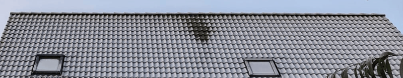

Beste tweakers,
Zoals de titel al aangaf, in deze koude dagen zie ik dat sneeuw ontdooit boven de tussenspouw op het dak.
Afbeeldingslocatie: https://tweakers.net/i/c2dT04fsCSdjwUZlpLvWCcinjlw=/800x/filters:strip_exif()/f/image/yi7JV48CtaDEaMrWOXzDNRAm.png?f=fotoalbum_large
Ik heb een nieuwbouwhuis van 10 jaar oud, 2 onder 1 kap. Waarbij een andere 2 onder 1 kap set huizen verderop deze ontdooing niet heeft.
Ik voel wel bij mijn stopcontacten een flinke koudeval/tocht aan de tussenspouw kant (buren), die heb ik inmiddels dichtgestopt met isolatie. In het gat rondom de inbouwdoos (dus niet in de inbouwdoos).
Wel bijzonder dit bij een vrij nieuw huis, die natuurlijk wel centrale afzuiging heeft, en dus de lucht in huis ook ergens aangezogen moet worden.
Ik heb al flink gezocht op internet, op een enkeling na die dit ook heeft heb ik geen concrete oplossing of bevestiging gevonden. Mede omdat de andere 2 onder 1 kap serie huizen het niet heeft, ga ik toch zitten denken aan mogelijke (bouw)fout die gemaakt is.
Of misschien een gek idee maar is er wel een rioolontluchting onder mijn spouw aanwezig, die de 'warme dampen' tegen het dak drijft. :9
Alvast bedankt voor het meedenken!
Gr. Ivo

Nou hier in de wijk alles gebouwd na 2014 zie je het ook heel goed bij de rijtjeswoningen. Dit is volgens mij geen bouwfout en je zou het kunnen na-isoleren hou er dan wel rekening mee dat je daardoor misschien wel meer geluid van de buren mee krijgt.
  • naftebakje
  • Laatst online: 23-10 15:08
Met ^, is iets redelijk typisch; minste warmteverlies geeft warmere lucht in die spouw (groot oppervlak, dus veel kans om warmte te lekken); en die komt meestal ongehinderd tegen de pannen aan.
Grootte van verlies is wel moeilijk in te schatten, als het buiten -1° is en het verlies maakt de pannen net 1° warmer dan zie je dit effect al.
Je kan proberen om die spouw te isoleren; als je het dak op kan/durft kan je wat pannen oplichten en zien of je er een strookje glaswol oid tussen kan stoppen. Laten doen lijkt me snel duur worden voor relatief weinig winst.

Dank allebei voor jullie nuttige en snelle antwoord.
Ik ga van het voorjaar eens een paar pannen oplichten en kijken of ik wat zie en of het helemaal open is.
Het komt dus eigenlijk omdat er een minimale warmte in aanwezig is en dit tegen het dak aan slaat omdat wamte nou eenmaal omhoog gaat.
