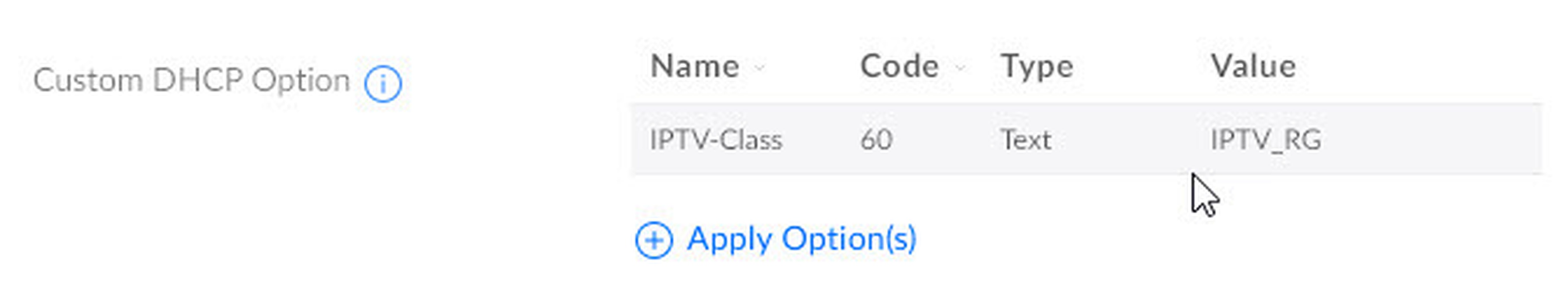

  2. Als Custom DHCP option heb ik de volgende regel toegevoegd:
    Afbeeldingslocatie: https://tweakers.net/i/OenilJjiNNdx5eGN0jKo2tZNFCI=/full-fit-in/4920x3264/filters:max_bytes(3145728):no_upscale():strip_icc():fill(white):strip_exif()/f/image/nOinGMCze87fiStVQjBKB6TR.jpg?f=user_large
    Dit staat ook zo vermeld in het document met de vereisten voor glasvezel van KPN zelf.
