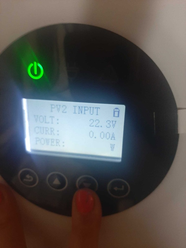

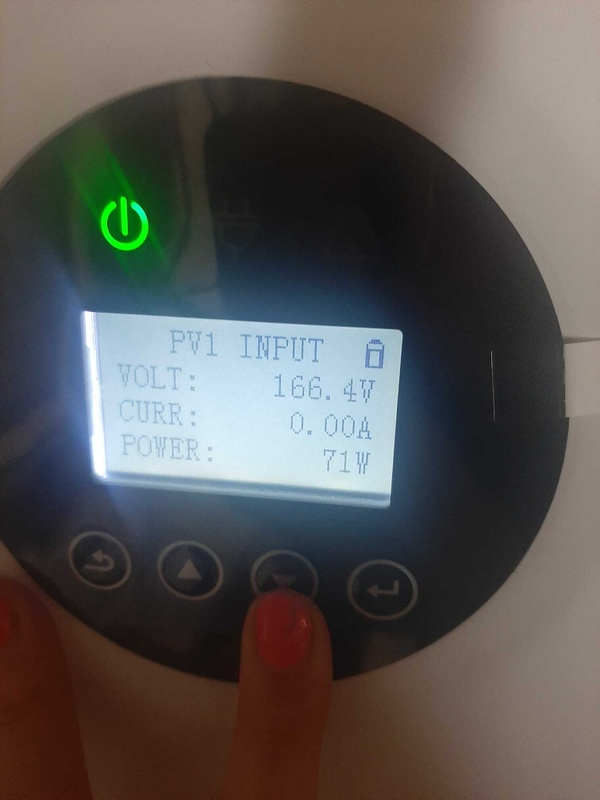

Goeiedag,
Ik zit met de volgende situatie.
Ik heb 19 panelen laten installeren (19x395 wp) door een installateur. Deze heeft deze aangesloten voor het eerst om 22h snachts - en was dus niet in de mogelijkheid om de werking te controleren.
6 panelen liggen naar het Zuidoosten
13 panelen liggen hoog maar naar het Noordwesten
Het schema dat de installateur heeft uitgetekend geeft aan dat de panelen met 9 stuks zijn aangesloten op PV1 op de inverter en 10 panelen op PV2. Ik weet niet elke panelen echter op welke string zijn aangesloten.
De omvormer is van het type kstar blue-s 5000d (inclusief batterij). Gedurende een tweetal weken ben ik elke dag meermaals gaan kijken. PV1 fluctueert afhankelijk van het weer (piekvermogen tot nu to 1300W) - maar PV2 heeft nooit vermogen of stroom.
De installateur geeft weinig blijk van reactie op het probleem - maar ik zie er tegenop de factuur te betalen alvorens ik uitsluitsel krijg dat het systeem werkt.
Iemand hier enig idee waar het aan zou kunnen liggen dat ik wel 20V krijg op de PV2 string - maar op geen enkel moment in de dag hogere spanning of zelf maar 1w vermogen ?
Alvast bedankt

Als de panelen 9 om 12 aangesloten zijn maar ze liggen 6 om 13 dan gaat daar al iets niet goed. Op 1 string zijn dan panelen van 2 orientaties aangesloten en dat gaat zelden goed.
Welke panelen zijn het exact?
Wat is de hellingshoek is de panelen?

De wat???? Vooral niet betalen… eerst werkend opleveren… stel de installateur in gebreke en leg uit dat je om deze reden nog niet betaald.
166V komt eerder overeen met 6 panelen dan 9 of 10.
Weet je zeker dat het zo raar aangesloten zit?
Wat betreft de 2e string: ik denk eigenlijk dat die los hangt… 20V misschien een lek ergens… in elk geval niets goeds… komt overeen met niets wat te verwachten is
[ Voor 17% gewijzigd door Ronald op 13-12-2022 21:10 ]
