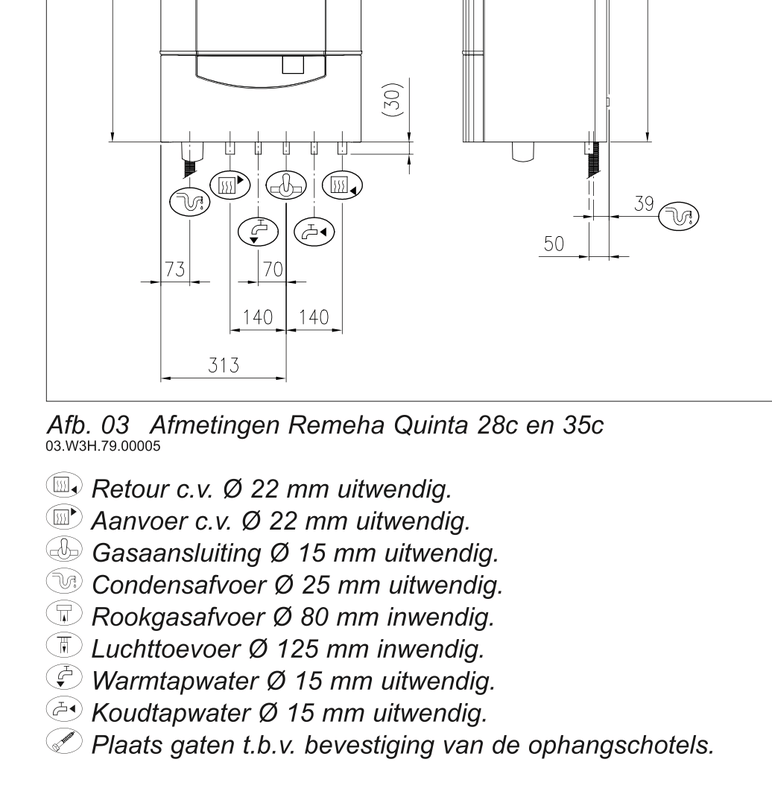

Ik heb een Remeha Quinta 28c (een oudje) en de technische handleiding ervan. In de handleiding vind ik o.a. deze afbeelding:
Afbeeldingslocatie: https://tweakers.net/i/7jqQV6y2TCYu_iEBSppUeha65uA=/x800/filters:strip_exif()/f/image/oVLwqjrbut2v3Mc20tOTQ1PU.png?f=fotoalbum_large

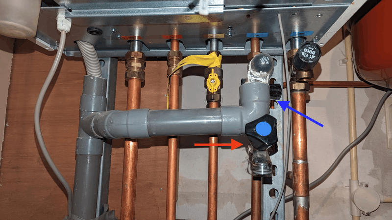

Ik neem aan dat de tweede van rechts (koudtapwater) degene is waar ik moet bijvullen. Als ik kijk naar hoe het aangesloten is, dan kom ik er niet uit of ik nu aan die kraan (rode pijl) een slang moet hangen of dat ie al aan de waterleiding aangesloten is en ik alleen die kleine knop (blauwe pijl) open moet draaien.
Afbeeldingslocatie: https://tweakers.net/i/v5AbofZMXn3VH5wClDQ2lDaFEQ8=/800x/filters:strip_exif()/f/image/0DNVgFK7eqTER2ujVhUPb4Wj.png?f=fotoalbum_large
Ben te bang iets fout te doen en er een puinhoop van te maken :-)

De tweede van rechts is je aanvoer sanitair warm water, daar zit een kraantje op waar je het water kunt halen om je cv-circuit bij te vullen (rode pijl).
De blauwe pijl hoef je niets mee (is de inlaat combinatie voor het sanitair warm water), je moet alleen het punt zoeken waar je water wel het cv-circuit in kunt krijgen. Dat zie ik zo 1-2-3 niet op de foto. Misschien bij je expansievat?

Ah ok, ik kan dus kraantje blauwe pijl een slang aan hangen en dat gebruiken om te vullen als ik dat punt vind om het in het CV circuit te krijgen?
Ik ga zoeken :-)

Yes dat zou moeten lukken, vaak is het vulpunt ook voorzien van een manometer zodat je de druk van het cv-circuit kunt aflezen. Daar zou je het aan kunnen herkennen.

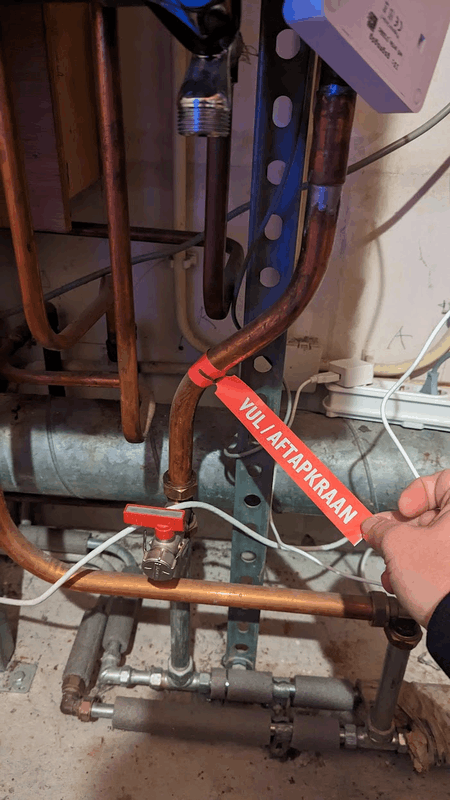

Denk dat ik 'm gevonden heb. De clue was het expensievat. Ik dacht dat ik bij die meest rechtse moest wegblijven omdat expansievat als iets gevaarlijks klinkt :-) Sorry voor mijn dommigheid.
Afbeeldingslocatie: https://tweakers.net/i/fVsPRPHa2ErbZ8f1l35jyLILEas=/x800/filters:strip_exif()/f/image/VXSVuNRWoKnoypVwYQSb5lWe.png?f=fotoalbum_large
Dus slangetje van kraantje van erboven naar eronder.
Momenteel is de ketel 1.4bar en die wil ik dan naar 2 bar brengen. Ontluchten heb ik vd week al gedaan en het getik is een stuk minder, maar nog niet weg.
Qua douche zal ik de zeefjes nog eens langslopen.
Zorg dat de slang vol water zit (geen lucht er meer in) door even met je duim het uiteinde dicht te knijpen wanneer er water uit stroomt (zet er even een emmer onder). Je zult waarschijnlijk nog een keer moeten ontluchten na vullen. En eerst de cv af laten koelen.
Draai na het vullen EERST de rode ‘knop’ dicht voordat je de slang afkoppelt ;)
