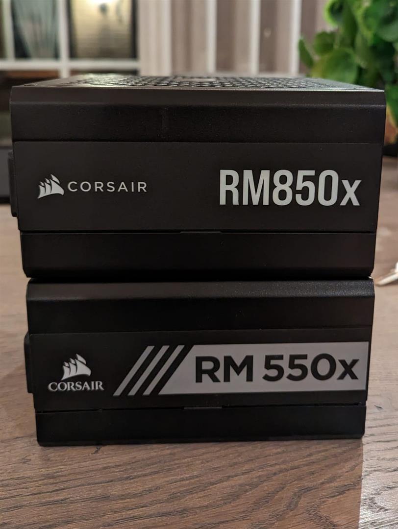

Momenteel heb ik deze 550 watt voeding uitvoering: Corsair RM550x (2018) (EU-model) Zwart
Ik heb nu deze voeding gekocht omdat ik een andere GPU ga installeren: uitvoering: Corsair RM850x (2021) Zwart
Aangezien ze beide van het zelfde merk zijn, modulair, moet ik bij het wisselen van de voeding alle kabels wisselen met de nieuwe die bij de 850 zitten of kan ik gewoon de 550 eruit halen, 850 erin, kabels erin klikken en klaar?

Wat ik zo op de fotos kan zien lijkt het hetzelfde.

Dank voor de reacties, zojuist de voeding geswapt, werkt perfect.
Afbeeldingslocatie: https://www.imgdumper.nl/uploads9/639a0b0f16caf/639a0b0f13cae-voeding.thumb.jpg
