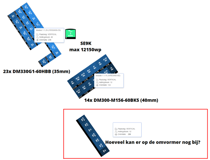

Ik overweeg om mijn bestaande systeem uit te breiden met een X aantal panelen. Graag wil ik jullie advies wat nog mogelijk is op de omvormer.
Afbeeldingslocatie: https://tweakers.net/i/YKnzKm4mD-B3d26qx_cRbuPnuFM=/800x/filters:strip_exif()/f/image/6jf0W0FwSw19kdN1GsgCMi1s.png?f=fotoalbum_large
Huidige situatie:
SE9K
23x DM330G1-60HBB (35mm)
14x DM300-M156-60BKS (40mm)
Mogelijkheid tot toevoegen van panelen in rode vlak. Deze panelen bestaan nu dus nog niet. Er zijn nu als voorbeeld 7 panelen getekend, maar kunnen er maximaal 9 zijn. De genoemde hellingshoek en oriëntatie in het rode vlak kloppen.
Ter overweging zijn de Jinko Solar N-Type Tiger Neo 420W All Black MC4
Wat kan er volgens jullie nog bij mijn omvormer op aan Wp? En hoe kom je tot deze berekening?

De berekening maak je met solaredge designer: dit is de enige manier waarop je meer “mag” dan in datasheet omdat hij rekening houdt met de ligging van de groepen panelen.
Wil je het zelf doen? Is het bestaande systeem door jouw geïnstalleerd? Wie beheerd het systeem? Is die welwillend?

A, ik zal de installateur van de huidige set eens vragen. Ik wil het zelf gaan doen, zeker ook omdat het een uitbreiding is van een bestaand systeem.
Ik zal het antwoord hier even terugkoppelen.
