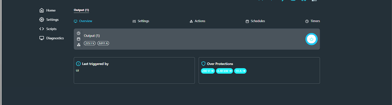

  • jack zomer
  • Registratie: Oktober 2020
ik heb even in mijn 4pm gekeken,
Afbeeldingslocatie: https://tweakers.net/i/f1dg7qC2mHhHw4pdC1ShI4pxgxs=/800x/filters:strip_exif()/f/image/bZewW7IeDPR96vAEfWzv6FjD.png?f=fotoalbum_large
en ik kan in het menu overprotection de max A vast zetten.
in elk geval op 16 10 5 en na nog meer testen alles er tussen.
het lijkt mij dat aansluiten op een 16a en de max setting op 7a zetten mogelijk moet zijn
