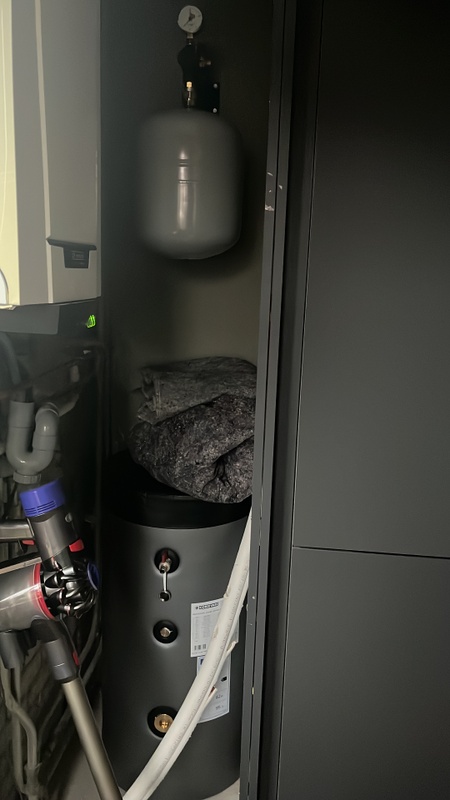

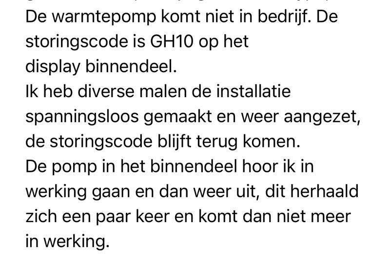

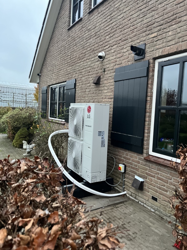

Er is bij ons door een ervaren electromonteur een warmtepomp 16 kw (split)met 300 liter boiler en een extra boiler voor de vloerverwarming geïnstalleerd. Echter geeft deze een foutmelding die ze niet opgelost krijgen en Lg reageert niet.
Hebben jullie een idee die ons op weg kan helpen??Zitten vanaf vrijdag al in de kou en zonder warm water. Ik ben een leek, maar probeer alles op dit moment aan info te vinden wat zou kunnen helpen.Afbeeldingslocatie: https://tweakers.net/i/7oBvPkYIoH2avayEQZ23J_SbCWY=/800x/filters:strip_icc():strip_exif()/f/image/4HP7Nii2aFlnTUfvaNkFeNrv.jpg?f=fotoalbum_large

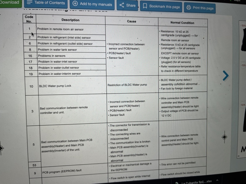

Misschien is het goed om te delen wat de handleiding erover zegt bij die code.. Wat betekent het?

Afbeeldingslocatie: https://tweakers.net/i/XPjCBs-9EIhAxTdGu2RPgbn0lzU=/800x/filters:strip_icc():strip_exif()/f/image/xt9v9hOwYE7rNhsXs4rWQDPX.jpg?f=fotoalbum_large

Er is een koelmonteur bijgeweest om het F-gassen gedeelte te installeren neem ik aan. Die heeft kennis van airco's/warmtepompen. Die zou ik terug laten komen. Het werkte toch toen hij/zij wegging? De elektromonteur mag ook terugkomen. Die losse eindjes en dat verbinden van de fase en de nul, ik zou het nog eens heel goed nalopen met de installatiehandleiding erbij.
Ik zie een Remeha Tzerra? hangen. Werkt die niet meer?

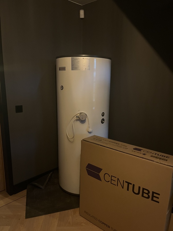

Nee klopt, die is weg, daar hangt nu die unit van de foto met de pomp die af slaat. Die is vervangen dus. Hij heeft nog niet gewerkt nee. Vanaf de eerste poging op in werking laten gaan is deze melding.

Wat Noutie zegt klopt. In principe zijn er meerdere dingen die geregeld moeten worden, maar het belangrijkste is wel, de binnenunit ophangen en correct aansluiten (adh de manual) en de buitenunit aansluiten op je binnenunit. Dit laatste moet je doen door de leidingen te leggen, en deze af te persen met F-gassen en op de juiste druk brengen. Wat mij niet helemaal helder is, is wat nu exact wel (of niet) gedaan is. Zijn de F-gassen afgeperst en gevuld conform de specificaties? Is dat ook allemaal correct gedaan en kan je dat uitsluiten?

Ch10 bij lg is enkel de pomp
Dit is met een simpele schroevendraaier en multimeter te controleren en waarschijnlijk te repareren, kans dat een nieuwe pomp van lg ook vast zit is zeer klein
Draait de pomp vrij en krijgt hij 230v, moet de installateur kijken naar pwm signaal
Lg (en ook Centercon de leverancier) doen eigenlijk nooit moeilijk over sturen van onderdelen mits de installateur bij hun bekend is
Er zit dus ergens een fout bij de pomp, (of er zit iets wat 100% stroming voorkomt zoals dichte afsluiter of keerklep die verkeerd zit)
