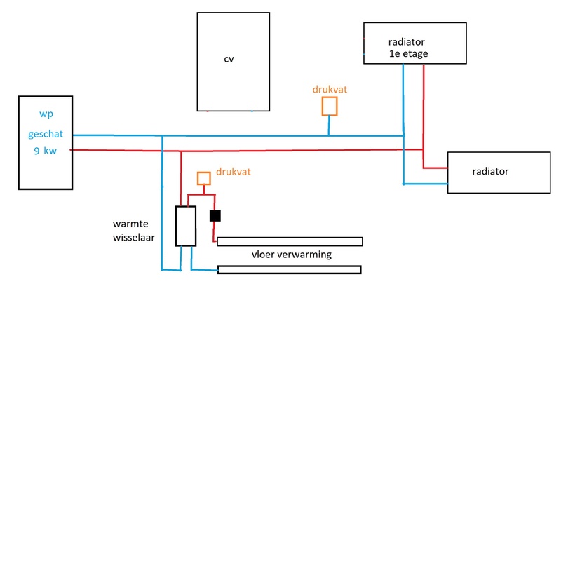

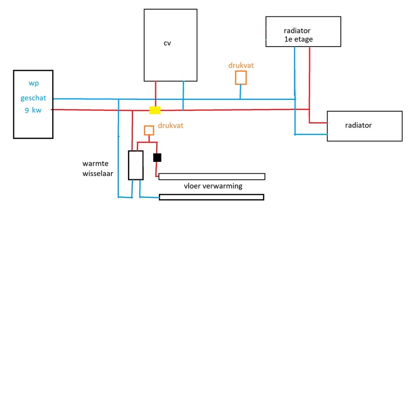

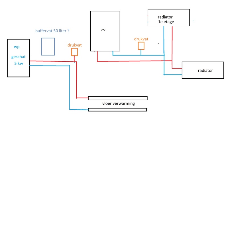

Ik heb een redelijk groot vrijstaand huis met een vrij grote huiskamer met veel glas, een stenen vloer met VV. 2100M3 per jaar aan gas
Wil een warmtepomp en overweeg die uitsluitend aan te sluiten op de VV en de CV gewoon te blijven gebruiken.... lekker eenvoudig en nooit te koud. VV is gescheiden van CV door een warmtewisselaar ivm oude zwarte slangen in de vloer :-( afbeelding 3
Maar kan ook de WP op de VV en op alle radiatoren aansluiten (waarvan er overigens maar 3 open staan)
heb tekeningen bijgevoegd en er zijn mi 3 mogelijke situaties

hoor graag jullie mening

Wat is je energielabel? Hoe is je isolatie? Is je cv HR? hoe oud is de cv? welke aanvoertemperatuur gebruik je nu?
beetje weinig start informatie, maar ik gok dat eerst de isolatie verbeteren een beter rendement geeft.
