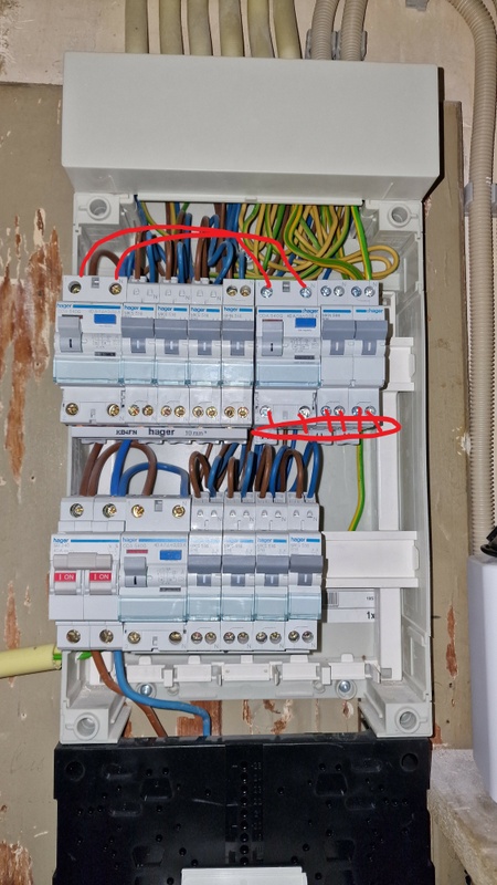

Groepenkast uitbreiden voor inductie, extra aardlek plus fornuisgroep geplaatst.
Mag deze met 10mm2 (zie rode lijnen) doorbedraad worden? Of anders hoe wel?
Hoofdzekering is 1 x 40A

Deze kan je gewoon met 6mm2 doorlussen naar de nieuwe aardlekschakelaar (let op wel dubbele adereindhulzen gebruiken). Voor de afgaande kant van de aardlek kan je net zoals bij de linker aardlek een kamrail gebruiken om je automaten aan te sluiten (in dit geval volgens mij een KB2FN van hager)
