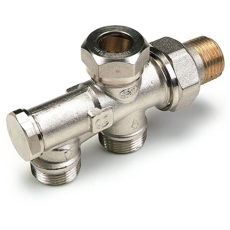

Wellicht is een staart stuk bruikbaar in combinatie met 90 graden voetventiel?
https://www.cvkoopjes.nl/...rtstuk-90-graden-1-2.html
  • jo akkermans
  • Registratie: December 2022
Ronald. Daar was ik nu op aan het wachten. Bedankt. Dan kan ik nu bij de Gamma eea halen. In elkaar zetten en meten samen met de maten van de nog te bestellen nwe. radiator. Kijken of het allemaal uitkomt en past zoals we het willen. Ik neem aan nog koper leiding van 15 mm. met knelkoppeling.

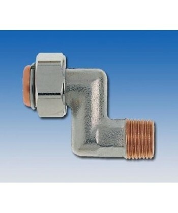

  • Ronald
  • Laatst online: 07:33
@ericplan die heb ik bewust niet gelinkt omdat de sprong met 26 mm te klein is
@jo akkermans CV is normaal gewoon in staal, scheelt bom duiten
[ Voor 30% gewijzigd door Ronald op 13-12-2022 19:48 ]
  • ericplan
  • Laatst online: 08:15
ericplan
5180 Wp PV
Ronald schreef op dinsdag 13 december 2022 @ 19:47:
Ze bestaan vast ook met een grotere (en kleinere) sprong, zag op ebay ook iets dergelijks. Soms weet je gewoon niet de juiste zoekterm. S-koppeling in dit geval.
A'dam PVOutput
  • Wolly
ericplan schreef op dinsdag 13 december 2022 @ 19:56:
Hier verkrijgbaar tot 60mm HoH, zie Datenblatt
https://www.heiz24.de/S-v...12-hartafstand-10mm-NIEUW
  • jo akkermans
Ericplan/ Ik denk ik ben geholpen met uw s bocht van 25 mm. Als ik een radiator neem van 21 zit ik precies op 25 mm. meer. Dus dan alleen die 2 s bochten en klaar. Hij komt dan ook 25 mm hoger dan de oude radiator en dat kan prima. Bedankt. Nu nog wachten op de zomer. Afbeeldingslocatie: https://tweakers.net/i/urXRjZ2aM_5JGllZVj46PFzBycg=/full-fit-in/4920x3264/filters:max_bytes(3145728):no_upscale():strip_icc():fill(white):strip_exif()/f/image/uEoLyQm3w94xPMtkUMj5XlRr.jpg?f=user_large
