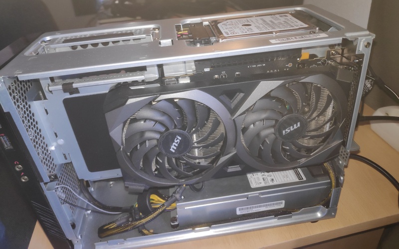

Mijn vraag
Ik heb tijdens de corona GPU tekorten een prebuilt gekocht met een 3060TI erin. Ben er afgelopen anderhalf jaar erg tevreden mee, maar ik ben ondertussen het lawaai van de CPU koeler en flex voeding een beetje zat.
Past mijn huidige moederboard in deze case, en zijn er andere problemen waar ik tegenaan kan lopen bij het upgraden van componenten? Fractal Design North - Mesh Chalk White?
Ik vraag me vooral af of ik in de problemen kom met de SODIMM slot en de m2 ssd aansluiting aan de achterkant omdat dit voor zover ik weet niet standaard is. Verder weet ik niet of de mounting holes voor een nieuwe CPU koeler standaard zijn.
Verder ga ik ook een nieuwe voeding en CPU koeler kopen om het allemaal werkend te krijgen
MSI MAG Infinite S 10TG-077MYS
Het moederboard is een MSI MS-B9331, waar ik verder weinig informatie over kan vinden.
Ik heb de gaten aan de achterkant van het moederboard opgemeten en voor zover ik kan zien komt dit overeen met de standaard afmetingen van een mini-ITX moederboard.
Afbeeldingslocatie: https://tweakers.net/i/zgHr0LUyw-bXV4DCs3XJJ-ns3ps=/800x/filters:strip_icc():strip_exif()/f/image/4rC80nRVlIpyBr2vJfv2VNEv.jpg?f=fotoalbum_large
Afbeeldingslocatie: https://tweakers.net/i/wG6i6xZcjxavenGyRRcO3dCsnPU=/800x/filters:strip_icc():strip_exif()/f/image/cTvu5CPWmSHOiH6lAFHic2M0.jpg?f=fotoalbum_large

Het moederbord lijkt een standaard Mini-ITX mounting te gebruiken. De voeding is echter een groter probleem omdat MSI 12VO gebruikt. Geen idee of er adapters zijn van 24p ATX naar 12VO al is de standaard voor ATX12VO wel 10 pins. De pinout zou je met een multimeter aan je huidige voeding na kunnen meten.
Corsair heeft 12VO adapter kabels die met de meeste modulaire Corsair (en sommige Bitfenix, MSI en Thermaltake) voedingen te gebruiken zijn. De pinout is als volgt

Het moederbord is in een bepaalde formfactor gemaakt, de vraag is of de case die formfactor ondersteund.
In dit geval wordt het wel extra opletten, omdat jij ook hardware hebt aan de achterkant van het moederbord, dat bij een reguliere PC niet per se daar zit. De NVMe en het RAM geheugen zitten bij jou namelijk achterop, die door het gat in de case komen.
Wellicht gaat dat out of the box niet passen, misschien dat je dus de case dient aan te passen zodat het wel past zonder dat het moederbord / de onderdelen kortsluiting/contact maken met de case.

Een M.2 drive achterop het bord is niet heel spannend, dat heeft mijn ITXbordje ook. SO-DIMM zie je wat minder vaak, maar als die niet hoger is dan die M.2, dan gaat het waarschijnlijk gewoon passen. Wat formfactor betreft lijkt het op een ITX variant, dat gaat waarschijnlijk wel passen in een µATX of ATX-kast, maar niet in een mITX kast, omdat je bord wat langer is.
Voeding lijkt me een groter probleem, die is niet standaard 24 pins ATX.

Bedankt! Ik ga denk ik de case bestellen en dan mijn prebuilt uit elkaar halen en doormeten. Nu eerst even leren hoe dat moet :)
