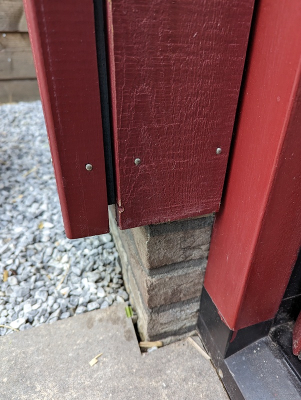

Omdat ik een andere deurbel wil aansluiten dien ik een kabel te leggen door de gevelbekleding naar beneden en onderaan kan deze de kruipruimte in richting de meterkast.
Nu ben ik vanmiddag bezig geweest. Ik heb een gat achter de huidige bel geboord en daar de kabel doorgevoerd maar ik krijg de kabel met geen mogelijkheid naar beneden. Het is een holle wand en geen horizontale balken vanaf het gat naar beneden.
Ik heb het inmiddels geprobeerd met een flexibele trekveer, installatiedraad en utp kabel. Alles lijkt op te rollen achter de wand en komt dus niet beneden uit.
Wat is de makkelijkste manier om hier een kabel door te krijgen / op te vangen.
Afbeeldingslocatie: https://tweakers.net/i/TcgO6Souypu8G8E6N7vr8BUiX-U=/x800/filters:strip_icc():strip_exif()/f/image/PSTfo51w9uMiColwDr9kNZju.jpg?f=fotoalbum_large
Afbeeldingslocatie: https://tweakers.net/i/ON-gy4psWNlXu-9S-FHuR82uj3c=/x800/filters:strip_icc():strip_exif()/f/image/lfJSlwtmNq6XHCxND19d4fVt.jpg?f=fotoalbum_large

Geen horizontale balken zeg je, maar waar zitten die spijkers ingeslagen dan?
En wil je de kabel onderaan krijgen en dan onder door de stenen muur heen, of heb je al door de complete gevel heen geboord?
En hoe loopt de bekabeling van de huidige bel?

CyBeRSPiN schreef op maandag 12 december 2022 @ 15:58:
Huidige bel is draadloos.
Balken waar de gevelbekleding tegenaan zit zijn verticaal bevestigd. Daar zitten weer horizontale balken op zodat er ruimte tussen de muur zit. Ik kan dat van de onderkant zien.
Helemaal onderaan zit een rooster waar de kabel de kruipruimte in kan maar zonodig boor ik een gat ernaast. Ik moet eerst maar een kabel beneden krijgen...

Wat ik zelf zou proberen is een stukje lood of ander zwaar metaal (schroef of moer oid) aan een visdraadje binden en die dan door het gat laten zakken. Vervolgens die ter begeleiding gebruiken voor je deurbelkabel.

Wat voor trekveer heb je gebruikt? Zo'n nylon geval blijft in een krul gaan. Stalen trekveer blijft recht.

qwasd schreef op maandag 12 december 2022 @ 16:01:
Dus de schrootjes zitten op verticale latten en die weer op horizontale latten die op de muur zitten? Kun je niet een ijzeren stukje aan visdraad maken en dat er in laten zakken, dan vanaf buiten met een magneet begeleiden?

Ik had nog wat bindtouw en ik heb het gat iets groter geboord. Aan het touw 4 moertjes (1,2,3 was niet genoeg gewicht) gedaan en na wat heen en weer bewegen gleed het touwtje dus langs de horizontale balk, cat6 kabel aan het touwtje geknoopt en ik heb de kabel er nu doorheen. Bedankt voor de tips.
Nu komt de volgende uitdaging maar eerst gestopt voor vandaag (werd donker). Ik krijg de kabel niet door het luchtrooster/muur. Zit in de kruipruimte allemaal piepschuim tussen. Dat is zo te geregeld denk ik. Vrijdag weer verder...

JukeboxBill schreef op maandag 12 december 2022 @ 16:20:
Het is inmiddels opgelost maar inderdaad zon nylon trekveer (irritant ding). Die krult al op als je m uit de kast pakt. Stalen was te dik. Nu opgelost door de tips met het touwtje en gewicht eraan.
