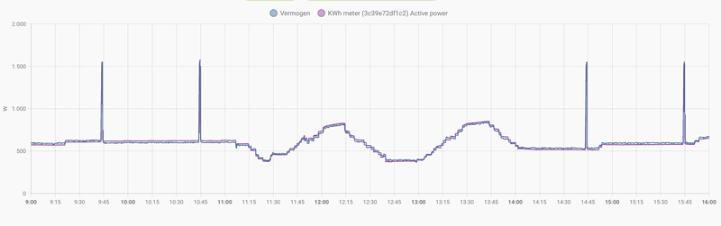

Ik twijfel een beetje aan mijn HW MID meter.
De laatste dagen zie ik rare afwijkingen tov de data die ik via modbus binnenkrijg.
Je zou zeggen: de data van een MID meter 'zal wel kloppen', maar de afwijkingen zijn groot en niet altijd aanwezig.
Zie bijv hier:
De hele tijd een whopping 100W (+) afwijking, en ineens, zonder dat er ook maar iets aan omstandigheden wijzigt, en niet voorzichtig, maar plotseling is hij het dan toch 'eens' met de data uit de modbus :S
Afbeeldingslocatie: https://tweakers.net/i/0HnOVFz6yvsG5Sp_Y-34b2CsFEk=/800x/filters:strip_exif()/f/image/PeYksz2f1Ji5z3M5YdmcyRPs.png?f=fotoalbum_large
Dat de gemeten waardes niet helemaal synchroon lopen geloof ik allemaal wel, maar een afwijking van 100W die er zonder aanwijzing ineens niet meer is, dat klopt natuurlijk niet.
Ik heb dit al sinds het begin trouwens, maar anders. Namelijk 25 W meer, dan weer 25 W minder, en dat flipflopte dan zo heen en weer. Dat is nu overgegaan in steevast dik 100W teveel, of, 0W verschil :D 8)7

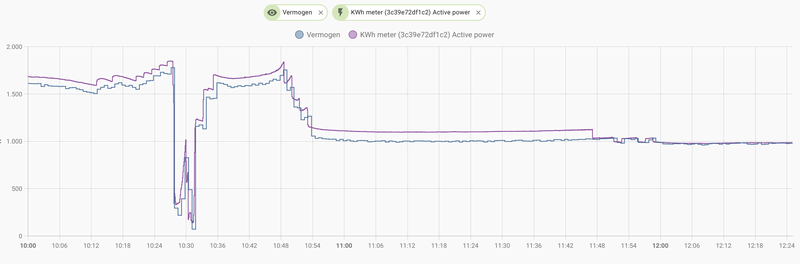

Dit is een groep meter waar alleen mijn warmtepomp op zit.
beetje uitvergroot:
Afbeeldingslocatie: https://tweakers.net/i/FRz6pEEV9ff-uWA0oazaKTOViIU=/800x/filters:strip_exif()/f/image/A7BOxf2WmWnSllDqgTBroqWf.png?f=fotoalbum_large
Paars is dus de wifi HW (groepen)meter
Blauw is de interne sensor van de warmtepomp zelf, die via modbus wordt uitgelezen.
Het verschil is dus al heel de nacht en ochtend 100W, en (zeer) plots niet meer.

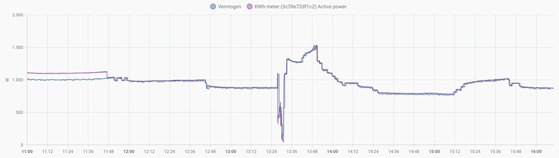

Dit is 6 dec. Toen was het 30W erop, 30 eronder, 30 erop enz enz
Afbeeldingslocatie: https://tweakers.net/i/cdzhtmOE6qa2OTS20NT5HCh-fPg=/800x/filters:strip_exif()/f/image/bNqGRjFfATYEUXADa6J4jC5N.png?f=fotoalbum_large
Een verschil waarbij je kunt zeggen: OK... zou kunnen. Voordeel geef ik dan aan de HW MID meter.
Maar de huidige situatie is dus gewijzigd in OF het klopt, OF het zit er 100W naast in het nadeel van de HW meter. Zodoende dat ik die dus ook verdenk. Er was niet ineens 100W minder verbruik, want dan had ik dat in andere data van de warmtepomp wel kunnen terugzien. (temperatuur, of plotseling minder compressorsnelheid)

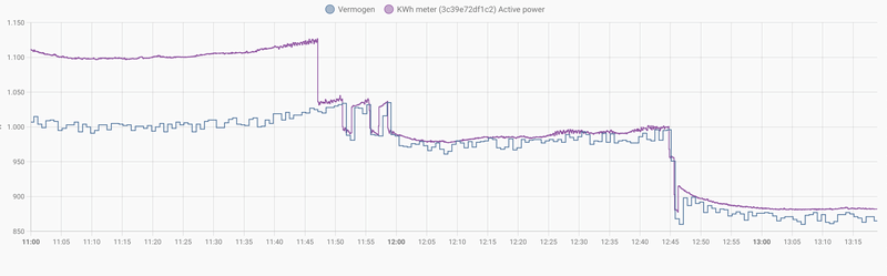

Intussen veel wijzigingen in vermogen, en het blijft elkaar strak volgen.
Afbeeldingslocatie: https://tweakers.net/i/2A3KSFM7tBzjoUhD8qyWNZOVm4I=/800x/filters:strip_exif()/f/image/Htr481unZLqSaI6J6hB35Bj7.png?f=fotoalbum_large
Voor hetzelfde geld is het een bug in HW natuurlijk, die van tijd tot tijd +100W doet (en tot vorige week -30 / +30)
Ik kan volgens mij hooguit nog amperage meten op de terminals van de meter zelf als ik weer afwijking zie, en hopelijk een precies genoeg meting doen?

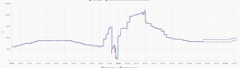

vorstbeveiliging is op zich een goeie. Ga ik even checken :)
er is een 90W heater aan boord om condens water niet te laten bevriezen.
Als ik terugzoek in de grafieken was de 100W nog 'aan' bij -1.6, en niet meer bij -1.2.
Dat zou een vreemde drempelwaarde zijn, maar even zien of ze vanavond weer terugkeren :+

@Xander
Daar issie weer :D
Afbeeldingslocatie: https://tweakers.net/i/3EWMAdrXTwpCUooult5MYolr7PA=/800x/filters:strip_exif()/f/image/UqlaHLQrJxsgu6AjonXxErOg.png?f=fotoalbum_large
(0 graden C op de buitensensor van de wp. Buitentemp aan de gevel ca 1,5. Buitentemp ca -4)

Nou, volgens mij ben je er uit dan. ;) De modbus meter in de warmtepomp meet de vorstbeveiliging niet mee. Voor de rest van de tijd ben ik onder de indruk hoe mooi gelijk de meters lopen. :)
Nu dit nog verklaren? :?
paQ schreef op maandag 12 december 2022 @ 12:30:
  • paQ
  • Laatst online: 00:28
Xander schreef op maandag 12 december 2022 @ 21:47:
Ja heel weird.
Het was ook wel eens 37 W
Het strookt ook niet met hoe strak ze nu lopen.
