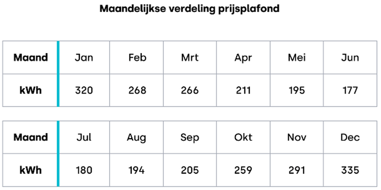

Op de site van Tibber staat bijvoorbeeld uitgewerkt hoe het prijsplafond werkt met dynamische tarieven.
Dat kun je ook breder trekken naar algemeen gebruik omdat prijsplafond per maand verdeeld wordt:
Afbeeldingslocatie: https://tweakers.net/i/zQBtAvtKbmVFFSDSAVelnF1xtM0=/full-fit-in/4000x4000/filters:no_upscale():fill(white):strip_exif()/f/image/DorVaXoAoOGMUAbr06XBUrfE.png?f=user_large
Heb je veel verbruik in de winter met een warmtepomp (en weinig opbrengst van panelen), dan zit je al gauw boven het maandbudget. In de zomer heb je meestal geen nettoverbruik en kun je helemaal geen gebruik maken van het prijsplafond voor die maand.

Kan iemand trouwens het topic veranderen in 'Maandelijkse verdeling prijsplafond'?
Overigens is dit nog weer een reden waarom een SAP hier geld op gaat leveren zodra je tlv boven het prijsplafond zit.
Dan heb je op je levercontract wel gewoon nettoverbruik en lever je je totale productie terug tegen een betere prijs.
