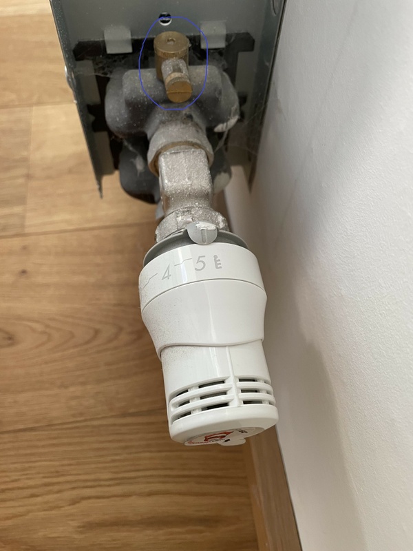

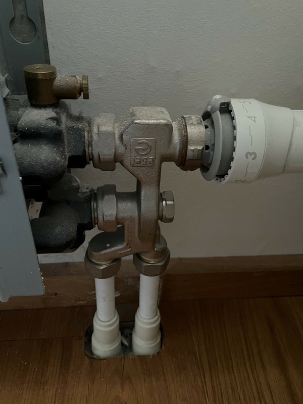

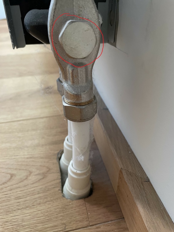

Bij deze een aantal foto's van één van de radiatoren die niet werkt:
Afbeeldingslocatie: https://tweakers.net/i/Ddw4iD_7__4dffgZ94AzRe8t4wA=/x800/filters:strip_icc():strip_exif()/f/image/j28fzgGYJuuHSWjKo47xO1eg.jpg?f=fotoalbum_large
Afbeeldingslocatie: https://tweakers.net/i/bMDDsJ3ZWyOEZH_idkwj1SwDTac=/x800/filters:strip_icc():strip_exif()/f/image/yo4A3Wb3KZzFgbwKgJ0Qcn4J.jpg?f=fotoalbum_large
Afbeeldingslocatie: https://tweakers.net/i/l3VOjdmQ_yWVsx_ZnGCgfyg0jLQ=/x800/filters:strip_icc():strip_exif()/f/image/LkaSJUgia5bgf3xTI15YV1d4.jpg?f=fotoalbum_large
Van het blauw omcirkelde deel heb ik met een platte schroevendraaier de schroef een stuk losgedraaid. Ik vermoed dat dit de ontluchter is? Er kwam geen lucht en geen water uit.
Het rood omcirkelde deel is denk ik het voetventiel? Deze kan ik gemakkelijk met de hand dicht of open draaien, maar dit had ook geen effect.
Heeft iemand nog een tip?

Ik weet niet of de blauwe omcirkelde schroef idd ontluchting is maar als dat zo is en er komt geen water of lucht uit heb je een interessante situatie.
Kun je ook eens een foto maken van de voorkant van de aansluitingen?

die rode cirkel is het afdekdopje van het voetventiel,
die moet er helemaal af om bij het ventiel zelf te komen (grote binnenzeskant)

@CvP_tweakers Hierbij een foto van de voorkant van de aansluitingen.

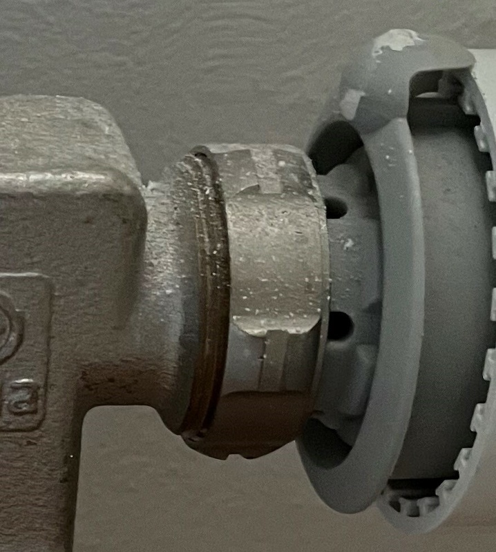

@Blauwschaap : dat ijzeren omhulsel kan je losdraaien bij je thermostaat, dan komt je knop eraf. Je kan even kijken bij je voetventiel (blauwe cirkel), maar nadat het dopje eraf is, zit er een imbusbout. Daar kan je aan draaien maar onthoud je stand (of slagen dat je draait). Als je circuit waterzijdig is ingeregeld, dan wil je hem wel weer kunnen zetten zoals hij stond, anders heb je weer een ander probleem ;)

@ID-College Ah ok, dus gewoon met een waterpomptang dit eraf draaien?

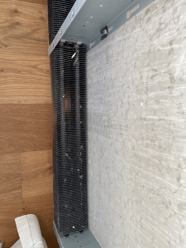

Afbeeldingslocatie: https://tweakers.net/i/nWRJm5PGvu9-96DaYfWZmpyEGAg=/x800/filters:strip_icc():strip_exif()/f/image/OZIXjeucn17srgc38JBNCaXp.jpg?f=fotoalbum_large
Helaas kan ik dus alleen dat laatste stukje leiding voelen en dat blijft koud. Verder zit alles onder de vloer, behalve de hoofdleiding die van de ketel naar boven gaat.
