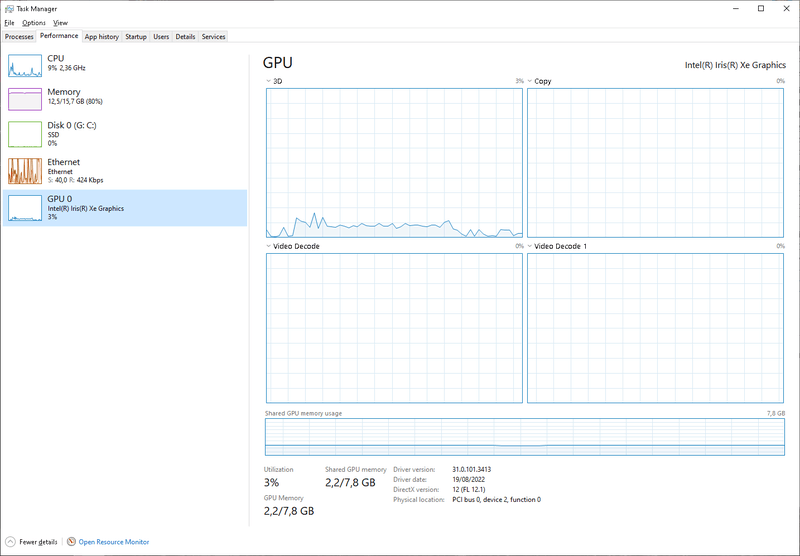

LurkZ schreef op maandag 12 december 2022 @ 11:11:
Hoe ik de belasting van mijn GPU meet weet ik niet; maar om toch een indicatie te krijgen kijk ik naar "Fan Control" waarmee ik mijn fan curves configureer. Tijdens het encoden gebeurt er (vrijwel) niets met de temp van mijn grafische kaart. Dus ik dacht, als in hoopte, dat er nog wat extra uit te persen is.
In je task manager heb je bij de GPU een grafiekje voor Video Decode staan. Lijkt me dat je het daar prima kan zien toch?
Afbeeldingslocatie: https://tweakers.net/i/VQVt7zRIWztr3h6GTti0Y19i0Vs=/800x/filters:strip_exif()/f/image/twZn7I5GxsjHxI2eKipafkYu.png?f=fotoalbum_large
[ Voor 23% gewijzigd door TERW_DAN op 12-12-2022 11:18 ]

TERW_DAN schreef op maandag 12 december 2022 @ 11:17:
Daar heb je inderdaad een heel goed punt. Ik had daar al gekeken en zag alleen een 8% load voor 3D en de rest 0%.
Nu beter gekeken en heb meer relevante grafieken gevonden
Video Encode 1 - Load 0%
Video Encode 2 - Load 83%
Video Encode 3 - Load 0%
Video Encode 4 - Load 0%
Video Encode - Load 0%
Video Decode - Load 0%
Mag ik daar uit concluderen dat de GPU 4 gelijktijdige thread ondersteunt?
Of is het slecht een 'foutje' van Windows 10?
  • TERW_DAN
TERW_DAN
Met een hamer past alles.
Zou me niets verbazen als dat 4 threads zijn die hij kan afhandelen. Ik denk niet dat dit een foutje is van Windows 10, die dingen kloppen volgens mij best aardig.
