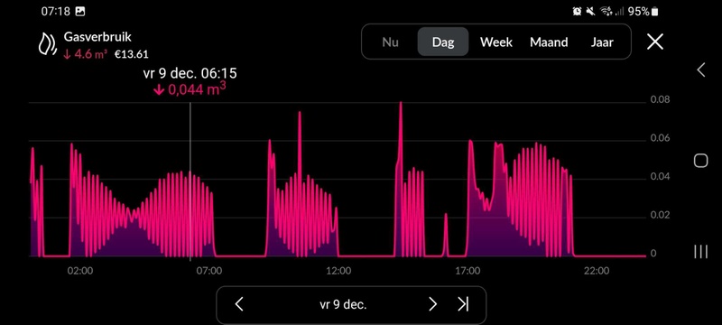

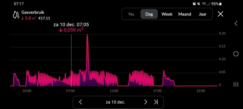

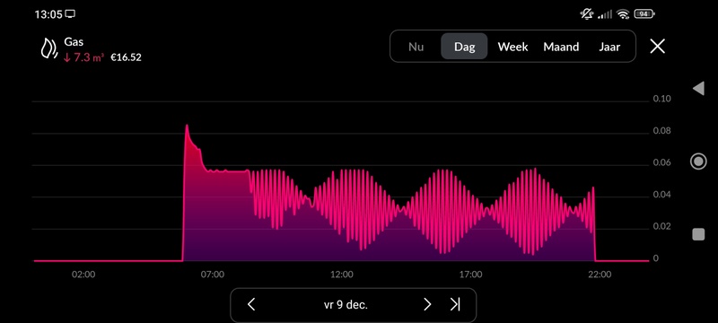

Ik ben het gasverbruik aan het checken van de laatste dagen. Ik vraag mij af of onze ketel pendelt.
Het is een remeha avante 28c i.c.m. een honeywell lyric T6 (open therm).
Wil dit uitsluiten i.v.m. ons hoge gasverbruik.
Heb op dit moment het vermogen teruggedraaid van 28kw naar 15. Maar lees op veel forums verschillende dingen, conclusie: dit is niet nodig met een modulerende thermostaat?
Aanvoertemp heb ik al teruggedraaid naar 55 graden.
Afbeeldingslocatie: https://tweakers.net/i/NLsUvEuIEHLIHT5EPS28QE_2E1s=/800x/filters:strip_icc():strip_exif()/f/image/ClL5XGk0qrxgYUll7uNdwhjC.jpg?f=fotoalbum_large
Afbeeldingslocatie: https://tweakers.net/i/MuCXwSZ3ZJvqrY1FzcCfXiyozSA=/800x/filters:strip_icc():strip_exif()/f/image/upZUBQxGMETdqPDAfjxIfhTY.jpg?f=fotoalbum_large
Al met al, het gedrag op de foto's, is dit pendelen of normaal gedrag? :-)

Lijkt mij niet te pendelen, je bent tussen 2:00 en 5/6 bijvoorbeeld al continu aan het stoken. De korte lijnen lijken op bijstoken om het op temperatuur te houden.
Afhankelijk van je huis zou je het vermogen nog lager kunnen zetten. Zo heb ik het thuis ingesteld met laagste vermogen en een hogere aanvoertemperatuur (75c). Zo wordt pendelen voorkomen en kan ons huis wel genoeg opgewarmd worden (oud huis met slechte isolatie heeft met extreme kou wel 75c nodig). Opwarmen duurt zo wel een stuk langer.
Wat is "hoog", 4,6 kuub teken ik voor,

Het vermogen knijpen hoeft niet met een modulerende thermostaat, toch? 4,6 tot 6m2 afgelopen dagen, met temp van 17,5 graden...
Hoe herken je pendelen in de grafieken?

Pendelen is aan-uit van een ketel/apparaat.
Moduleren is continu een beetje wisselen in vermogen waarbij aanbod/vraag in balans blijven.

Aan-uit is toch precies wat je in de grafiek ziet? pieken en dalen?

Stanmy schreef op maandag 12 december 2022 @ 08:05:
In theorie niet, maar door het vermogen lager te zetten weet je zeker dat de thermostaat niet te veel vermogen gaat vragen. De thermostaat wil de kamer namelijk wel snel op temperatuur hebben waardoor die naar mijn idee teveel vermogen vraagt.
Je kan ook even een tijd bij de cv zitten en kijken of die pendelt ipv kijken naar de grafiek.
  • Gieliovd520
  • Laatst online: 08:44
Waar de lijn in de grafiek staat, onder andere, daar zie ik pendelgedrag.
Tussen 2-5 inderdaad netjes moduleren.

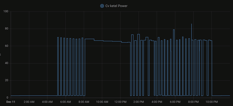

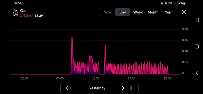

Stanmy schreef op maandag 12 december 2022 @ 08:11:
Met pendelen wordt in dit soort gevallen bedoeld dat de CV ketel uit en aan gaat omdat hij zijn gevraagde vermogen niet kwijt kan en het retourwater veel te warm is. Dit zie je vooral als er veel vermogen gevraagd wordt. Wat je in jouw grafiek ziet is dat hij bij het starten van opwarmen wel grote "blokken" aan energie verbruikt worden en dat-ie bij hoge vraag ook hoog kan leveren (niet pendelen).
Later als de temperatuur alleen onderhouden moet worden, gaat-ie aan en uit (lagere vermogensvraag). Dat kan je ook pendelen noemen, maar dat is niet wat er met CV-pendelen bedoeld wordt.
Mijn Gas is helaas niet per 5min uitleesbaar, maar aan elektraverbruik kan je het ook zien
5-8u, temperatuur op 15 graden houden (oud huis :'(). 8 - 12u verwarmen, 12-eind, op temperatuur houden

Kostte hier zaterdag 9,9m3 en zondag 6,3m3 (1910, 110m2)

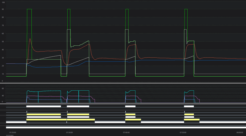

Dat is geen pendelen, dit is gewoon het low-load gedrag van de thermostaat. Elke 10 minuten even warmtevraag om de boel op temperatuur te houden. Zie bijv het gedrag van mijn EvoHome icm Remeha Calenta. (groen/grijs = gevraagde temperatuur (CV setpoint), rood = geleverd, blauw = retour.

Dit is geen pendelen, dit is gewoon het low-load gedrag van de thermostaat. Elke 10 minuten even warmtevraag om de boel op temperatuur te houden. Zie bijv het gedrag van mijn EvoHome icm Remeha Calenta. (groen/grijs = gevraagde temperatuur (CV setpoint), rood = geleverd, blauw = retour.
Volgens mij is dit wel echt "ketelgedrag", want mijn thermostaat vraagt in die tijden ~20-60% modulatie (onderste grafiek) en de ketel (pomp en ik neem aan warmtewisselaar dan ook) gaat dan aan/uit

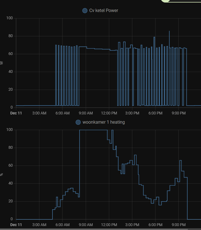

Afbeeldingslocatie: https://tweakers.net/i/on-nwS8BCiQicBP2dcOyD40Qw_Q=/800x/filters:strip_icc():strip_exif()/f/image/kDyPkD8Kz3KIk8LSAfsuTJgI.jpg?f=fotoalbum_large
Sinds vanmorgen met de thermostaat op 17 graden, Het blijft onrustig reageren., Zijn er instellingen die ik hiervoor kan aanpassen?

Ik denk het niet. Je hebt gewoon een lagere warmtevraag dan je ketel kan leveren en dan gaat-ie aan en uit. Volgens mij is dit bij laag vermogensvraag normaal gedrag.
Pendelen en erg onzuinig branden heb je als je ketel bij hoge vermogens z'n warmte niet kwijt kan. Je kan dit heel makkelijk testen. Zet je thermostaat kort op 25 graden, zodat de ketel max power gaat. Ga een kwartier naast je ketel zitten en luister of-ie uit/aan/uit/aan/uit/aan gaat. Dat hoort dan niet.
Zet na dat kwartier je thermostaat weer op 17 graden :P

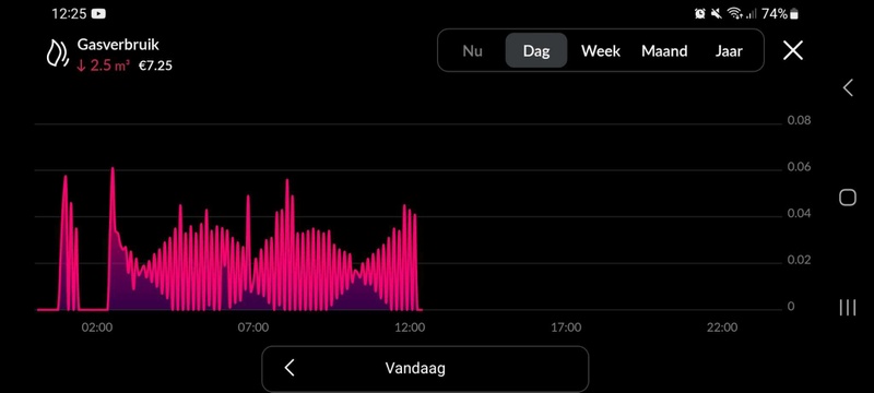

Ik heb zelf ook een Remeha Avanta 28C, in combinatie met een Honeywell Chronotherm IV, en mijn grafiek ziet er aardig vergelijkbaar uit:
Afbeeldingslocatie: https://tweakers.net/i/JNArfTb9aQAGOc1bNgGfapcmZMI=/800x/filters:strip_exif()/f/image/g2wo4Sp5s3WdSd25gfYRCVrs.png?f=fotoalbum_large
In eerste instantie dacht ik ook dat dit betekende dat er gependeld werd, vooral ook omdat bij m'n pa (zelfde Remeha) de grafiek veel rechter/netter is. Maar nu @JvS de opmerking maakte dat bij hem gas niet elke 5 minuten uit te lezen is, valt het kwartje en herinner ik me dat mijn pa een oudere slimme meter heeft, die elk uur gasmetingen doet, en dat de grafiek bij m'n pa daardoor veel rechter/netter lijkt :D
Lang verhaal kort: zoals al paar keer benoemd, ik denk niet dat deze grafieken bewijzen dat je ketel pendelt.
