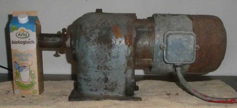

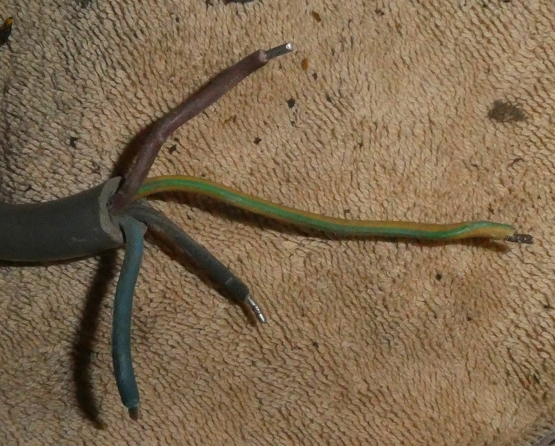

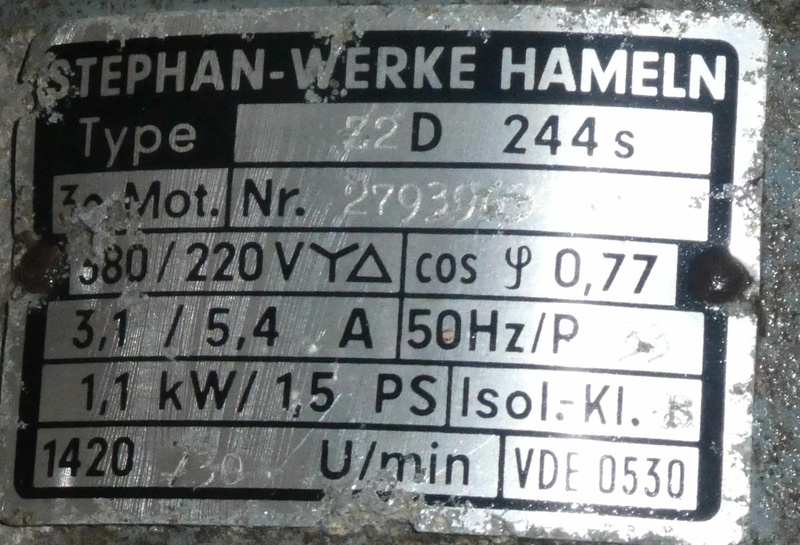

Goedendag,
Voor het verslepen van hout en veldkeien wil ik een oude liermotor gaan gebruiken.
De motor draaide prima op 380V bij diegene van wie ik hem kocht.
Ik wil hem zelf op 220V gaan gebruiken, volgens het plaatje zou hij ook op 220v moeten kunnen werken.
Kan ik hem 'zo' aansluiten op 220V en zo ja, welke twee draden moet ik dan gebruiken?Afbeeldingslocatie: https://tweakers.net/i/xDENXFsMqBMuNDaWHIZgN0Y1zfI=/800x/filters:strip_icc():strip_exif()/f/image/tEDs4eoYuzBXIx9JZXGjY9WK.jpg?f=fotoalbum_large

ik verwacht dat deze motor niet op 1 fase gaat draaien.. 380/220 is hetzelfde wat we nu 400/230 noemen en dan hebben we het echt over 3 fasen

Nou... je kan hem wel aansluiten op 230, maar dan wel 3x230 in driehoek. Op 1 fase zal hij niet uit zichzelf draaien, heb je dikke dikke aanloopcondensator nodig, en mis je een stuk vermogen.
Heb je 3 fase tot je beschikking ? Kijk dan even naar het vermogen van de motor, en of je hem meteen kan aanzetten, of dat je er een ster-driehoekschakelaar tussen moet zetten.

Als je zoekt hoe een 3 fase motor op 1 fase te laten draaien kom je genoeg oplossingen tegen met behulp van een condensator.
Overigens kan een 3 fase motor bedoeld voor 380v ook prima op 220v lopen maar is dan minder krachtig. Driehoek schakelen is wel aan te bevelen.

Ik ga me zeker verder inlezen..Dat vermogensverlies is toch wel zuur.. :(
Hier lees ik zelfs 2/3 vermogensverlies https://www.electricaltec...-single-phase-supply.html
Ik ga kijken of er andersoortige oplossingen zijn.
