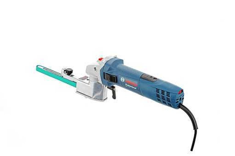

Ik heb me altijd al afgevraagd waar dit soort gereedschap goed voor is:
Afbeeldingslocatie: https://tweakers.net/i/IUbDses4Aeu2NlTokNNbKSD8VvY=/full-fit-in/4920x3264/filters:max_bytes(3145728):no_upscale():strip_icc():fill(white):strip_exif()/f/image/AJEShgxlznGcR3Yaco6CKtYZ.jpg?f=user_large
Volgens mij heeft dit topic mijn vraag beantwoord. :+
Maar een decoupeerzaag of vijl/rasp moet de klus ook prima kunnen klaren. ;)

Xander schreef op zondag 11 december 2022 @ 15:02:
Ja, waar zou een elektrische vijl toch voor dienen? :z
