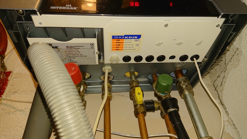

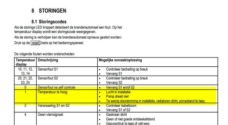

Vanochtend trof ik mijn CV (Intergas Kombi HR22) in storing aan: stand 1, service 1 (knipperend).

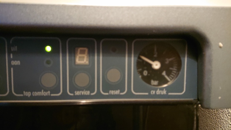

Mij viel op dat de druk onder de 1,5 was. Kan het zijn dat dit de storing veroorzaakt heeft?
Hoe dan ook - ik denk dat bijvullen wel nodig is. Alleen is mijn vraag - hoe? Kunnen jullie mij op basis van de foto's vertellen hoe ik dat het beste kan aanvliegen?
P.S. Even CV ontlucht en vervolgens reset ingedrukt bracht het apparaat weer in bedrijf. Echter ben ik er bang voor dat het apparaat in storing gaat tijdens ijskoude dagen en we niet thuis zijn :/

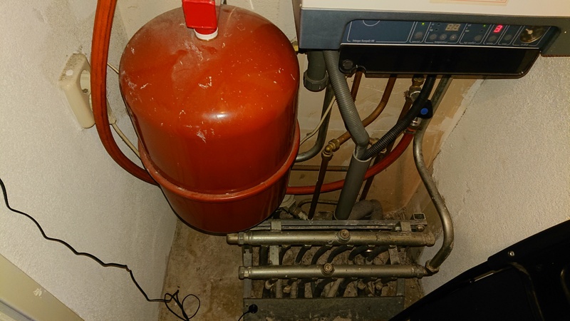

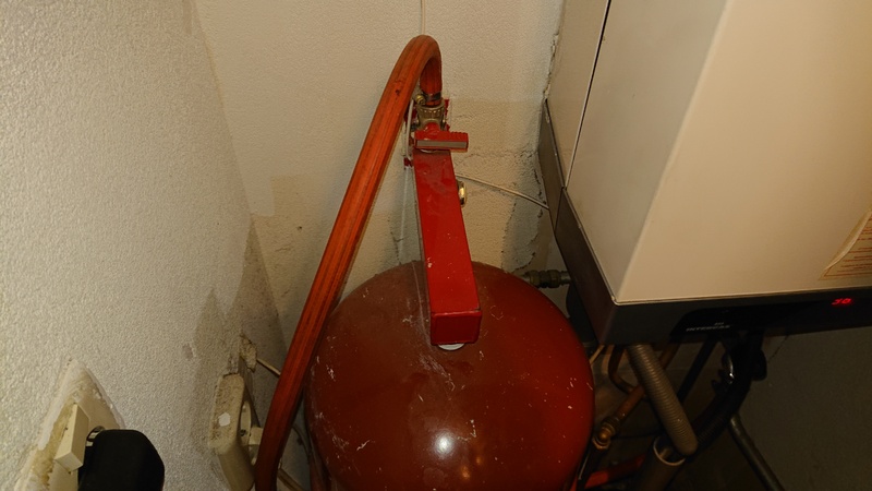

als ik het zo zie dan is die rode slang(aan de kraan rechts), die langs het expansievat omhoog gaat te gebruiken als vulslang
  • VikaashVili
  • Registratie: Maart 2015
  • Laatst online: 30-03-2025
peter-rm schreef op zondag 11 december 2022 @ 10:57:

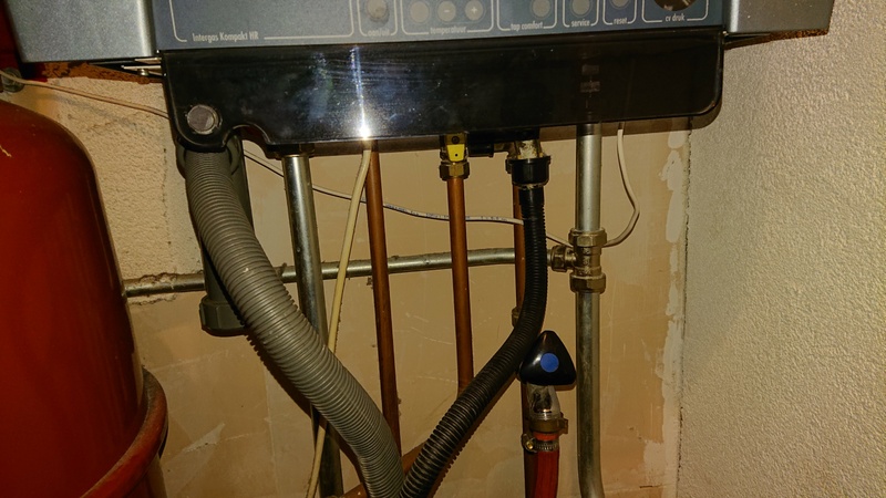

Klinkt goed. Enig idee hoe ik dat praktisch aan zou moeten pakken? Zou zonde zijn van de zondagmiddag om hier een grote lekkage te veroorzaken.. Nog wat foto's om de situatie te verduidelijken.
Afbeeldingslocatie: https://tweakers.net/i/HjWNhNaIaR2H_yxjn_Wg-YS5_RQ=/800x/filters:strip_icc():strip_exif()/f/image/62o6SnH2Ix7dZxrowdoWwAwU.jpg?f=fotoalbum_large
Afbeeldingslocatie: https://tweakers.net/i/x53PdfVrF5zMGfjjpdN5Slt-C-Q=/800x/filters:strip_icc():strip_exif()/f/image/2oiX6l2iiwAm1iDxCY7iu5Y9.jpg?f=fotoalbum_large
Afbeeldingslocatie: https://tweakers.net/i/6eoTecyggobUeAJLR682Fw9mo6s=/800x/filters:strip_icc():strip_exif()/f/image/ENLIqfE2rpaEqgOufCp4IUdk.jpg?f=fotoalbum_large
  • Ronald
  • Laatst online: 11:53

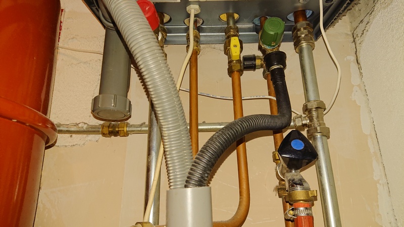

Rode afsluiter open, kraan open. Druk aflezen en niet te hoog gaan.
Alles weer dicht.
Daarna slang afkoppelen. Vergeet je de afsluiter, dan is de slang met afstand het zwakste (en meest verwaarloosde) deel van het systeem... Je wilde geen lekkage toch ;)
[ Voor 3% gewijzigd door Ronald op 11-12-2022 11:57 ]

Sowieso is het onverstandig om die vulslang er permanent tussen te laten zitten. Als je de slang er tussen hebt zitten, dan kan je namelijk niet zien of de kraan dicht is. En als je de kraan per ongeluk open laat staan dan gaat vroeg of laat in het beste geval de slang lekken, en in het ergste geval barst hij open en spuit het water alle kanten op. In beide gevallen heb je waterschade, de vraag is alleen hoe ernstig de ravage.

De vulslang zit al aangesloten. Koppel die af. Op de draagstang van het expansievat zit een afsluitdop aan een rubber bandje (normaliter), De achterkant daarvan kan je gebruiken om deze kraan te openen en te sluiten.
Koppel eerst alles netjes af, sluit de slang aan op de kraan en laat de slang vol lopen met water. Aan de andere kant een emmer er onder. Zodra er geen lucht meer in de slang zit koppel je deze aan de draagstang. Draai deze open en ga daarna met de normale kraan de CV op druk brengen. Daarmee voorkom je hoge waterdruk op de vulslang.
Koppel zoals de anderen ook zeggen altijd de slang af van de CV installatie. Het CV water wordt warm en voor je het weet veranderd de vulslang in een dikke python die op knappen staat.
PS. 2 grote emmers klaar hebben staan bij de CV ketel is geen overbodige luxe. Zo heb ik ooit eens iets aan het overdrukventiel gezeten, die zat vast en begon leeg te lopen, maar ik kon deze niet meer in de ruststand krijgen. Ik had gelukkig 2 emmers klaarstaan om het op te vangen, want hij liep niet lekker in de afvoer weg.

Zo, ik heb me een slag in de rondte ontlucht, de CV bijgevuld (eerst teveel, maar dat heb ik er weer uit laten lopen) en tenslotte de vulslang losgehaald. Dank allen voor de tips!
