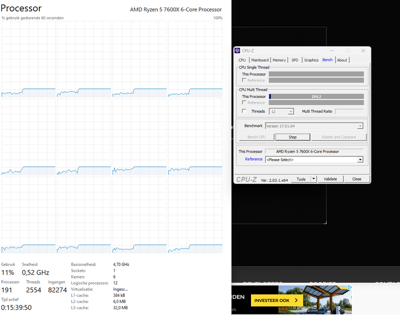

Ik heb in de BIOS helemaal niks veranderd. Stress test gedaan met CPU-Z daar zie je ook dat de CPU max tot 10% gaat (zie afbeelding).
Afbeeldingslocatie: https://tweakers.net/i/0v5ZLrL06-yehxd5BUMv-xX0GYE=/800x/filters:strip_exif()/f/image/Wh7wzFB6KXcZ4WYtUSzom7ZO.png?f=fotoalbum_large

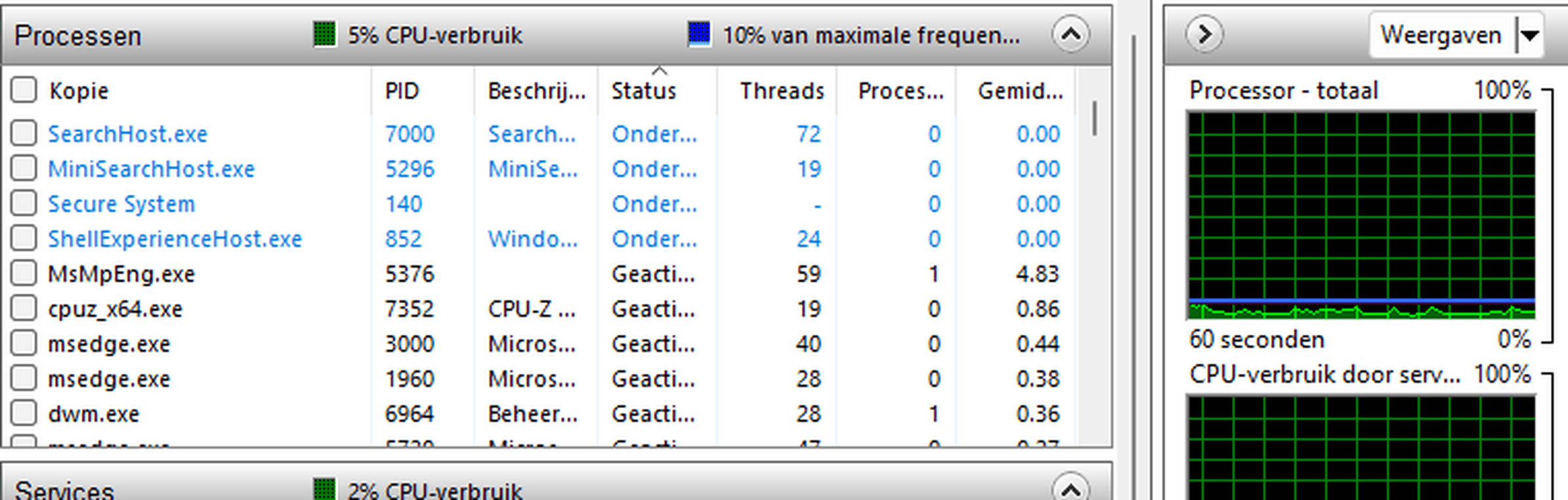

Het valt me ook op bij broncontrole dat er staat '10% van maximale frequentie' dus het lijkt ergens hard ingesteld staan dat ie maar tot 10% van z'n capiciteit mag gebruiken... (zie afbeelding)
Afbeeldingslocatie: https://tweakers.net/i/q3iq-BQF73ltluBt02zEyJF4v4w=/full-fit-in/4000x4000/filters:no_upscale():fill(white):strip_exif()/f/image/254IfAKIgReM0pYKr1Oqt0Eg.png?f=user_large

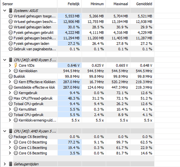

@Damic @ECP0WERS hierbij screenshots van 't systeemoverzicht en sensoren etc.Afbeeldingslocatie: https://tweakers.net/i/Yj3Iy2-5PnquuHydU3bj46ueZq8=/800x/filters:strip_exif()/f/image/qyiVwQQFhDVP9LPVLaUQGnrw.png?f=fotoalbum_large

Ok, het lijkt er op dat je moederbord denkt dat je CPU 188w verbruikt en zodoende ver over de powerlimit zit.
Ik zou eens proberen om je CPU te reseaten.. gezien je bios updates en Windows reinstalls al geprobeerd hebt.

Yes aangepast naar EXPO 1 (kon namelijk ook EXPO 2 kiezen) afbeelding van HWinfo64Afbeeldingslocatie: https://tweakers.net/i/z3RKzWraVY_puGvkPEdAzA8fJL4=/800x/filters:strip_exif()/f/image/xU96OUNmgkThFcgriLs9fuFr.png?f=fotoalbum_large
Ik zie wel dat die bus helemaal vol is als je kijkt naar 'gem. actieve klok' weet niet wat dat mag inhouden??

  • ECP0WERS
MRiesje schreef op zondag 11 december 2022 @ 12:29:
Yes aangepast naar EXPO 1 (kon namelijk ook EXPO 2 kiezen) afbeelding van HWinfo64[Afbeelding]
Ok als laatste; Kun je PBO activeren op ECO modus? Dan zou hij moeten cappen naar 65w geloof ik.
Het lijkt een bios bug, maar het kan misschien ook zijn dat je een CPU hebt met een 2e CCD die slecht gedeactiveerd is.
Ik zie dat voor jouw moederbord ook een nieuwe bios versie uit is met AGESA 1004 (BIOS 1001 Beta), deze zou je ook nog kunnen proberen. https://www.asus.com/moth...-b650-plus/helpdesk_bios/
[ Voor 16% gewijzigd door ECP0WERS op 11-12-2022 12:40 ]
  • Thomg
  • Laatst online: 22-11 22:24
Thomg
Aww yiss
CPU core staat vast op 256A. Dit word gemeten en gerapporteerd door het moederbord:
https://www.hwinfo.com/fo...on-metric-in-hwinfo.6456/
Dus je kan wat spelen met de moederbord instellingen, maar dit klinkt als een defect op het moederbord ben ik bang, dus garantie...
Ik zou contact opnemen met asus support hierover en kijken of ze je hierbij kunnen helpen.
(Mits je nog niet de nieuwste beta bios hebt geflashed)
[ Voor 6% gewijzigd door Thomg op 11-12-2022 12:42 ]
