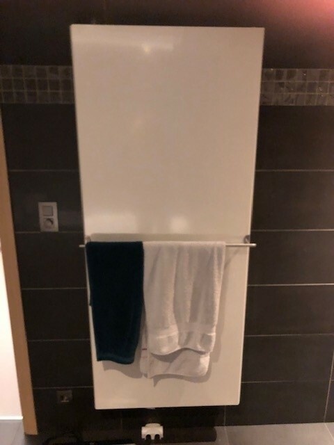

Dit is deze in de badkamer
Afbeeldingslocatie: https://tweakers.net/i/H6kfVJvc2ANNn6_eU3HL8M0Y2pU=/full-fit-in/4920x3264/filters:max_bytes(3145728):no_upscale():strip_icc():fill(white):strip_exif()/f/image/G0AZ5d3iY4wJezHDz3aHUhB2.jpg?f=user_large

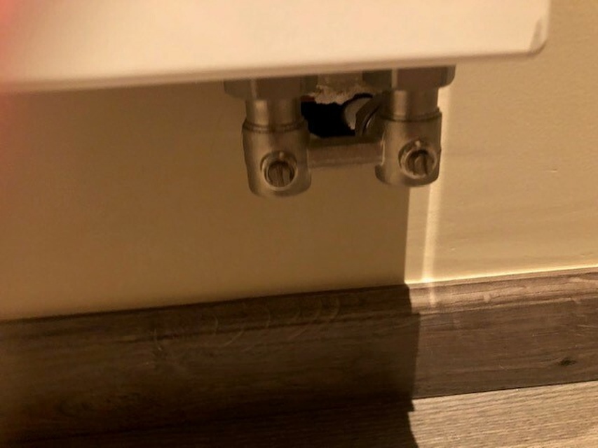

Kan ik hier iets inregelen?

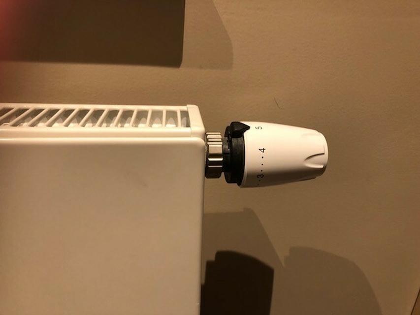

Afbeeldingslocatie: https://tweakers.net/i/mD0Ghkv5LeeBrURPCkesf9R-UTo=/full-fit-in/4920x3264/filters:max_bytes(3145728):no_upscale():strip_icc():fill(white):strip_exif()/f/image/FS8zsQbgCmBN1eP68NAK1CSl.jpg?f=user_large

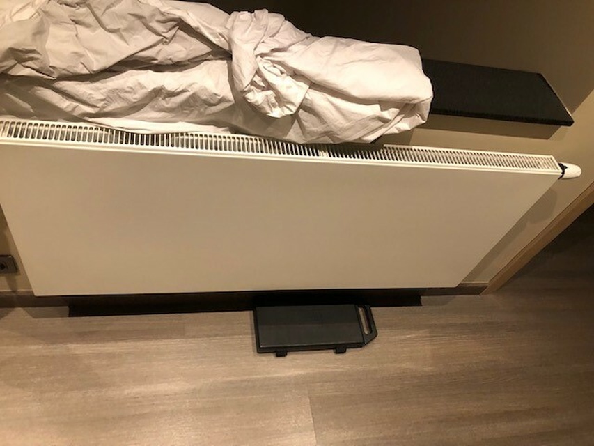

Dit is deze in de hal (laken ligt er niet meer op ;) )

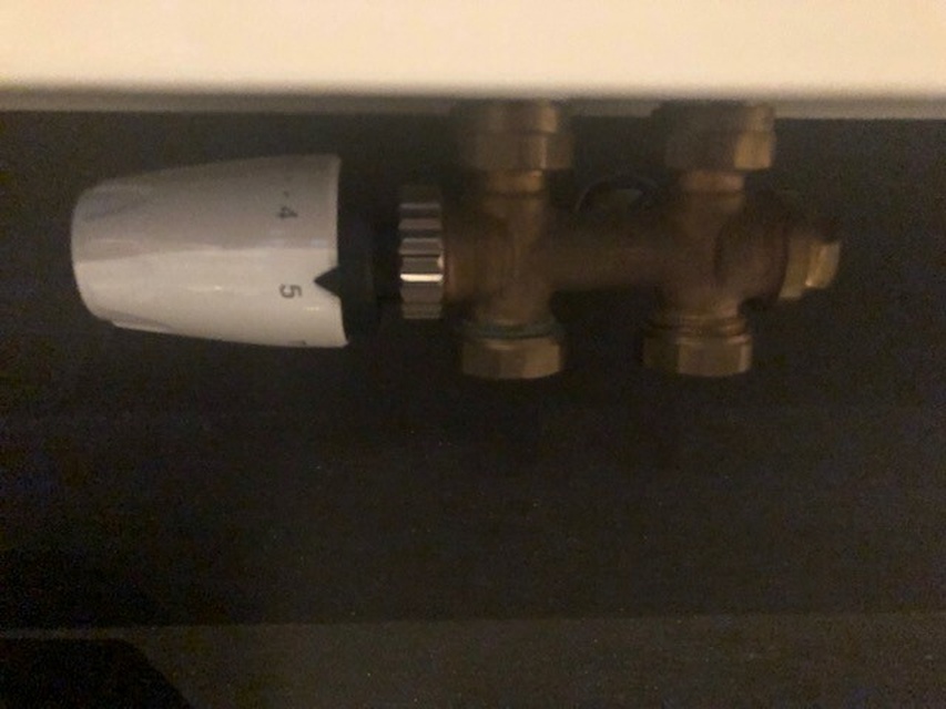

Thermostatische kranen staan bij beide radiatoren volledig open (standje 5)

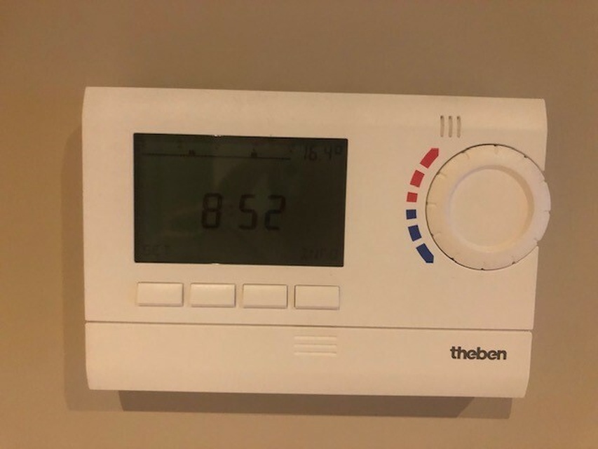

Wat voor thermostaat heb je?
  • de_stormen
  • Registratie: November 2022
  • Laatst online: 19-12-2022
Ik heb zowel in de badkamer als in de hal deze thermostaat hangen
Afbeeldingslocatie: https://tweakers.net/i/vp5AkeWHZUrqVo4-h0kM86hG6Fo=/full-fit-in/4920x3264/filters:max_bytes(3145728):no_upscale():strip_icc():fill(white):strip_exif()/f/image/SR2QZ6hp3JEbmEiP2rmDHRas.jpg?f=user_large
Beiden staan op hetzelfde klokprogramma en gevraagde temperatuur

Je hebt te veel ketelvermogen daarom schiet de ketel over de gewenste aanvoertemperatuur.
Ah je hebt een een of ander zone systeem, maakt het lastiger.
Badkamer is misschien in te regelen, kunnen we zo niet zien moet je knop eraf halen.
Die compact radiator (hal) heeft meestal al een insert die enigszins correct is, maar ook dat kunnen we zo niet zien.

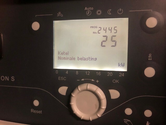

Min. vermogen = 5 kW
Nom. vermogen = 25 kW
Je bedoelt dus het vermogen verminderen via de instellingen? bv. naar 20 kW?

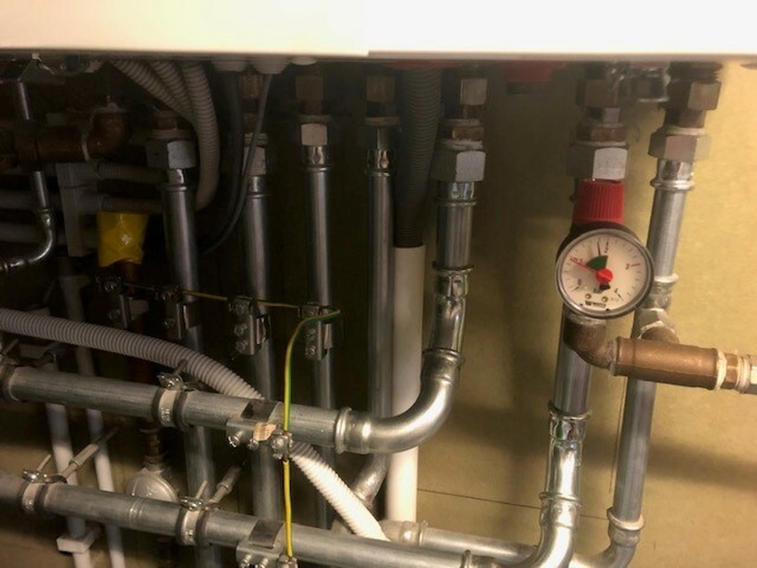

Hoe controleer je of hij de minimale flow haalt?

Ja inderdaad de knop eraf halen daarachter kan je zien of het inregelbaar is.
Minimale flow controleren:
Tja dat is voor leek niet eenvoudig, want je moet eigenlijk bepalen wat de som is van de opstaande radiatoren/vloer. Dat kan je doen door de inregelinstellingen van verschillende kranen op te tellen.
Dus ik stel de vraag heb je een veerbelaste bypass in installatie en wat stond aan radiatoren/vloer toen dit gebeurde.
Vermogen:
Voor een rijwoning >1990 van 120-200m2 kan je makkelijk naar een maximum van 10-15kW.
Heb je ander huis dan heb je misschien meer of minder nodig.
Wat je kan doen gewoon naar 10kW maximum gaan wordt je huis niet op de gewenste temperatuur dan verhoog je het vermogen.

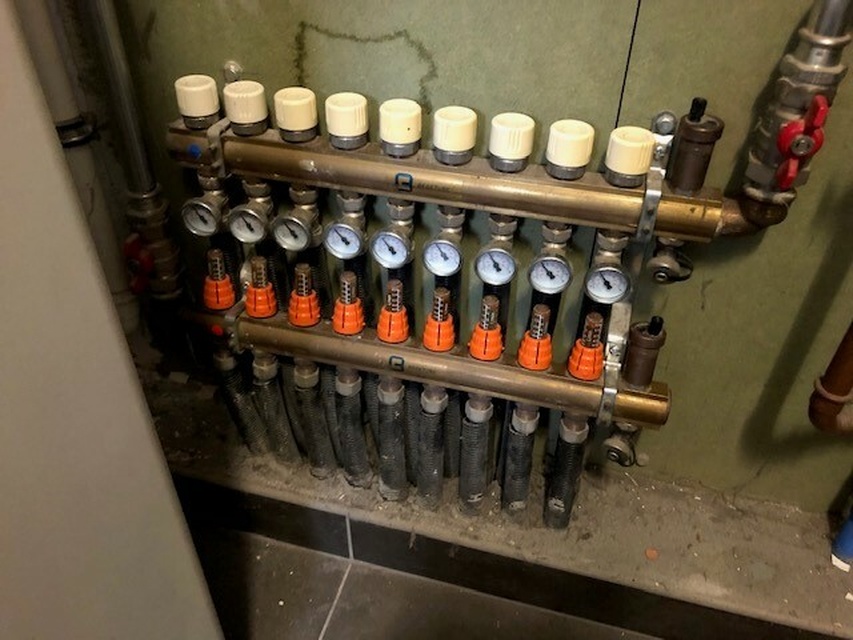

Ik hoorde de technieker verleden maand zeggen: "Ah dat is hier met een bypass" :)
Vloerverwarming beneden stond aan en de radiatoren hal/badkamer

Ik heb ook het "probleem" dat de kamerthermostaat gevoelig is aan schommelingen.
Als er iemand in de ruimte beweegt schiet de temperatuur omhoog en als er niemand aanwezig is of beweegt zakt de temperatuur.
Ik heb een digitale thermometer in dezelfde ruimte geplaatst:
Iemand in de ruimte:
- Digitale: 20,3 graden
- Kamerthermostaat: van 20 naar 20,7
Niemand in de ruimte:
- Kamerthermostaat: 19,9
Gevolg: gevraagde temperatuur is 20 graden en de vloerverwarming blijft verwarmen als er niemand thuis is terwijl gevraagde temperatuur bereikt is en als er iemand thuis is warmt hij niet bij want de temperatuur schiet omhoog => Vloer koelt af, woning koelt af en hij moet de verloren warmte weer gaan bijstoken als er niemand thuis is of snachts....
Ik denk dat de enige oplossing is om volgend jaar alles buiten te gooien en over te schakelen naar een warmtepomp inclusief deftige kamerthermostaten....

Sorry voor de hele late reactie.
Het probleem met de radiatoren is inmiddels opgelost.
Bleek dat het pinnetje toch wat vast zat aan de thermostatische kraan.

De radiatoren zitten op een apart circuit leiding 5 en 6, vloerverwarming leiding 1 en 2 beiden met aparte pomp
Afbeeldingslocatie: https://tweakers.net/i/S9g6_suAU2r1xHULZmIyaUevtEA=/full-fit-in/4920x3264/filters:max_bytes(3145728):no_upscale():strip_icc():fill(white):strip_exif()/f/image/XdGuVDUs8afhyrin9Lyo6tey.jpg?f=user_large
Hier blijft de ketel branden omdat hij zijn gewenste waarde van 22 graden niet haalt bij -5 gisteren.
Begrijp ik het goed als ik het volgende zeg:
Gewenste temperatuur 22 graden bij -5
Keteltemperatuur 46 graden
Aanvoertemperatuur 39 graden => retour gemend met het opgewarmde water
Retourtemperatuur 30 graden
Ruimtetemperatuur 21 graden
Delta T is 9 graden zowel tussen aanvoer en retour als bij retour en effectieve temperatuur in de ruimte.
Dit wil zeggen dat de vloer zijn warmte niet kwijt kan want er gaat 39 graden de vloer in en komt er met 30 graden uit terwijl de kamer niet warmer gaat dan 21.
Ik zou denken dat het onder de vloerverwarming goed genoeg geïsoleerd is want anders zou de retourtemperatuur lager liggen => Meer afgifte door verliezen?
Wat zou hier het probleem kunnen zijn?
Lucht of vuil in de leidingen van de vloerverwarming?
Ik moet wel zeggen dat de vloerverwarming al 10 jaar onaangestast is => niet ontlucht of gespoeld.
Ik zie dat er wel wat vuil in de buisjes zitten waarop de flow af te lezen is.
Op de installatie zitten volgens mij ook ontluchters => ijzeren dingen met zwarte kop naast de afsluitkraan van de retour.
De vloer voelt wel warm maar niet overdreven.
Ik heb ook gemerkt dat er enkele ijskoude plekken zijn in de keuken terwijl er andere plekken wel warm aanvoelen => vuil in de leidingen of lucht?

Een delta T voor een vloerverwarming is vrij normaal.
Als je het systeem sneller wilt later reageren dan kun je gaan experimenteren met een hogere pompstand voor de vloerpomp en/of een iets hogere ketel temperatuur.
Bij een hogere pompstand zal de delta T nog kleiner worden want het warme water wordt sneller door de vloerverwarming gestuurd, maar de vloer wordt in eerste instantie sneller warm.
Bij een hogere ketel temperatuur zal het mengwater dat de vloer ingaat warmer zijn en wordt de vloer ook sneller warm.
Bedenk wel dat verhogen van de rectiesnelheid altijd meer gas verstookt dan een trager system.
