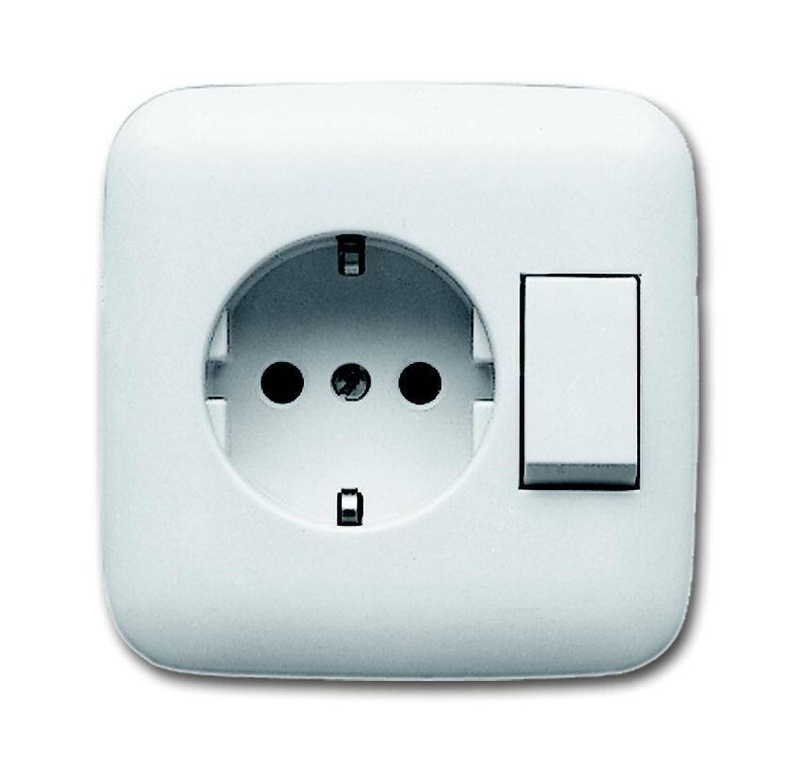

Welke inbouw wandcontact doos moet je hebben voor een wisselschakeling?
Onderstaande heb ik al beneden en wil eigenlijk ook dezelfde boven, maar daar moet dan wel het schakeldraad je van de lamp op.
Met de standaard schakelaars die ik heb gevonden, krijg ik het niet voor elkaar.
Afbeeldingslocatie: https://tweakers.net/i/dQr0fgrY9fuQZbq9nfu1leiO00A=/800x/filters:strip_icc():strip_exif()/f/image/VtsOtmJCcDEJxctsJVaHHUGr.jpg?f=fotoalbum_large

@groenewillem Heb je boven al wel een fase/aarde en een nuldraad bij je schakelaar in de doos?
En hoe is je schakelaar boven aangesloten, waarschijnlijk met 3 zwarte draden?

@groenewillem Antwoord op je vraag: Hiervoor heb je 2 wisselschakelaars nodig icm een wcd zoals jij wenst. Eentje boven en eentje beneden.
Maar gezien je verdere beschrijving lijkt mij dat er meer mis is. Teken even een schema hoe je het nu hebt zitten en welke draden waar beschikbaar zijn, anders kunnen we je niet (goed en effectief) helpen.
