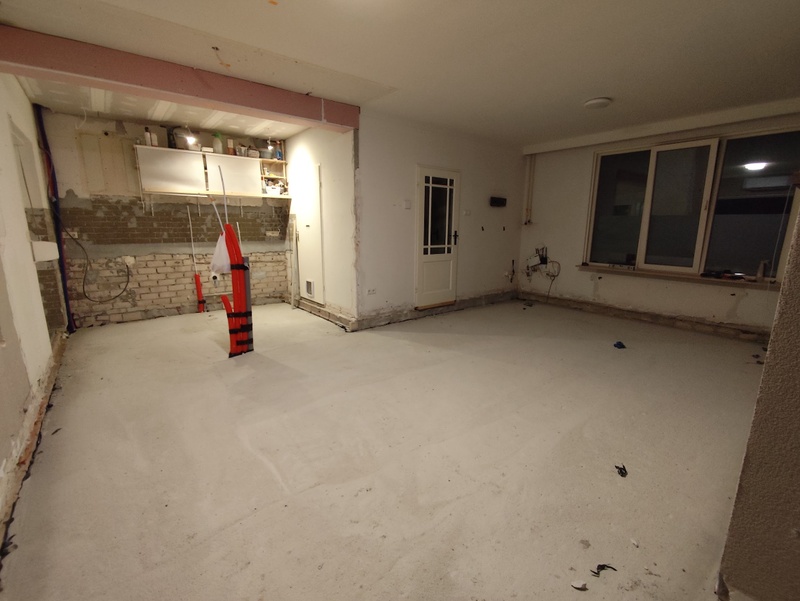

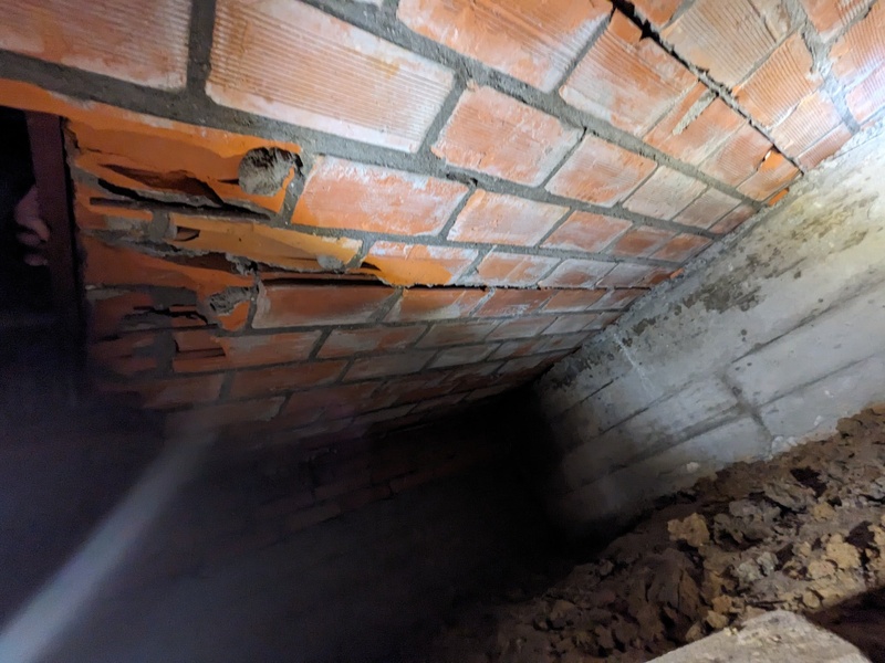

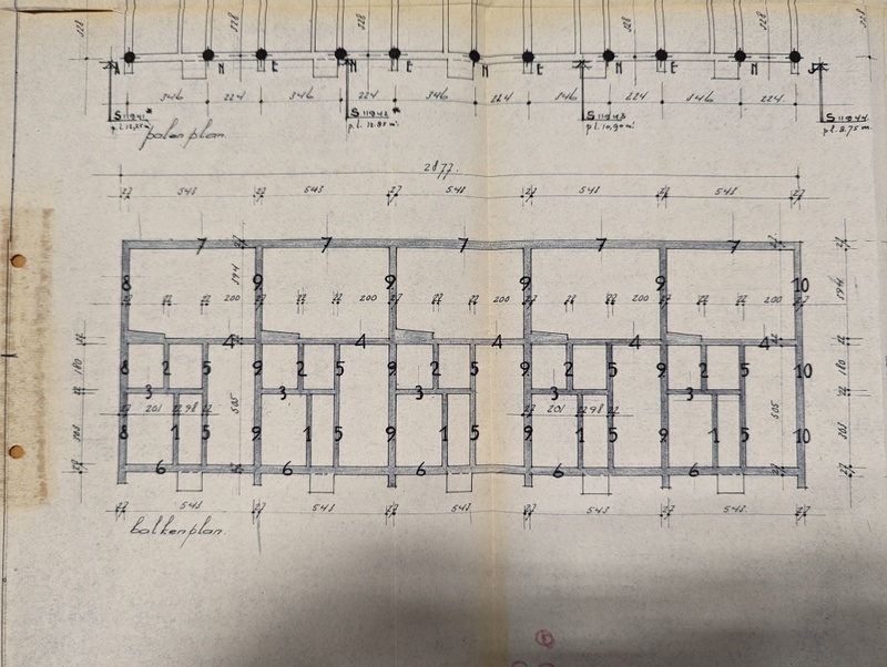

In een poging mijn huis uit 1978 te verduurzamen heb ik inmiddels alle kozijnen en glas vervangen, alsmede de muren volgeblazen met parels én het dak geïsoleerd. Wat rest, is de vloer van de begane grond. Dit is een Nehobo vloer, met daaronder een (krappe) kruipruimte. De kruipruimte is ergens tussen de 30 en 50 cm, ik pas er net onderdoor en kan op sommige plaatsen nét om mijn as draaien. Veel ruimte voor extra isolatie is er niet als ik de kruipruimte bereikbaar wil houden. Natuurlijk kan ik de ruimte volblazen met parels, maar dat is qua isolatiewaarde niet top én het is vervelend qua toegankelijkheid. Alle andere vormen van isolatie waarbij er iets tegen de onderkant van de vloer aan komt, gaat niet lukken zonder de kruipruimte uit te diepen. Daarnaast wil ik graag vloerverwarming, maar infrezen in Nehobo is - lijkt mij - een no-go en ruimte voor (veel) opbouw is er niet in verband met drempelhoogtes van kozijnen (buitendeuren).
Een alternatief is het compleet slopen van de bestaande vloer en vervolgens het opnieuw opbouwen hiervan. Wat mij betreft kan dat met - bijvoorbeeld - schuimbeton. Als toch alles eruit is, dan gaat al het leidingwerk opnieuw en heb ik daarna geen kruipruimte meer nodig. Qua vloerverwarming is dit ook een stuk eenvoudiger.
Wat ik me echter afvraag: kan die Nehobo vloer er wel uit zonder gevolgen? De vloerdelen rusten op de fundering en de binnenmuren staan daar weer op (zowel woningscheidende muren als tussenmuren in huis). Onder de tussenmuren staat in de meeste gevallen ook een muurtje in de kruipruimte, deels zijn het draagmuren (of in ieder geval draagkolommen). Er is slechts 1 muurtje van 2 meter waar niets onder zit, maar dit klinkt sowieso niet als een draagmuur.
Vragen die bij me spelen:
  • Kan de nehobo zo ingezaagd worden langs de muren om hem vervolgens weg te breken?
  • Wat is het risico dat de woningscheidende- danwel tussenmuren gaan afschuiven van de fundering?
  • Blijft het geheel überhaupt wel constructief veilig? Valt er wat tijdelijk te stempelen?
  • Kan ik zonder gevolgen schuimbeton storten, wetende dat er aan beide zijden van het huis buren zijn, die de kruipruimte behouden? Ik wil natuurlijk niet (zijwaartse) krachten creëren die invloed op hun huis hebben.
Als het in de basis zou kunnen, dan heb ik nog wel een issue met de keuken. Die is "pas" 6 jaar oud en wil ik behouden. Die zou dan tijdelijk moeten zweven als de oude vloer eronder uit gaat. Dat is echter pas een punt van aandacht als de actie in de basis kan.

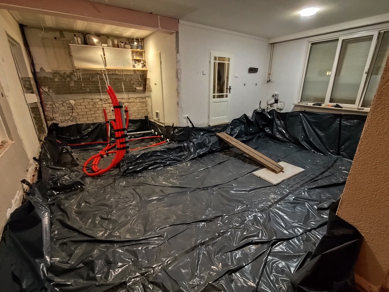

Hieronder wat plaatjes van de bouwtekeningen + een foto van de kruipruimte. Ik ben benieuwd of er iemand ervaringen met een dergelijke actie heeft, ik kan er weinig over vinden, noch op Tweakers, noch op internet in het algemeen.
En weest gerust, als e.e.a. concreter zou worden, schakel ik echt wel een aannemer en eventueel constructeur in ;).

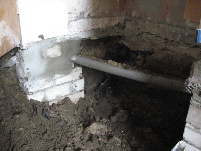

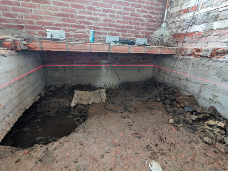

pekelveld schreef op donderdag 4 april 2024 @ 11:44:
Ik heb geen aanleiding om aan te nemen dat het gevolgen heeft, ik heb de constructeur hier ook niet over gehoord. Ik zou eigenlijk ook niet weten waarom het niet zou kunnen... het gaat niet om een halve meter ofzo, het gaat om een centimeter of 20. De kracht op de fundering is gewoon "naar beneden", dat wijzigt - lijkt mij - niet. Ik blijf ruim boven de onderzijde van de fundering.
Voor het ontgraven is mij een vuistregel mede gedeeld door een constructeur. Daarbij was het een fundering op staal (zie ik ook op jouw tekening) en een stabiele zandlaag aan de buitenzijde.
De regel is "max 50% ontgraven van de diepte van de fundering op staal bij een stabiele zandlaag"
Dus als de onderzijde van je fundering 100cm is dan kun je 50cm ontgraven (gemeten vanaf pijl grond buiten).
Bij mij was dit met een vloer gestort op zand, bij jou zit er nog een Nehobo vloer als stabilisatie op pijl tussen dus ik gok dat er meer mogelijk is.
Zoiets dus, zie fotoalbum voor meer foto's

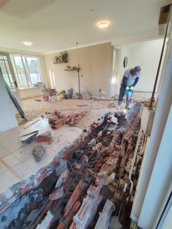

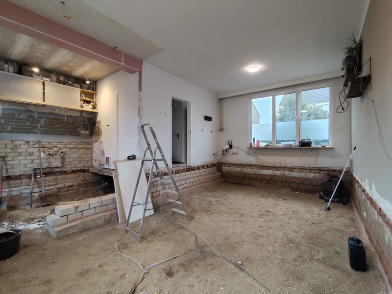

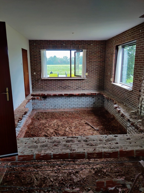

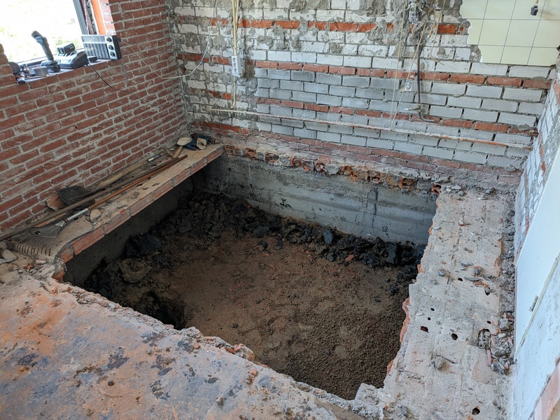

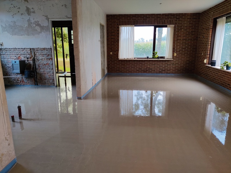

Dag mensen,
Aangezien wij momenteel met hetzelfde probleem zitten en wij al begonnen zijn met deze werkzaamheden, dacht ik, ik zal onze werkzaamheden eens delen over hoe wij dit momenteel aan het doen zijn.
Wij hebben een tussenwoning met een nehobo / perfora vloer. Aangezien wij de hele woning volledig aan het verbouwen zijn, wil ik deze vloer er ook uit halen en een combinatievloer (broodje ligger vloer) erin maken. Dit aangezien wij een vrij diepe kruipruimte hebben en ik deze graag wil behouden.
Zoals ik al in eerdere berichten lees, hebben ook wij de woningscheidende wanden op de nehobo vloer staan. Om te controleren of de wanden wel volledig boven de funderingsbalk staan, heb ik een aantal gaten op 10cm vanaf de woningscheidende wand recht naar beneden geboord. Hierna ben ik de kruipruimte in gegaan om te kijken of dit dan maximaal 10cm was. Dat was bij ons goed.
Een klein nadeel was wel dat de nehobo vloer direct op de funderingsbalk lag. Hierdoor heb ik niet de mogelijkheid om sparingen in het metselwerk te maken om de liggers van de broodje liggervloer in te leggen. Om dit probleem op te lossen heb ik hiervoor stalen hoeklijnen bestel van ca. 30cm lang met 4 gaten erin (stalen hoeklijn 100x100x10mm). Dit was uiteindelijk goedkoper dan lange lengtes te bestellen. De stalen hoeklijnen hebben we thermisch laten verzinken aangezien we behoorlijk wat kleigrond hebben en dus ook een redelijk vochtige kruipruimte. De stalen hoeklijnen bevestigen we aan de funderingsbalk met chemische spuitankers en ankerstangen. Op de stalen hoeklijnen kunnen we dan weer de betonnen liggers leggen.
Ook hebben we recent de gehele voorgevel laten vervangen door een aannemer. Binnenmuur en buitenmuur. Dit omdat we de gehele indeling hiervan hebben aangepast. Deze is ook direct goed geïsoleerd. Hierdoor is alleen de totale muurdikte dikker geworden en stond de binnenmuur ca. 7cm op de nehobo vloer :( . Hiervoor heb ik ook stalen hoeklijnen besteld en onder deze muur aan de fundering bevestigd. Daaroverheen heb ik een stalton latei gelegd en opgemetseld tot onder de nehobo vloer zodat de binnenmuur genoeg steun heeft als ik de nehobovloer sloop. De nehobo vloer zaag ik dan af bij de binnenmuur.
Deze werkzaamheden zijn momenteel in volle gang. De Nehobo vloer is bijna volledig gesloopt en vandaag heb ik de stalen hoeklijnen + latei en metselwerk onder de binnenmuur van de voorgevel gezet. Dit is momenteel en aan het drogen en dan kan volgende week het laatste stukje nehobo vloer gesloopt worden.
Ook zijn alle gaten geboord voor de ankerstangen. Ik verwacht dat ik volgende week dit allemaal kan bevestigen en misschien dan ook de broodje ligger vloer kan leggen.
Voor meer duidelijkheid heb ik ook even een aantal foto's toegevoegd.
Aangezien ik hier ook lang over heb nagedacht en hierover ook zeer weinig informatie kon vinden, dacht ik, ik deel ons verhaal even.
Nog even voor de duidelijkheid, e.e.a. is niet berekend door een constructeur. Mocht je bij je eigen project wel twijfelen, dan zou ik adviseren om wel een constructeur in te schakelen.
Zelf heb ik wel enige bouwkundige kennis (aangezien ik in de bouw werk :P ) en gebruik ik even simpel gezegd mijn "boerenverstand".
Ook is onze fundering opgedeeld in compartimenten en is het dus vrij makkelijk uit te voeren. De langste betonliggers die ik nodig ben, zijn 2 meter.
Maar mocht iemand vragen hebben o.i.d. over hoe wij iets uitvoeren, dan laat het maar even weten. Wie weet hebben jullie hier iets aan. Als we wat verder zijn, zal ik nog wel even weer een update plaatsen.

  • -DarkShadow-
henkie123456 schreef op zaterdag 27 april 2024 @ 20:44:
Dag mensen,
Wow wat een werk, bedankt voor het delen! Je hebt een diepe kruipruimte, waarom heb je de vloer niet laten zitten en er 10cm PIR platen tegenaan geplakt vanaf de onderzijde? Dan is de kruipruimte moeilijker toegankelijk, maar voor enkel de toegankelijkheid voer je deze klus toch niet uit?
Specialist in:
Soldeerstations
Oscilloscoop
  • henkie123456
  • Registratie: Mei 2019
  • Laatst online: 20-02-2025
-DarkShadow- schreef op zondag 28 april 2024 @ 21:34:
Geen probleem :) .
Ja het is veel werk. Maar de vorige bewoners hadden er natijd kruipluiken in gemaakt en hierbij de Nehobo vloerplaat (op 1 wapeningsdraad na) helemaal doorgezaagd (is nog een klein beetje te zien op de foto vanuit de kruipruimte).
Deze plaat was al wat verzakt en er zat een flinke scheur in aan de bovenzijde. Vandaar dat ik het niet helemaal meer vertrouwde. Ook willen we vloerverwarming hebben. De cementdekvloer die erop zat was ongeveer 1,5cm dik. Iets te weinig. En aangezien we toch al volledig aan het verbouwen waren (voorgevel vervangen, binnenmuren verwijderen etc.) dacht ik, dan gelijk maar goed aanpakken en de vloer ook vervangen.
Maar schuimbeton was ook nog een alternatief geweest.

Tadaaaa :-) het was me een operatie wel gek. Die vloer was echt retestevig, en had met gemak nog een eeuw door kunnen gaan. Ik heb me enerzijds erg bang laten maken door de horror verhalen over Nehobo moet ik eerlijk toegeven. Aan de andere kant, dit is nu wel even een ontzettend stabiele en energiezuinige basis, waar ik ook heel blij mee ben.
Het slopen ging goed, 2 dagen slopen, 2 dagen puinruimen ongeveer. Heb er wel nachtmerries over gehad, geen leuke klus om te doen, maar nu zie ik steeds meer de voordelen in van wat we precies gedaan hebben.
ps. Je ziet schuimbeton op de foto's, hebben ze 65 cm dik gestort. Erg leuk om te zien.

Vorig jaar heb ik ook mijn Nehobo vloer verwijderd. Dit was een hoop werk maar zeker geen spijt van.
Omdat de informatie beperkt is deel ik ook graag hier mijn ervaring.
Ook wij kozen ervoor om de vloer te slopen vanwege de "beperkte" levensduur en omdat wij graag vloerverwarming willen. Tijdens de sloop ondervonden wij dat de vloer nog erg sterk was. Deze had prima nog een hele tijd meegekund. De vloer hebben wij langs de muren afgezaagd met een muurzaag om zo de steen in de binnenmuur niet te beschadigen.
Afbeeldingslocatie: https://tweakers.net/i/ODH0XkCBmQjc_F-4WNQblVpfNi8=/x800/filters:strip_icc():strip_exif()/f/image/gWXqr1idOxlJmrdYH549YAHI.jpg?f=fotoalbum_large
Na het slopen van de vloer hebben ik de riolering naar mijn wens gemaakt en mantelbuizen aangebracht. Hierna ben ik begonnen met het aanvullen van de ruimte met zand. De keuze voor het vullen van de kruipruimte met zand heb ik destijds gemaakt omdat de kruipruimte behoorlijk diep was waardoor zand een goedkope oplossing was.
Afbeeldingslocatie: https://tweakers.net/i/fU7u7FhrFnGWo6Mzpi9QPqDCC1A=/800x/filters:strip_icc():strip_exif()/f/image/MfMqq0K5wbVet3EzUij6hbGH.jpg?f=fotoalbum_large
Bovenop het zand is een dubbele laag EPS aangebracht met een isolatie waarde van Rd=4,4m2K/W.

Na de isolatie is de constructieve vloer gestort.
Afbeeldingslocatie: https://tweakers.net/i/JqC5IEjOzfjF0hhe9JfuYmMzHGE=/800x/filters:strip_icc():strip_exif()/f/image/mesbVmL40m6mS2pLWhcWZmGf.jpg?f=fotoalbum_large
Hierna is de vloer bedekt met isolerende folie voor de dekvloer (anhydriet) inclusief vloerverwarming (buizen 20 mm).
Afbeeldingslocatie: https://tweakers.net/i/vpbqZGW2iyiNLilA_aHC9qk6_m4=/800x/filters:strip_icc():strip_exif()/f/image/Je9dfKQU3ScqJhxNUbHKiHEi.jpg?f=fotoalbum_large
Afbeeldingslocatie: https://tweakers.net/i/zpW1lDgngxfG_n8E1cmT1ZAGFq0=/800x/filters:strip_icc():strip_exif()/f/image/sEI1lxu8gtVhcEfI41L8SQX6.jpg?f=fotoalbum_large
Wij zijn zelf erg tevreden met het resultaat. Voor het toepassen van zand is het wel belangrijk dat je een vaste ondergrond hebt zodat de boel niet gaat zakken. Nu is het alweer bijna een jaar geleden en kan wel stellen dat het een leerzaam project was.
