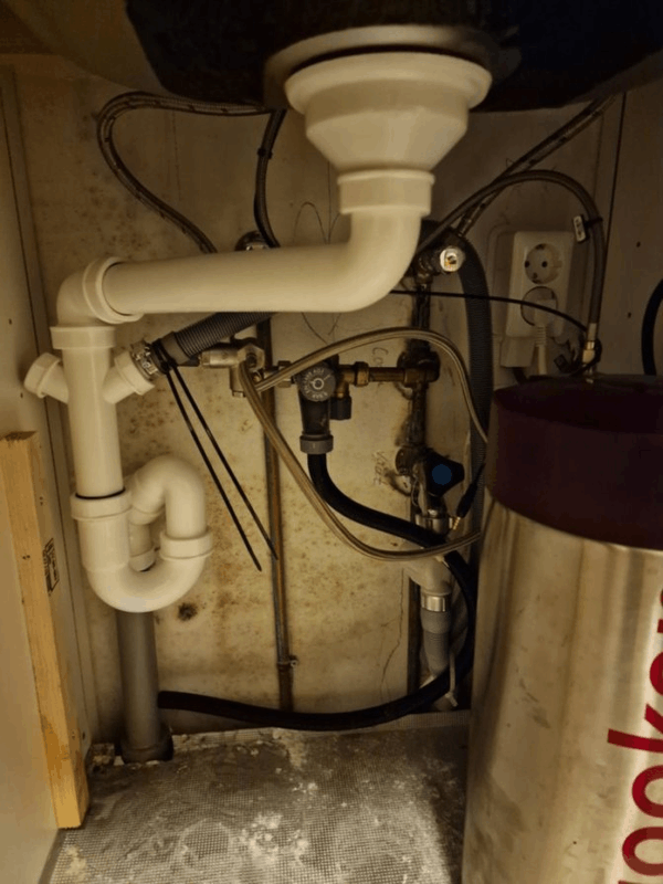

Maak een foto van het leidingwerk en je weet het snel genoeg.
Zo ziet een Quookeraansluiting eruit die enkel kokend en warm water levert (niet gebruik CV).
Afbeeldingslocatie: https://tweakers.net/i/92ib1MPX89SVMW-YBk8yjCFYW6M=/x800/filters:strip_exif()/f/image/nLaXON1SFqABqjCmG7wC8INt.png?f=fotoalbum_large
