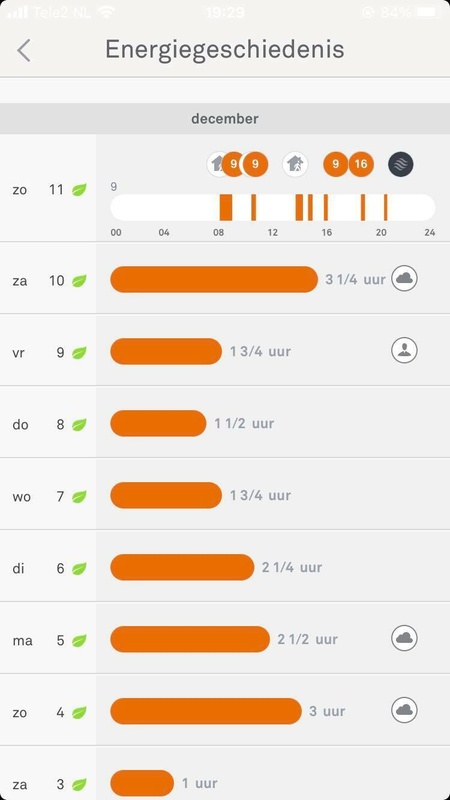

Zoals je ziet in de screenshot van mijn Nest heb ik zondag 11 december de verwarming aan gezet. Ik heb toen 3 uur in totaal de verwarming aan gehad volgens de app. De hele dag staat hij gewoon op 9 graden en savonds is hij op 16 gegaan. In mijn Eneco app staat dat ik 5,9m3 heb verbruik.
Is dat een beetje reeël met gas koken en 2 personen douchen?

Volgens mij klopt er iets niet met je Nest (schema). Waarom laat de geschiedenis zien dat je overdag de thermostaat meerdere malen is aangegaan terwijl de temperatuur op 9 zou staan? Als je hem pas in de avond op 16 zou zetten had je die oranje balkjes gedurende de dag toch niet moeten verwachten?

robster018 schreef op maandag 12 december 2022 @ 21:10:
Van December 2021 tot en met november 2022 heb ik 1162m3 aan gas verbruikt.
Ik zal eens de andere verwarmingen in de woonkamer ook open draaien.
En ik ga de ketel eens op 60 graden zetten.
Is er nog verschil in helemaal open of half open draaien?
Ik zou ze helemaal openzetten, dan kan de ketel zijn warmte zo goed mogelijk kwijt. Voorkomt pendelen.
  • Roeland54
  • Registratie: November 2016
  • Laatst online: 14-12-2024
Zeker gebruik maken van alle radiatoren in je woonkamer. Je systeem zal efficïenter zijn als het kan verwarmen met een lage termperatuur en meer radiatoren maken dit mogelijk.
Vermoedelijk is je nest met aan/uit aangesloten. De meeste nefit ketels ondersteunen geen opentherm dacht ik. Hier zou je nog een verbetering kunnen maken door die met opentherm aan te sluiten via een "Nefit opentherm converter", maar best eens goed uitzoeken hoe het nu is aangesloten.
Verder lijkt het verschil tussen 9° en 16° lijkt me ook veel. Hoe laag zakt de temperatuur in werkelijkheid? Als jou collega zijn nachtverlaging op 16 heeft en dan stookt naar 20 dan is het normaal dat hij minder verbruik heeft die dag dan als de temperatuur van 9 naar 18 moet. Zijn muren zijn al opgewarmd tot 16 van de dag voordien.
  • robster018
  • Registratie: Februari 2017
  • Laatst online: 30-03 14:20
Roeland54 schreef op maandag 12 december 2022 @ 21:47:
Als ik de hele nacht de verwarming uit laat (wat ik afgelopen nacht heb gedaan) dan is het 13 graden.
Dus van savonds 22:00u 16 graden naar 6:00u 13 graden. Het was afgelopen nacht wel -6 buiten.
