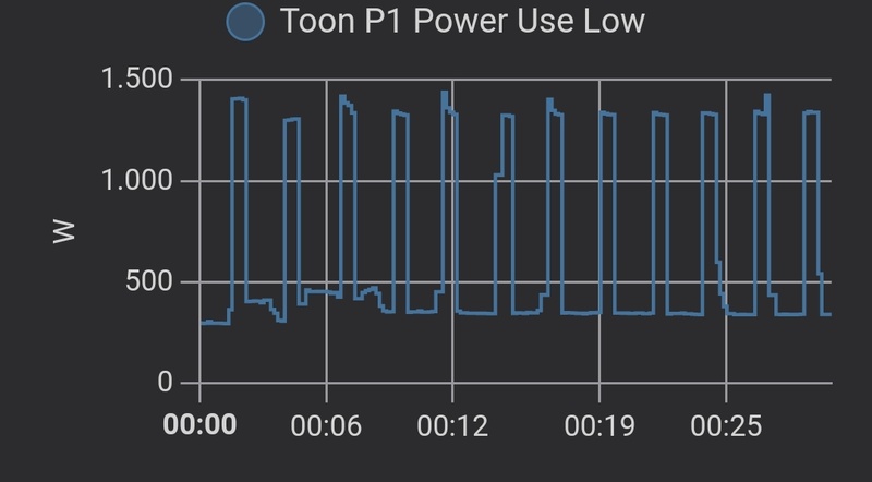

Hoi allemaal, ik heb hele vreemde pieken in mijn stroom verbruik. Volgens mij is mijn basis sluipverbruik+/- 300 watt. (Dit baseer ik op de grafieken van Home Assistant.)
Kan ook wel kloppen, NAS, thin client pc, 6x google home, koelkast, camera's etc etc.
Ik gebruik 6000 kwh per jaar. Vind dit best fanatiek.
Ik ben bezig met home assistant en mijn geroote toon en nu zie ik deze pieken snachts en overdag.
Dit gaat 24/7 door.
Afbeeldingslocatie: https://tweakers.net/i/DYXk80Gop0XfSiuBmDIdGtww8zQ=/800x/filters:strip_icc():strip_exif()/f/image/uRT9Vrs1dDs33Ce0g5whcmuJ.jpg?f=fotoalbum_large
Hoe zouden jullie beginnen dit te onderzoeken? 1 voor 1 stoppen uitzetten lijkt me niet handig. Op 1 groep zit modem op andere de switch en een andere de thin client met Home assistant.
Iemand tips?

Ik zou beginnen met 1 voor 1 stoppen omzetten. Je probleem komt elke 3 minuten voor, dus dat kan niet heel veel tijd kosten om erachter te komen van welke groep dat dan is.
Wel even met wat verlengkabels de hardware die stroom moet blijven houden gaan voeden vanaf een groep die je niet uitzet. Zo kan je HA nog gebruiken om je P1 te monitoren. Maar je kan je verbruik ook gewoon op je slimme meter zien. Check dat eerst even!
Als je niet je groepen uit wilt schakelen zul je zelf de langere weg moeten bewandelen:
Je kan ook even apparaten afgaan die bij voorbaat verdacht zijn. Bij dit soort pieken zijn dat (close-in) boilers, qookers, koelkasten en vriezers. Ook die in de schuur niet vergeten. Zet die gewoon even allemaal 10 minuten uit en je kan zien of die pieken wegblijven.
Is de piek er nog, dan langzaam aan echt alles uitzetten of lostrekken wat aan de stroom hangt.
Alles kan stuk.

Een verschil van ~800W in pieken om de drie minuten. Dat moet bijna wel iets zijn wat iets of warm of koud probeert te houden.
Koelkast lijkt me sterk tenzij je een gigantische koelkast hebt. Vriezer zou kunnen, maar dit moet dan wederom een flinke unit zijn. Ik denk eerder aan een verwarmingsunit zoals een warmtepomp, of een airco, of een kleine space heater. Infrarood panelen kunnen ook veel stroom vreten, maar ik weet niet of die 'pulsen' zoals bij jou te zien is.
Elektrische boiler zou ook kunnen, maar dan is daar iets flink mis mee (mijn boiler heeft een laag standby verbruik, misschien 100W?). Misschien dat je vaatwasser een functie heeft om borden warm te houden en die heb je niet uitgezet?
Heb je een elektrische auto? Zou dit een soort van druppelladen kunnen zijn van de batterij?
Enige manier om dit uit te vogelen is inderdaad om of groepen uit te schakelen, of om een (slimme) Watt meter tussen apparaten en het stopcontact te hangen. Je werkt al met Home Assistant; ik kan Shelly Plug S aanbevelen voor dat laatste doeleinde.

Zoals @DwarV ook al aangeeft is de kans erg groot dat het iets met een temperatuurregeling te maken heeft en nog specifieker: waarschijnlijk een verwarming.
Dit soort spikes heb ik ook, maar bij mij hebben ze een duty cycle van ong. 20% en is de spike 100W. Bij mij is de oorzaak echter bekend en gewenst, nl. de verwarming van mijn aquarium.
Als dit 24/7 optreedt dan is het opsporen vrij makkelijk. Simpelweg apparaten uitschakelen (stekker eruit of hele groepen afschakelen) en kijken wanneer de spikes ophouden.

Dit is 1000W met ~25% dutycycle: gemiddeld 250W of 6kWh per dag. Dat zou toch ergens als warmte terug te vinden moeten zijn. Elektrische vloerverwarming in de keuken/badkamer misschien?

Aan iedereen hartelijk dank voor het mee denken. Probleem gevonden, het was de elektrische radiator in de badkamer. Ik had nooit verwacht dat die zulke hoge pieken veroorzaakte.
De tip van jullie dat je live verbruik op de energie meter kan zien wist ik niet, weer wat geleerd! thanks.
