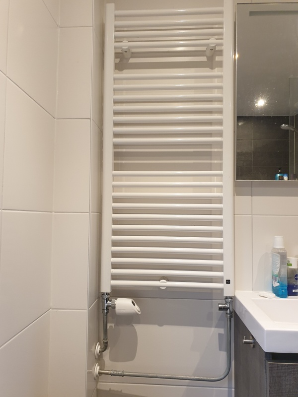

Zelf heb ik exact hetzelfde probleem gehad. Ik verwarm met airco's en heb daarom deze zomer mijn CV radiator zelf omgebouwd van CV naar electrisch mbv een 600W Plieger verwarmingselement. Dat kan vaak relatief eenvoudig, afhankelijk van het model. En niet te duur. Ik verwarm mijn badkamer daar nu 's ochtends en 's avonds een paar uur mee, zodat ik in een comfortabele badkamer stap en handdoeken aan de radiator kan laten drogen. Het geheel stuur ik aan met Domoticz, zodat ik eenvoudig op een knop kam drukken als ik de radiator handmatig op een ander moment aan wil zetten. Het betreffende verwarmingselment heeft zelf ook wat timer en laag/hoog opties. Dus je hebt niet perse iets van domotica nodig. Gewoon prik erop is voldoende.
Afbeeldingslocatie: https://tweakers.net/i/yAMOygT2ZvRTBQM1veih3-Ya9as=/full-fit-in/4920x3264/filters:max_bytes(3145728):no_upscale():strip_icc():fill(white):strip_exif()/f/image/pZXqFrDVj9QrY1tzox31dfXz.jpg?f=user_large
Voor
Afbeeldingslocatie: https://tweakers.net/i/DVIf0hOA31dyCvE_sBxPbt9fR4E=/x800/filters:strip_icc():strip_exif()/f/image/K7Z2Qc0vlP9ZFQBx2ZFlkINr.jpg?f=fotoalbum_large
Na
Afbeeldingslocatie: https://tweakers.net/i/LEW3ULi7g4OoK8JPG-LvVuJQONg=/x800/filters:strip_icc():strip_exif()/f/image/Jl24KLuH4yEJav568VQ3kEof.jpg?f=fotoalbum_large
[ Voor 5% gewijzigd door remco_k op 09-12-2022 01:37 ]
Alles kan stuk.

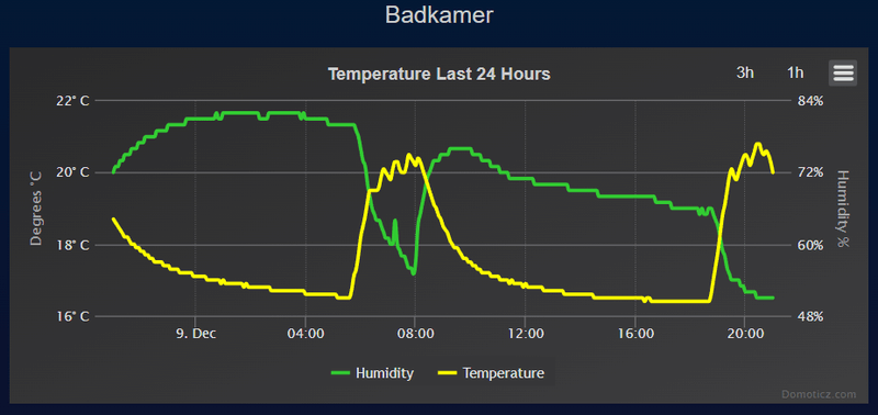

@Verwijderd Hij hoeft zeker niet de hele dag aan te staan. Zie hieronder. Je kan hier ook mooi aan zien dat de buitentemperatuur en gebruik van de badkamer effect heeft op het verbruik (en dat ik instellingen en runtime in de loop van de tijd heb aangepast). Dan kan je zelf inschatten of je dit veel vindt of niet. Hij wordt 's ochtends en 's avonds verwarmt:
Afbeeldingslocatie: https://tweakers.net/i/dbT5DU01H-nOdeqeYgBxadOzJqc=/800x/filters:strip_exif()/f/image/kTGLtmEm86TvuQc8pLtfpBWG.png?f=fotoalbum_large
[ Voor 9% gewijzigd door remco_k op 09-12-2022 21:00 ]

En last but not least het temperatuur en luchtvochtigheids verloop in de badkamer vandaag:
Afbeeldingslocatie: https://tweakers.net/i/LWMyM0aQXGc2MIgSOc7Lcc3eBH4=/800x/filters:strip_exif()/f/image/AFgzqXAdv4EVdNlxpMfU9dWO.png?f=fotoalbum_large
1. En ja, voor de oplettende kijker naar de luchtvochtigheid, er heeft vandaag tot nu toe helemaal niemand gedouched hiero. Dat is echt een f*cking wonder.
2. De temp en hygro sensor zitten in de MV afvoer van de badkamer gemonteerd. Aangezien die afzuigt vanaf het plafond en warmte stijgt 'ziet' de temp sensor de warmte sneller dan dat je hem voelt. Het opwarmen van de badkamer loopt achter deze temperatuur aan.
[ Voor 34% gewijzigd door remco_k op 09-12-2022 21:12 ]
