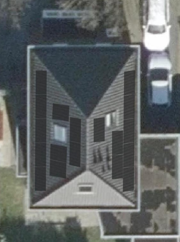

Hoi mede-tweakers,
Na veel meelezen besloten toch advies in te winnen. Ik heb inmiddels meerdere (zo'n 6, waarvan 3 recent) offertes en ben er nog steeds niet zeker van of ik nu aan een bepaalde opzet/legplan goed doe.
Foto's
Afbeeldingslocatie: https://tweakers.net/i/BIArLa1ME3m4bt0Z6MUO6VzWC48=/x800/filters:strip_icc():strip_exif()/f/image/ABepUArlNVisnTVLJfdgNS6i.jpg?f=fotoalbum_large
Beschikbare (dak)ruimte
Zie foto. Op oost en west zijn in deze offerte 18 panelen ingetekend (Jinko JKM420N-54HL4-B All Black).
Schaduw
Er zijn enkele dakdoorvoeren/schoorsteentjes aan de rechterzijde net onder het midden van het dakvlak.

Serieel o-w (8,5K ex btw, foto is van deze offerte met Fox ESS T6 omvormer. opwek 5800)

- Is de voorgestelde aanbieding o.b.v. een serieel systeem met 2 string een passende aanpak?
- Zijn optimizers nodig? (Zijn in oudere offerte wel geoffreerd, maar heb ik hierboven weggelaten omdat deze van 3 jaar geleden is).
- Kan er nog iets met het in foto/ voorstel niet meegenomen dakvlak op zuid worden gedaan om opwek te verhogen?
