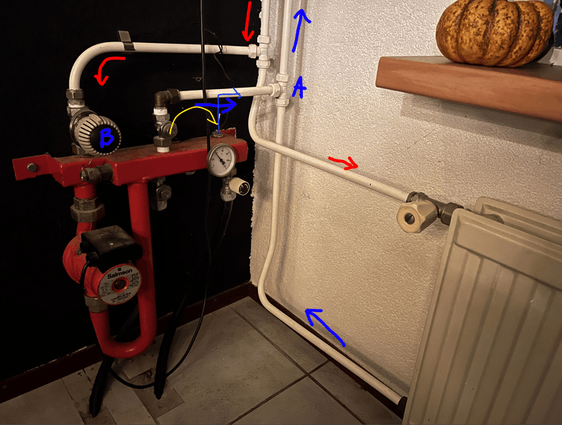

Post is wat foto’s!
  • Richiev
  • Laatst online: 23-01-2024
Afbeeldingslocatie: https://tweakers.net/i/S4wFijX0mlOL9Iv7d1tg_sYHBHo=/800x/filters:strip_icc():strip_exif()/f/image/SKRtlQdDbMblcqf9lF1ckgXM.jpg?f=fotoalbum_large
  • Richiev
Bij A lijkt het fout te gaan, volgens mij drukt de retour van de pomp het retour van de radiator weg/houdt het tegen. Als ik B dichtdraai en de pomp uitzet, voel ik de radiator rechts direct warm worden.

Staat er een pijl ergens op de pomp in welke richting die pompt?
  • Richiev
Ja tegen de klok in

Het lijkt erop dat de vloerverwarming niet hydraulisch neutraal is aangesloten.
  • Richiev
Heeft dat met het type pomp te maken of kan ik dat aan (laten) passen?

Ik denk dat je dan een andere verdeler nodig hebt die wel hydraulisch neutraal is, ik heb er geen verstand van of deze verdeler wellicht in te stellen is. Is de installateur nog bekend die dit heeft aangelegd?
Ik bedoelde met mijn vraag over de richting overigens of ie van boven naar onder of van onder naar boven pompt.

Met welke aanvoertemperatuur stook je? Mogelijk kan je die pomp gewoon wegslopen en de vloer rechtstreeks aansluiten. Eventueel achter de retour van radiator, beveiligen met een RTL ventiel.

Hoort de retouraansluiting ook niet op de achterste buis.
Dan pompt de pomp via voorste buis vervolgens door de vloer weer naar de achterste buis.
De achterste buis is dan je meng kamer geknepen door de temperatuurvoeler in de voorste buis wat de vloer in gaat.Afbeeldingslocatie: https://tweakers.net/i/3eM8megCa3TXxO9n3KyCeOenF5A=/800x/filters:strip_exif()/f/image/wtt5m0kiybqEn3VVfg7CBY0A.png?f=fotoalbum_large

Op welke temperatuur staat je cv ketel?
Die moet hoger staan dan de instelknop van je vloerverwarming.
Dus als richtlijn stel je de vloerverwarming op 40 graden en de cv op 55 graden(of hoger) dan zou de radiator ook nog warm moeten worden.
Maar de aanvoer leiding is ook veel te dun.
Die is hooguit geschikt voor alleen een radiator.
Die radiator krijgt pas warm water als de retour temperatuur van vloer de ingestelde waarde (regelknop) heeft bereikt.
Het zal altijd behelpen blijven maar je kunt proberen met het afsluit ventiel (begin van de gele pijl) de doorstroming van de vloerverwarming wat te knijpen, zodat er wat warm water overblijft voor de radiator.
Het effect zal zijn dat de vloer minder warm water krijgt.
Pas op dat je hem niet te ver dicht draait dan wordt de vloer helemaal niet meer warm maar gaat ook de pomp kapot omdat hij niet meer kan rondpompen.
